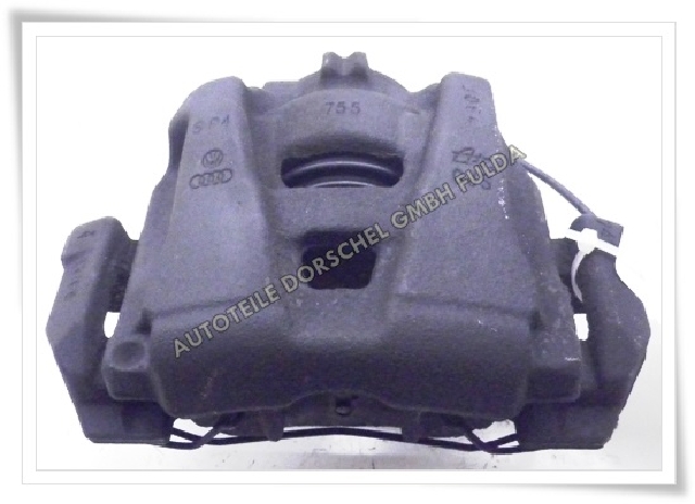

Wiesz że twoja odpowiedź nic nie wnosi do tematu, skoro autor pisze że porównywał takie same samochody, zresztą Ty masz takie same hamulce jak w 2.0tdi czy 1.8 tfsi... Autorowi raczej chodziło o to że przednie zaciski się różnią.
I zacisk ATE wygląda tak:
a zacisk TRW wygląda tak:

Ok, zwracam honor, w 1.8 jest 314 a nie 320,ale same klocki hamulcowe to prawie takie same, znikoma różnica miedzy tymi pod 314 a pod 320, ale wracając do tematu autor miał pytanie czemu zaciski różnią się konstrukcyjnie.
Nie taka znikoma różnica, bo oprócz średnicy jest duża rożnica w grubości tarczy.
Czytaj choć raz ze zrozumieniem, ja o gruszce ty o pietruszce.... czy to w 1.8 czy to w 2.0 były montowane ATE albo TRW zaciski więc w 2.0 również są zaciski ATE takie jak w 1.8.

1.8T - zacisk Ate, tarcza 314/25mm
2.0T - zacisk TRW, tarcza 320/30mm
No jak widać chyba jednak nie :)
Czyli autor nie widział prawie takich samych aut, albo prawie robi wielką różnicę.
Edytowane przez komoornik

Wyglądają zupełnie jak ATE, nie zamierzam się z Tobą sprzeczać w sprawie hamulców, jeśli nie mam racji to mnie popraw ale zaciski nie wyglądają jak TRW.
