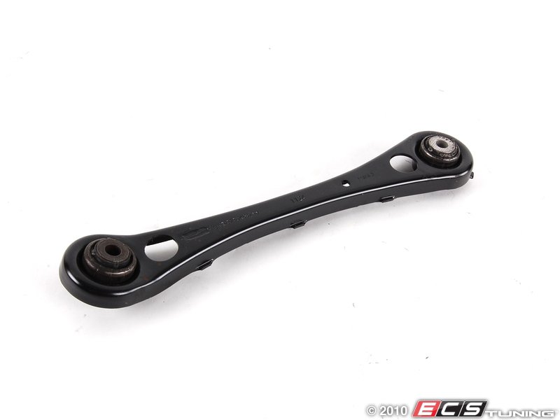

Z racji, że problemem nie jest tylko przednie zawieszenie w naszych furmankach uznałem, że warto zwrócić uwagę także na tył. Są tu też ważne elementy, którym trzeba od czasu do czasu poświęcić uwagę.
Zdjęcia zapożyczyłem z internetu, dobrze przedstawiają omawiany problem.
Na zdjęciach widzimy:
- na samej górze wahacz poprzeczny
- na samym dole wahacz wzdłużny i połączony z nim drążek kierowniczy
Teraz prośba do osób znających dokładnie temat. Czy mogli by dopisać jakie tuleje są wymienne.
Do całości zawieszenie trzeba jeszcze dodać łączniki stabilizatora, oraz poduchy olejowo-gumowe wózka. 2 sztuki przód i 2 sztuki tył wózka.

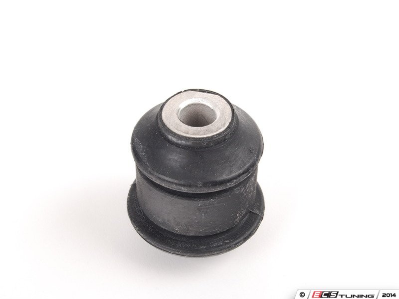

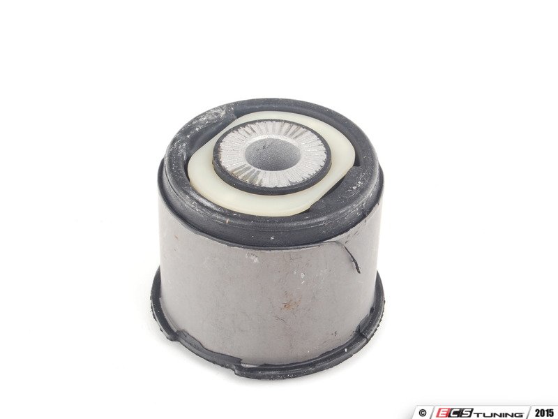

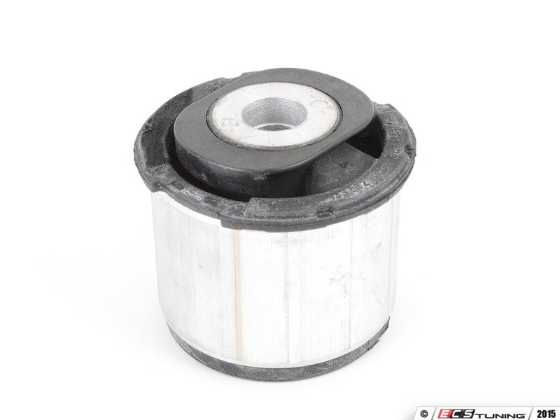

Jedyne, co znalazłem aby przybliżyć temat, to rysunki na jakiejś rosyjskiej stronie, z których wynika, że :
- tuleje wahacza poprzecznego są obie takie same - 8E0501541S,
- tuleje wahacza wzdłużnego (dolnego) od strony piasty - 8E0505203D
- tuleje wahacza wzdłużnego - i tu jest problem, nie mogę dokładnie tego ogarnąć, występują tu części o kilku nr. OEM.
- drążek kierowniczy - 8E0501529K
- poduchy wózka - 8E0505145AP/ i AR
Na poniższym rysunku co nieco widać, ale sprawa dalej jest nie jasna. Nie wiem, czy jest podział na rodzaje zastosowanych w autach zawieszeń. Może ktoś zna się na tyle, aby jakoś to ogarnąć....
No to lecimy
Wahacz poprzeczny
8E0 505 323 M lewa strona --> 2x 8E0 501 541 S element gumowo-metalowy
8E0 505 324 M prawa strona --> j.w.
Drążek kierowniczy
2x 8E0 501 529 K - tuleje niewymienne
Zwrotnica (różne nr w zależności od napędu) - 2x 8E0 505 203 D element gumowo-metalowy czyli po jednej tuleji na stronę
Elementy wózka
2x 8E0 505 145 AR poduszka gumowo-olejowa przód / zarówno dla FWD i quattro
2x 8E0 505 145 AP poduszka gumowo-olejowa tył / zarówno dla FWD i quattro (z pominięciem AVF quattro do którego idą 8E0 505 145 AT)

A powiedz jeszcze jedną rzecz. Czy do wahacza wzdłuznego - na którym leży sprężyna wymieniamy tuleje wewnetrzne. ( mój rysunek ADAB001 i ADAB002 )?
Edytowane przez grzes283
Pięknie rozpisane...:-) dzięki
Te elementy są wg ETKI nie wymienne, kiedyś z tego co kojarze były osobno do kupienia w ASO, ale teraz wycofano je z jakiegoś powodu.
Natomiast możesz kupić cały set naprawczy, który robi np. Meyle i wtedy masz te tulejki wszystkie

Co do poduch wózka śmiało można brać LEMA bo to szło na 1-szy montaż. Co do reszty to raczej też stawiam na Lema lub ori
Ja wymieniałem te tuleje w zwrotnicach żeby przygotować je do swapu na quattro a stare były zmurszałe przez rdzę. W ELSA jest informacja że tą tuleje trzeba wcisnąć na jeden raz używając masy uszczelniajacej (smaru)do opon a do tego tulejka środkowa od strony szerszego kołnierza ma wystawać na wysokość 10mm od zwrotnicy. Mi się udało to zrobić na dużym imadle i naprawdę miałem obawy czy ta tulejka się wciśnie bo zaczeła puchnąć ale jak to mówią "kto smaruje ten jedzie :kox: " i tuleja zaczęła się wciskać.
Co najlepsze w intercarsie są dostępne za niecałe 28zł za szt Lemfordera. Po otwarciu moim oczom ukazał się oryginał BOGE ze zdartym logo czterech pierścieni.
