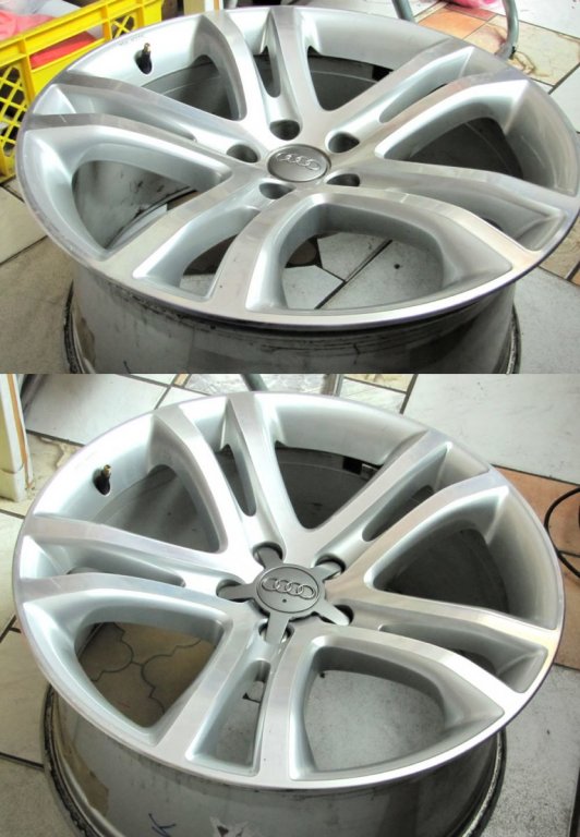

Przymiarka letnich 19' felg. R-line z Tiguana (5N0071499) do samego końca nie byłem pewny czy dobrze to będzie wyglądało no ale efekt przerósł moje oczekiwania.
Dokładkę to muszę na zywo obczaić :decayed:
Koła fajnie przypasowały ;) daj jakąś fotkę z profilu :)
no fajnie to koło siadło :naughty:

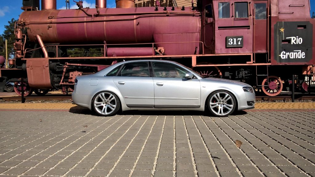

Z profilu nie widać efektu wklęsłej felgi. Sądziłem, że et 33 przy 9J będzie podobnie wysunięta jak w poprzednich felgach 18" z et 29 8,5J ale niestety (a może i stety) felga 19' bardziej wystaje.
Bardzo fajne to koło i no jego parametry po prostu :kox:
Chciałem zobaczyć ja Ci siedzi natym zawieszeniu. Ty masz zmienione same springi? Widzę tył też u Ciebie mocniej siedzi. Mimo to ładnie to wygląda :decayed:

Przód fajnie, ale ten tył jednak za bardzo siedzi
Wystarczy gumy zmienić pod i nad sprężyną, ewentualnie dodać ori dystsns plastikowy od 1ba...
Tak same sprężyny. Powoli rozglądam się za gwintem. Akurat na tym zdjęciu miałem pełen bagaż wody na pusto jest przyzwoicie ale i tak planuje podłożyć dystans bo zawiele miejsca pomiędzy błotnikiem, a felgą nie ma.

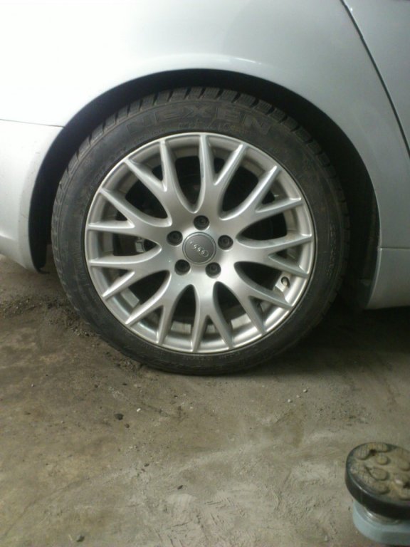

Tak ona jest plastikowa i była stosowana w 1BA. Ma ona 10,2mm
Znalezione obrazy dla zapytania 8E0512145
Ja ją zastosowałem z nową gumą 8E0512149P od 1BE/1BV
Znalezione obrazy dla zapytania 8E0512149P

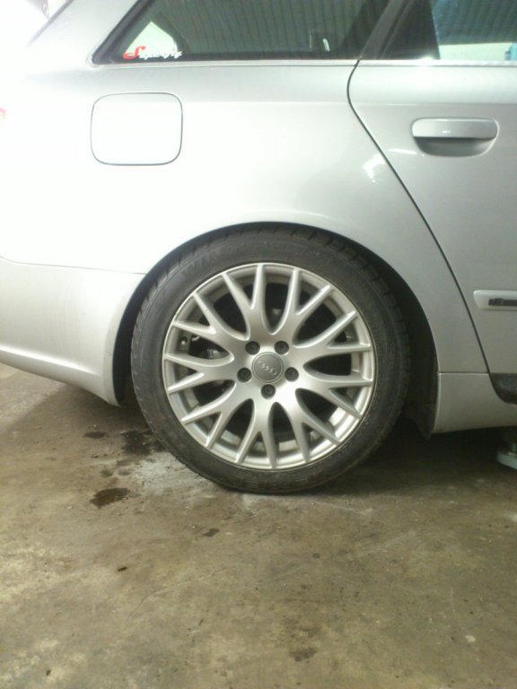

i wyszło coś takiego. Dzięki całemu zestawowi (góra dystans,góra guma oraz dół guma)  tył idzie w góre  ~20,2mm do góry.

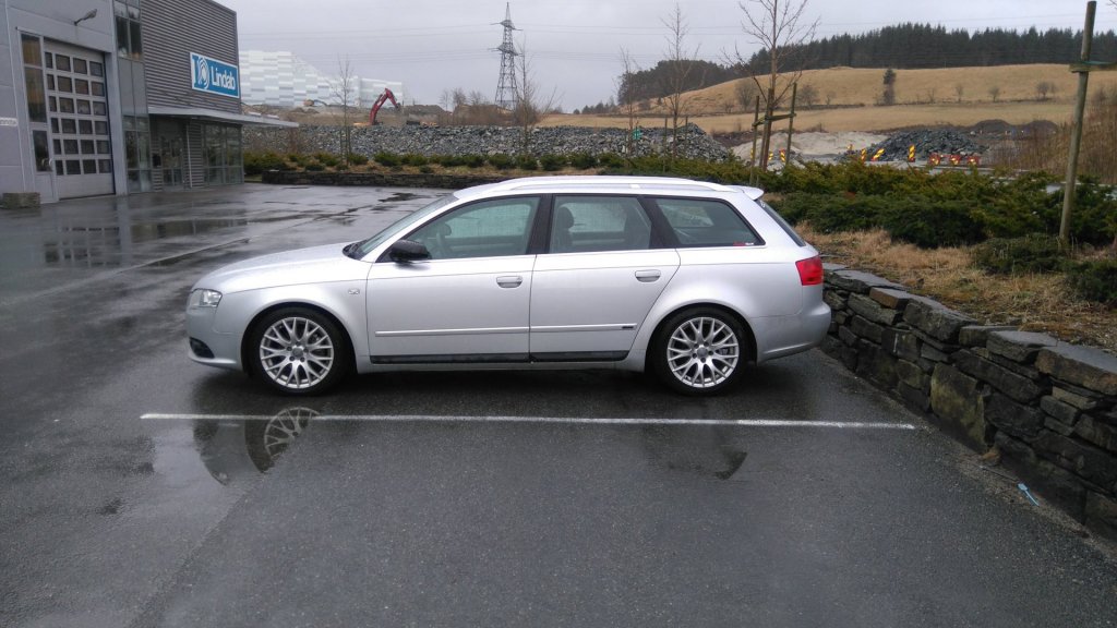

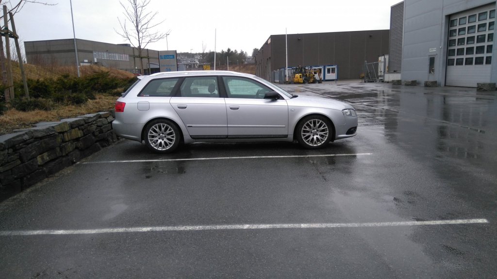

Ja dałem dwie nowe gumowe  + plastikowy dystans.  Przed zmianą tył miał 62,4cm a obecnie chyba 64cm. Przód ma 63,2cm i teraz wygląda, że jest równo ;)
Jak chcesz to wymień tylko gumowe krążki bo to też dużo daje, moje były tak wywalone, że bez dystansu była różnica ;) Tyle, że Tobie brakuje 1,5cm...
masz foto jak było przed i po
Przerwa była na palec teraz na palec i pół :decayed:
Troszkę kozowato ale przynajmniej równo względem przodu...
