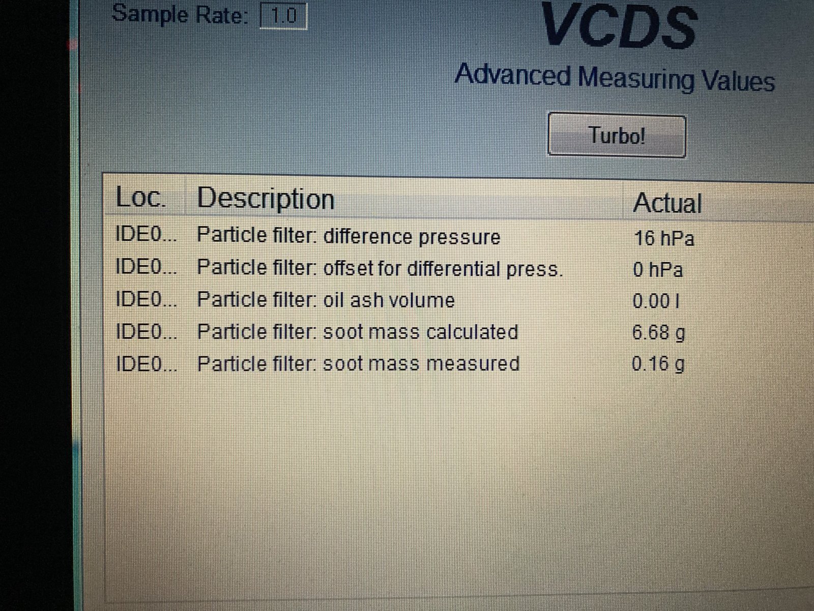

4BC1A243-52F0-49ED-8A45-B97CAD49E1DD.thumb.jpeg.a6b8dd53c59e9c8b43c0e41a1a784013.jpegWymyłem jeszcze raz filtr w innym serwisie, przed pokazywał 99 mbar po 0 mbar.
zrobiony rentgen, twierdzą ze filtr niczym nowy, po założeniu do samochodu na wolnych obrotach 8-10 mbar, przy 2500obr/m na postoju 37-39 mbar, podczas jazdy na czwartym biegu i wciśniętym  gazem do podłogi 340 mbar.
kazali mi dodatkowo wypalić filtr serwisowo po zamontowaniu i zakodowaniu nowego dpf-a.
po wypaleniu w aucie wartości ze zdjęcia
czy to są prawidłowe wartości ???
Wartości są ok. 8-10 mbar na wolnych jest ok. Tak samo 37-39 mbar przy 2500 obr/min.
Czyli przy maksymalnym obciążeniu może być 340???
