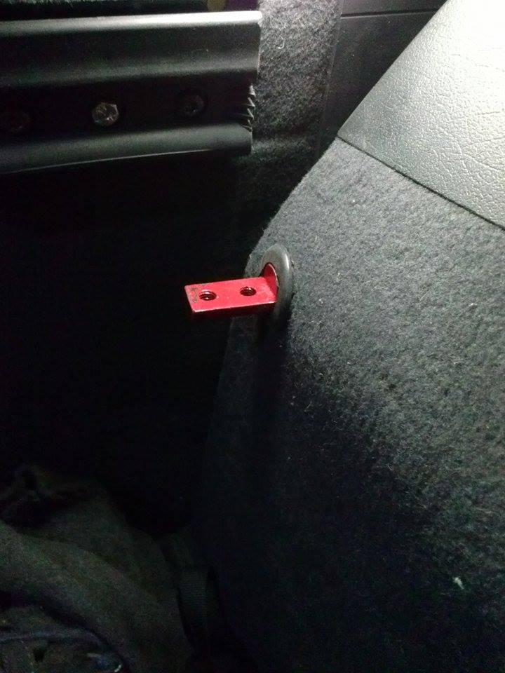

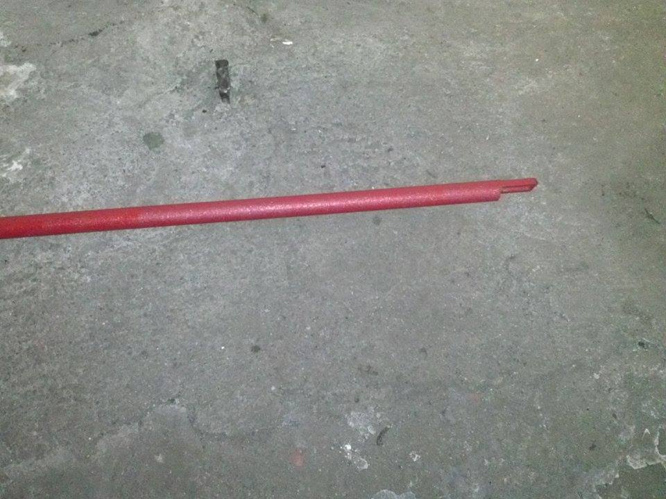

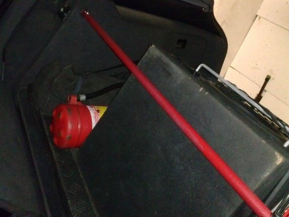

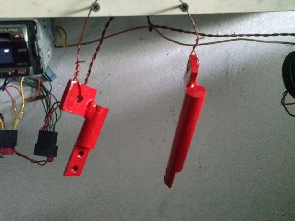

Witam maniaków czterech pierscieni chciałem pokazac wam swoje wypociny tzn rozpórke tylnych kielichów ktorą sam w pracy wykombinowałem metodą prób i błedow.mam nadzieje ze ktos podchwyci bakcyla i sam sobie zrobi taką choc sam mam ochote ruszyc z produkcja :grin:

Jestem chętny na taką rozporke, gdzie się to wkręca?trzeba ingerować w bude?
Podłączam się do kolegi wyżej ;-)
Nie trzeba. Wykrecasz pewnie jedna srube od mocowania amortyzatora dajesz lape od rozporki i skrecasz to. Robisz otwor w boczku i gotowe. Jesli sie myle niech mnie autor poprawi.
Niemylisz sie odkreca sie srube od mocowania amora i dajesz tam łape ktora skrecasz nowa srubą potem dziura w boczku i wszystko skrecasz do kupy.
Efekt umnie byl taki ze drzwi chodzily na nierownosciach teraz duzo mniej wkurzajacy jest ten efekt

Czy plastiki mniej trzeszcza? Hmm to chyba kwestia inwidualna kazdego auta bo umnie nigdy nie trzeszczaly choc mam audi z 1996r... ale po zalozeniu przedniej rozporki czulem jak tyl pracuje teraz jak mam ta na tyle to z 90% jest poprawy
U mnie tez w zasadzie nie trzeszczy nic, ale właśnie mam takie uczucie ze tyl pracuje i myslalem ze u niektórych w avancie musi to powodowac trzaski
