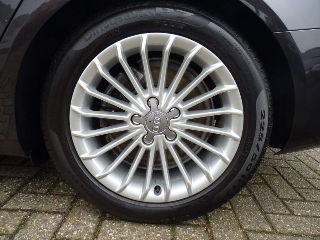

Obecnie posiadam letnie balony Pirelli P7 225/50 R17  ET46 na feldze ori (foto ponizej)
