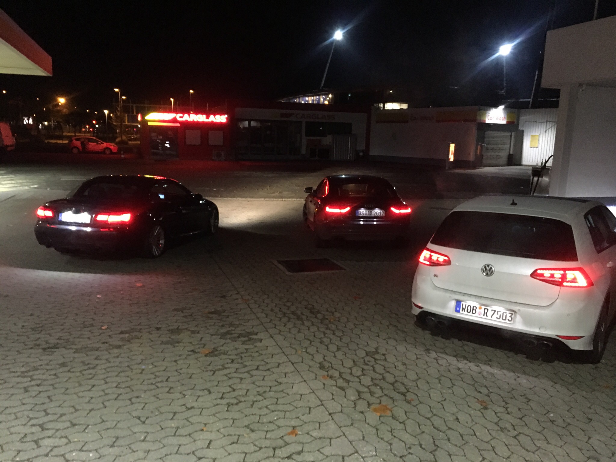

Przygotowanie przed wieczornymi manewrami po autobahnie i mieście ;) razem prawie 1000koni.
Aż 3 samochodów potrzebujecie żeby mieć PRAWIE 1000PS ? słabooo :P
