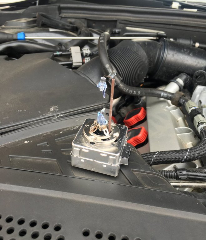

A był wcześniej zabarwiony na różowo? Jak nie to mogła. Żarniki nie wypalają się nagle. Polecam wymienić oba.
Tak wymienię od razu obydwa.. Zarniki świeciły jednakowo na biało podejrzewam ze to jeszcze te z fabryki. Wjeżdżając tyłem do garażu mam lekki spad zatrzymałem sie zeby otworzyć garaż a tu mrugnęło z 3 razy i pach, kontrolka ;)
jakie zarniki tutaj najlepiej zastosować? Moze ma ktos sprawdzone ;)
Weź Sobie u H4mm3ra zarniki. W mojej starej b7 juz dwa lata są i bez problemu. A jakie zarniki musisz mieć jest na lampie. Dasz rade samemu wymienić? :grin::decayed:

Kurcze, oby to nie była przetwornica.. bo tak mi wygląda..
Witaj w klubie.. Jesli sie okaże ze przetwornica to pewnie zarnik znów sie spali tak?
Edytowane przez Binek1.8T
Nie powinien. Przetwornica to jedno a żarnik to drugie. Przetwornica nie podaje napięcia na żarnik i tyle. Jak dasz nową powinno być OK.

Zamień stronami żarniki i przetwornice to zobaczysz co jest uszkodzone.
Jak nagle coś strzeliło i poszło o świeciło jasnym światłem to na pewno nie żarnik.. ale przetestuj dla pewności.
To najlepiej z poczatku tylko przetwornice lub zarniki zamienić stronami? Jesli przełożę przetwornice i okaże sie lewa wtedy nie świeci no to mamy wynowajce :angry:

Binek podjedz do pierwszego lepszego auto-elektryka. Po co coś mechanicznie przepinać skoro można zmierzyć miernikiem czy przetwornica daje napięcie..
Mądre podejście. Tak zrobie :wink:
winowajca :facepalm:
