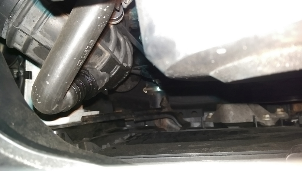

hmww Opublikowano 28 Lipca 2016 Opublikowano 28 Lipca 2016 (edytowane) Witam wszystkich, piszę z prośbą o pomoc w diagnozie usterki. Objawy to ubytek płynu chłodniczego przez spód zbiornika wyrównawczego i sączenie się oleju przy odmie. Poniżej zdjęcie wycieku oleju. Auto ma oryginalny przebieg 230 tyś. Oleju na bagnecie nie ubywa, więc ten wyciek nie jest duży, za to płynu chłodniczego schodzi około 1l na 1000 km i im jest go mniej tym wolniej znika. Dziś wymieniłem korek od zbiorniczka ale nic to nie dało. Węże na moje oko twardnieją na ciepłym silniku ale nie na kamień, płyn nie bulgocze, kolor płynu normalny, korek od oleju bez nalotów, nie kopci, normalnie odpala, nie zauważyłem spadku mocy. Dodam, że jest to wersja z DPF. Bardzo proszę o pomoc. Edytowane 15 Stycznia 2017 przez hmww
gar.bik Opublikowano 30 Lipca 2016 Opublikowano 30 Lipca 2016 miałem to samo..Uszczelka pod głowicą..dla pewności sprawdź vagiem. wskazania temperatury gdy mocno przyspieszasz np na 3 biegu.. jak będzie szła w górę to uszczelka do roboty.
piotrsob1 Opublikowano 31 Lipca 2016 Opublikowano 31 Lipca 2016 (edytowane) Najpierw to wyłącz z obiegu chłodzenia chłodniczkę EGR-a ( odłącz od niej węże i złącz je kawałkiem rurki ) i pojeździj. Jej nieszczelność może dawać takie same objawy jak uszczelka pod głowicą, Kolega z AWX-a miał prostszą sprawę z diagnozą , bo chłodniczki u Niego nie ma Jeżeli po tym zabiegu objawy nie ustąpią , to na 95 % czapka do zwalenia i planowania a uszczelka do wymiany, pozostałe 5% to pęknięta głowica albo blok silnika Co do tego oleju na zdjęciu to nie jest on groźny , po prostu w tym miejscu brak szczelności odmy i drobinki oleju w oparach skroplone na ściankach rurki wyciekają na zewnątrz. Powinna tam być opaska samozaciskowa na króćcu , jest , bo na zdjęciu nie widać ? Edytowane 31 Lipca 2016 przez piotrsob1
