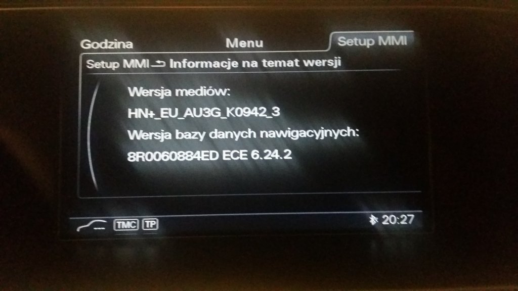

adam-zgierz Opublikowano 26 Lutego 2017 Opublikowano 26 Lutego 2017 Witam Podczas próby aktualizacji softu mmi 3g 2012 polift wyskakuje mi "komunikat że nośnik jest chwilowo niedostępny" pomóżcie co zrobić z tym? Wszedłem w menu engineering i to samo. Karta pamięci normalnie działa jak odtwarzam muzykę Pozdro
hidden.name Opublikowano 9 Marca 2017 Opublikowano 9 Marca 2017 Dnia 26.02.2017 o 18:16, adam-zgierz napisał: Witam Podczas próby aktualizacji softu mmi 3g 2012 polift wyskakuje mi "komunikat że nośnik jest chwilowo niedostępny" pomóżcie co zrobić z tym? Wszedłem w menu engineering i to samo. Karta pamięci normalnie działa jak odtwarzam muzykę Pozdro Ja miałem coś podobnego podczas aktualizacji MMI3GP. Wrzuciłem soft K0900, potem zabrałem się za mapę 6.24.2 2017 ale cały czas dostawałem komunikat że medium chwilowo niedostepne
dembu19 Opublikowano 20 Marca 2017 Opublikowano 20 Marca 2017 Dnia 26.02.2017 o 18:16, adam-zgierz napisał: Witam Podczas próby aktualizacji softu mmi 3g 2012 polift wyskakuje mi "komunikat że nośnik jest chwilowo niedostępny" pomóżcie co zrobić z tym? Wszedłem w menu engineering i to samo. Karta pamięci normalnie działa jak odtwarzam muzykę Pozdro Ja miałem to samo. Sformatowałem jeszcze raz na FAT i zaczęła działać.

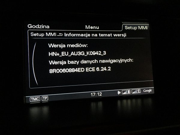

Sensei Opublikowano 14 Lipca 2017 Opublikowano 14 Lipca 2017 (edytowane) Witam wszystkich. Po udanej aktualizacji SOFT HN+_EU_AU3G_K_0900 / MAPA 8R0 051 884 ED mam problem jak na załączonym obrazku. Przy próbie włączenia widoku Google Earth nie ładuje mi napisu Google tylko zatrzymuje się na litrze G. Ktoś miał taki problem? Edytowane 14 Lipca 2017 przez Sensei
MarcinOslo Opublikowano 15 Lipca 2017 Opublikowano 15 Lipca 2017 Musisz doinstalowac brakujace skladniki
