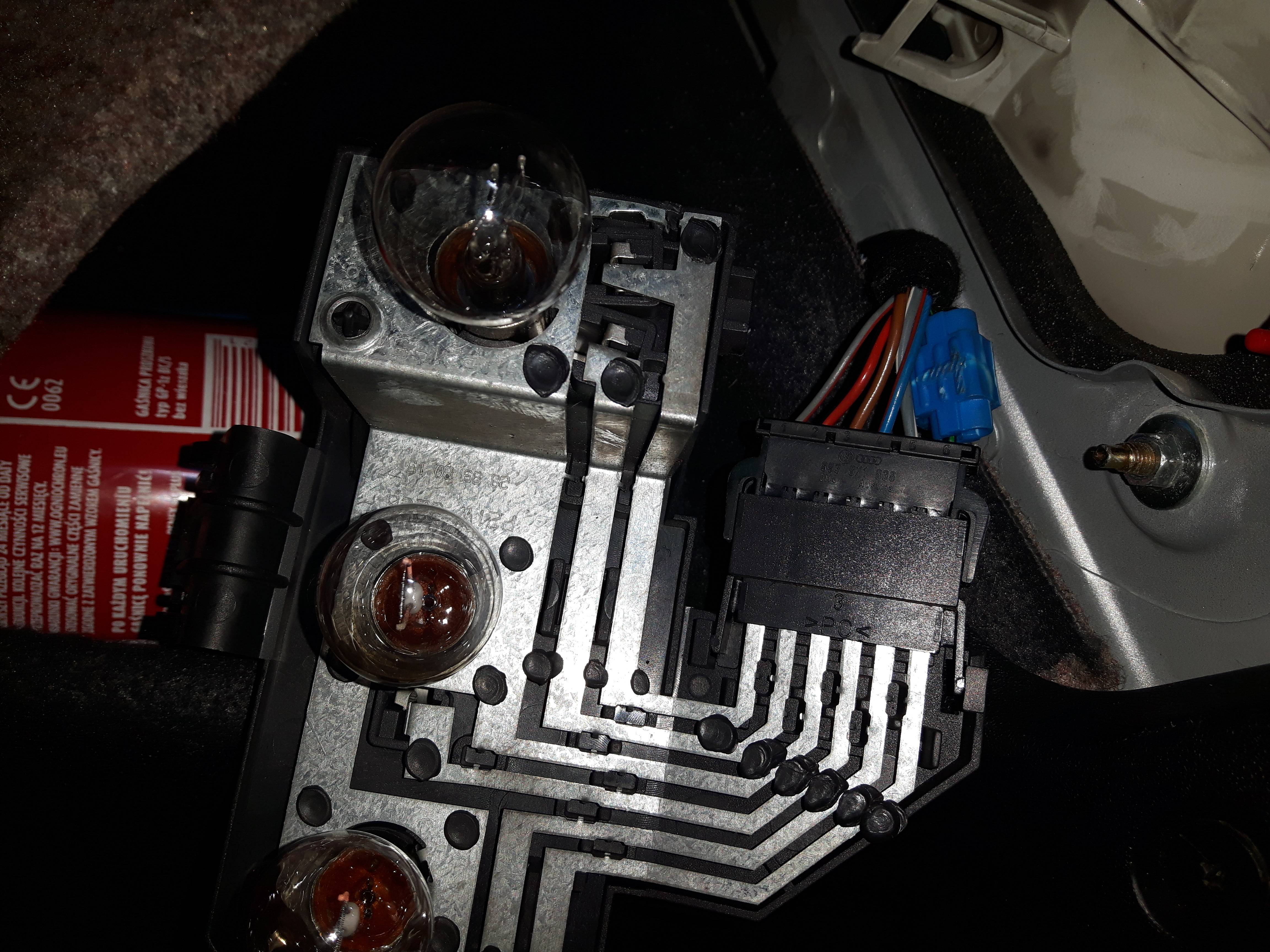

OLIVER Opublikowano 18 Października 2016 Opublikowano 18 Października 2016 Hm jesli Ci to pomoze to masz .... piny na kostce od lewei ;;; 1 popielaty z czerwonym paskiem 2 czerwony z czarnym paskiem 3 brązowy 4 niebieski z czerwonym paskiem 5 popielaty z białym paskiem 6 zielony jak powiekszysz sobie foto to moze sie dopatrzysz na 6 zielony kabelek u mnie jest złączka niebieska więc tym się nie sugeruj powodzenia Aa to lampa prawa tył
Nextpeace Opublikowano 19 Października 2016 Autor Opublikowano 19 Października 2016 Dziękuję za fotke i pomoc, w pewnym stopniu na pewno jakoś mi to pomoże lecz u mnie sytuacja wyglada o tyle dziwnie że nie mam żadnej kostki i ktoś narobił tam niezłego druciarstwa :/ Wysłane z mojego GT-N7100 przy użyciu Tapatalka Noo i tak to u mnie wygląda.. Wysłane z mojego GT-N7100 przy użyciu Tapatalka
karaluch8 Opublikowano 19 Października 2016 Opublikowano 19 Października 2016 Kogos fantazja poniosła xd upitol kable tak żebys miał oryginalne kable. Później masa. I podłączaj po kolei żarówki i patrz która jest od stopu itd. Możesz podlaczajac żarówkę albo miernikiem.
Nextpeace Opublikowano 22 Października 2016 Autor Opublikowano 22 Października 2016 Noo poniosło poniosło tego człowieka xdd, noo chyba właśnie tak musze zrobic jak mowisz Wysłane z mojego GT-N7100 przy użyciu Tapatalka Mam pytanie, czy ma ktoś może na sprzedaż samą tylko taką maskownice na lampy razem z kawałkiem wiazki i kostki jak jest pokazane na zdjeciu od kolego OLIVER ? Wysłane z mojego GT-N7100 przy użyciu Tapatalka
