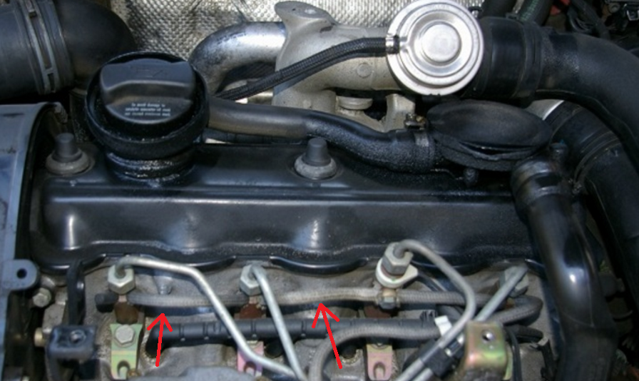

e2rd-85 Opublikowano 3 Grudnia 2016 Opublikowano 3 Grudnia 2016 Witam Pacjent AFN 110KM Do czego służą te wężyki (zaznaczone na zdjęciu) ? Czy jest droga powrotna paliwa kiedy hamujemy silnikiem ? Pytam bo mam u siebie ori już lekko zmęczone te wężyki (być może to tylko ten oplot zewnętrzny) . Czy w razie pęknięcia tego wężyka poza cieknącym paliwem (mocno będzie ciec ? ) czy jakoś to wpłynie na pracę silnika ? Jak zrobi się trochę cieplej i będę grzebał przy silniku to odrazu je wymienię, czy trzeba coś wtedy odpowietrzać itp. ?
jospethe Opublikowano 3 Grudnia 2016 Opublikowano 3 Grudnia 2016 (edytowane) Nie ma zdjęć. Chidzi Ci o wężyki przlewowe pomiędzy wtryskiwaczami? Jeśli tak to dużego ciśniania tam nie ma, ale jeśli będzie dziurawy to będzie zapowietrzał sie i będą probllemy z odpaleniem silnika w zime Edytowane 3 Grudnia 2016 przez jospethe
e2rd-85 Opublikowano 3 Grudnia 2016 Autor Opublikowano 3 Grudnia 2016 (edytowane) Nie ma zdjęć. Chidzi Ci o wężyki przlewowe pomiędzy wtryskiwaczami? Jeśli tak to dużego ciśniania tam nie ma, ale jeśli będzie dziurawy to będzie zapowietrzał sie i będą probllemy z odpaleniem silnika w zime Tylko z odpaleniem i tylko w zimie ? Ale odpali i w czasie jazdy nie będzie problemów ? Pytam bo narazie nie mam nawet jak wygospodarować 5 minut czasu wolnego a jeździć muszę . daje zdjęcie ( nie moje) Edytowane 3 Grudnia 2016 przez e2rd-85
musiek Opublikowano 3 Grudnia 2016 Opublikowano 3 Grudnia 2016 Jeżeli przewody pękną to wtedy nie ważne czy zima czy lato,sinik będzie się zapowietrzał i będą problemy z rozruchem, silnik może nie równo pracować nie wspominając o cieknącym paliwie
Hezen Opublikowano 3 Grudnia 2016 Opublikowano 3 Grudnia 2016 Kup jakieś porządne wężyki olejoodporne o średnicy wewnętrznej 3.2mm i wymień, jeśli Ci aż tak to ryje głowe że zaraz któryś pęknie. Jak już któryś kolega napisał, nie ma w nich jakiegoś dużego ciśnienia ale jak się z którymś coś stanie to poznasz to po wskazówce poziomu paliwa ;D
e2rd-85 Opublikowano 3 Grudnia 2016 Autor Opublikowano 3 Grudnia 2016 OK. Dzięki za pomoc. Czyli przewód odporny na ropę 3,2mm ? Po tej wymianie tych wężyków przelewowych (od wtrysków aż do pompy) trzeba coś odpowietrzać ? Wymieniać będę za jakiś czas u kumpla w garażu (odrazu wszystkie filtry) do tej pory muszę jeździć. Czyli nie będzie problemu gdzieś w trasie żeby wrócić do domu jakby któryś z tych wężyków się uszkodził ?
Hezen Opublikowano 3 Grudnia 2016 Opublikowano 3 Grudnia 2016 Tak odporny na oleje i ropke, śr. wew. 3.2mm Nie będziesz musiał nic odpowietrzać. To że oplot się strzępi to nie znaczy że guma jest w fatalnym stanie. U mnie te wężyki dalej ori i jakoś się nimi nie przejmuje - trzymają dobrze więc na razie nie ma potrzeby wymieniać.
jospethe Opublikowano 4 Grudnia 2016 Opublikowano 4 Grudnia 2016 Musi mieć zbrojenie w środku bo bez zbrojenia to długo nie pochodzi. Polecam taki http://allegro.pl/przewod-waz-paliwa-paliwowy-gates-3-2-mm-1-metr-i6619045958.html
