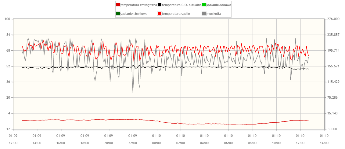

erchi Opublikowano 10 Stycznia 2017 Opublikowano 10 Stycznia 2017 od korygowania temperatury w układzie masz zawór wielodrożny, nie piec A gdzie tak napisałem? Sam mam sterownik, który pędzi kocioł w niemalże idealnej temperaturze, niczym tempomat w aucie. Wydaje mi się, że trzymanie temperatury grubo ponad 60 st. zwiększa w znaczący sposób stratę kominową. Wygląda to tak:
marcin4x4 Opublikowano 10 Stycznia 2017 Opublikowano 10 Stycznia 2017 (edytowane) A gdzie tak napisałem? Twoja wypowiedź sugerowała że temperatura była nieodpowiedzenia. Sam mam sterownik, który pędzi kocioł w niemalże idealnej temperaturze, niczym tempomat w aucie. Wydaje mi się, że trzymanie temperatury grubo ponad 60 st. zwiększa w znaczący sposób stratę kominową. 65 to nie jest grubo, większość "speców zaleca" palić w przedziale 65-70st. Stratę kominową masz przez wentylator i zawór 4drgożny, każdy szanujący się producent na wylocie (defro w płomieniówkach) daje elementy zawirowujące spaliny, no i tradycyjnie zostaje szyber. Ja nie mam z tym problemu, EGT przy pałowaniu 100% mało kiedy przekracza 80C, szyber przymknięty o 1/4 Groszkowce nie są żeliwne, to jest stal, z wody wtrąca się kamień i osadza na ścianach więc tracisz na sprawności, do tego w niskiej temperaturze nie dopalasz gazów i syfu który osadza się na ściankach i leci w atmosferę. Pamiętaj że w węglu jest gaz a jego dopalanie to też energią.. tcszlp8q.png przy takiej temperaturze zew ciężko o dobre spalanie, ja wtedy palę brunatnym a EGT kręci się 45-60st. Edytowane 10 Stycznia 2017 przez marcin4x4
erchi Opublikowano 10 Stycznia 2017 Opublikowano 10 Stycznia 2017 Twoja wypowiedź sugerowała że temperatura była nieodpowiedzenia. I owszem, ale nigdzie nie ująłem żeby w rury puszczać wprost z pieca. Większość zaleca palić w takim przedziale, jak i większość odradza montowanie zaworów 3-/4-drożnych (choć nie wszyscy producenci wymagają tego w war.gwarancji). Takich mamy fachowców.
