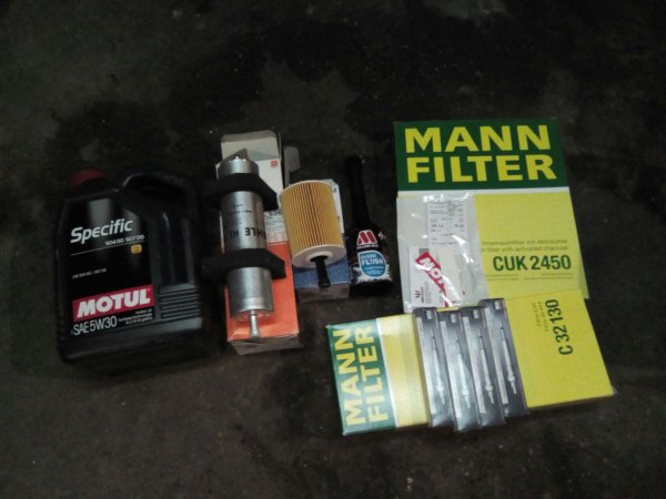

Narazie to tylko pierdołki, ale od czegoś zacząć trzeba dzisiaj przyszła mała paczuszkareceived_1243943272338733.jpeg
i jakiś czas temu paka od dzika
Świec żarowych się nie wymienia w dieslu chyba że jest z nimi jakiś problem
Ma problem z opalaniem przy niskich temperaturach. Wydaje mi się ze to przez swiece, dlatego chcę je wymienić

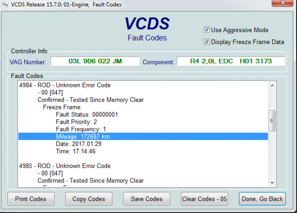

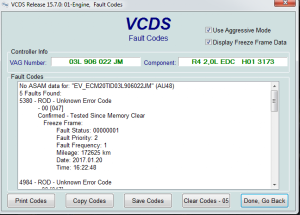

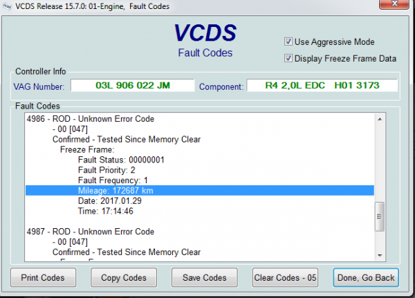

Po wejściu w błedy w 01-engine wyszło mi to

Blad 5380 Zawór klapy obejścia filtra powietrza (N275).   Przerwa w obwodzie. Brak sygnału. Brak komunikacji. Górna wartość skrajna przekroczona.
4985    Obwód świecy żarowej cylinder 2 (Q11).   Błąd elektryczny
4986      Świeca żarowa cylinder 3 (Q12) otwarty obwód
4987   Obwód świecy żarowej cylinder 4 (Q13).   Błąd elektryczny.
4984 przypuszczam ze tez blad ze spalona swieca 1 cylindra
