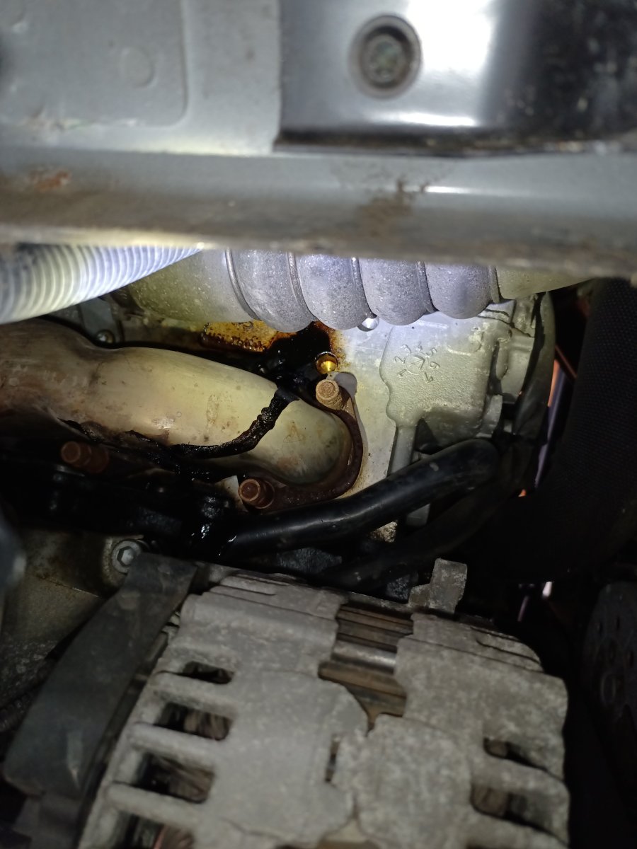

oddałem do mechanika auto z usterką smrodu spalin w kabinie. Po paru dniach oddał twierdząc że trzeba umyć najpierw silnik bo nie wiadomo skąd leci bo jest zaolejony.
Wziąłem sprawy w swoje ręce i dziś znalazłem winowajcę - kolektor wydechowy. Zamieszczam kilka zdjęć co zastałem.
https://zapodaj.net/8d973b127ab40.jpg.html
https://zapodaj.net/acfd995fdece8.jpg.html`
https://zapodaj.net/ea1696d425a35.jpg.html
https://zapodaj.net/65c6eadf5c7f7.jpg.html
https://zapodaj.net/6685dfa4f592c.jpg.html
Ta smoła wydostaje się jakby z jakiś otworów w bloku silnika.
Dodam że od dłuższego czasu silnik "cyka".  Na forum a6 wyczytałem cytuje "padła uszczelka po 5 wtryskiem i ciśnienie wydobywało się otworem technologicznym" że to problem z uszczelką pod wtryskami ?
/// EDIT
NAPRAWIONE. Winne były podkładki pod wtryskiwaczami, wymienione i problem załatwiony. Jeśli ktoś wam mówi że "cykanie" to normalny objaw pracy tego silnika to po prostu się nie zna ;-)

To ta smoła co widać na zdjęciach to wydostawała Ci się z wtrysków :shock3: skąd ta smoła bo na pewno nie z wtrysków
Ta smoła ciekła z otworów w bloku, obok kolektora wydechowego. Jest to mieszanka paliwa/oleju/spalin.
Witam mam podobny problem. Czy wymieniał Pan uszczelke na konkretnym wtrysku czy wszystkie? Podeszwam
Wymień wszystkie to mały koszt ja płaciłeś coś około 100 zł za wszystkie

Dzisiaj przy wymianie oleju w 3,0 TDI CDYA też zauważyłem coś takiego jak na poniższym zdjęciu. Chyba też trzeba zacząć od uszczelnienia wtrysków? :eusathink:
