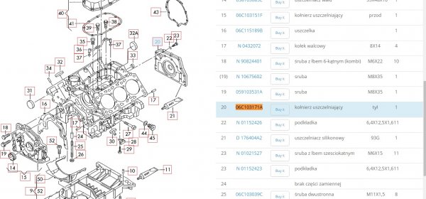

damian92x Opublikowano 15 Lutego 2017 Opublikowano 15 Lutego 2017 Witam potrzebuję nr uszczelniacza wału korbowego od strony skrzyni biegów. Może ktoś ma też możliwość sprawdzenia jego ceny?
Robero321 Opublikowano 15 Lutego 2017 Opublikowano 15 Lutego 2017 06C103171A grubo ponad 600 zł Zawartość dodana 1 minute later Jest razem z obudową chyba że można dostać sam uszczelniacz ale z u mnie z ETKI wyszło tylko to
KamusV6 Opublikowano 16 Lutego 2017 Opublikowano 16 Lutego 2017 (edytowane) Według katalogu IC numer podany przez kolegę wyżej zamienia się na Corteco CO20033872 (48zł) lub Elring EL728880 (43zł). Po podaniu danych pojazdu też proponowane są te zamienniki, więc na 100% to to. Edytowane 16 Lutego 2017 przez KamusV6
damian92x Opublikowano 16 Lutego 2017 Autor Opublikowano 16 Lutego 2017 Ten numer Elringa nie pasuje do A4 B6 3.0 z tego co widzę? Corteco i owszem tylko pytanie czy ten zamiennik jest coś warty.
KamusV6 Opublikowano 16 Lutego 2017 Opublikowano 16 Lutego 2017 Dlaczego nie pasuje? Wymiary nawet się zgadzają, są identyczne jak Corteco. Osobiście wolałbym nawet Corteco od Elringa. Corteco jest w sumie dość mało znaną firmą, a robi bardzo dobre uszczelki/uszczelniacze, koła pasowe, itp. Nie wiem jak w Audi, ale w BMW robi koła pasowe na pierwszy montaż.
damian92x Opublikowano 16 Lutego 2017 Autor Opublikowano 16 Lutego 2017 Po nr katalogowym pokazuje mi, że jest do 2.5 tdi i innych diesli. Co prawda nie zwróciłem uwagi na wymiary.
KamusV6 Opublikowano 16 Lutego 2017 Opublikowano 16 Lutego 2017 I corteco i elring w zastosowaniu mają m.in. 2.4, 2.8, 4.2, 3.0, 2.5 TDI, 3.7.
dm88 Opublikowano 31 Marca 2017 Opublikowano 31 Marca 2017 Elring 728880, Corteco 20033872. Obie marki bdb i się sprawdzą. Ja niedawno montowałem u siebie Elringa i wszystko pasuje.
