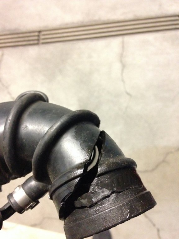

teraz zabralem sie za sprawdzanie tego swistu, myslalem ze to DV ale znalazlem takie coś :o  Rozerwana rura miedzy filtrem powietrza a turbiną, to sie TIP chyba nazywa :)

Ale ci go rozwaliło ?
Mówiłem ze TIP ;)
Może jak regenerowałem turbo to opaskę za mocno ścisnąłem.
3 godziny temu, sambo napisał:
Mówiłem ze TIP ;)
Oby tylko to :facepalm:
