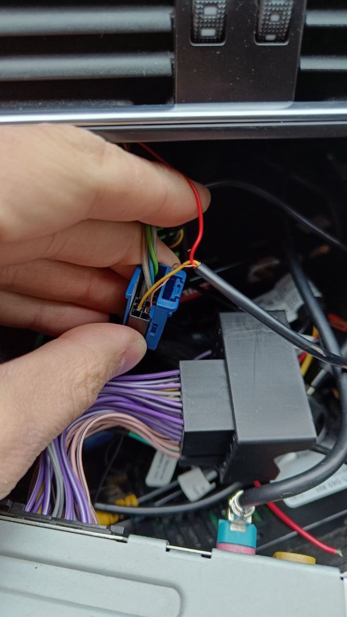

F Opublikowano 22 Czerwca 2024 Opublikowano 22 Czerwca 2024 (edytowane) @Muskel1 moduł padnięty, kamera działa podłączyłem ja na krótko do modułu AndroidAuto z Ali, jako kamerę aftermarket. Wszystko śmiga. Może będziesz wiedział, dokąd idzie kabel który do modułu kamery podłączony jest zieloną wtyczką, chciał bym go wykorzystać do połączenia kamery z moim modułem AndroidAuto, który mam za panelem sterującym klimatronica. Edytowane 22 Czerwca 2024 przez F
MC7 Opublikowano 27 Czerwca 2024 Opublikowano 27 Czerwca 2024 @F Kabel z zieloną wtyczką idzie do niebieskiej wtyczki 12 pinowej w mmi czarny kabel do pinu 5, a biały do pinu 11. 1

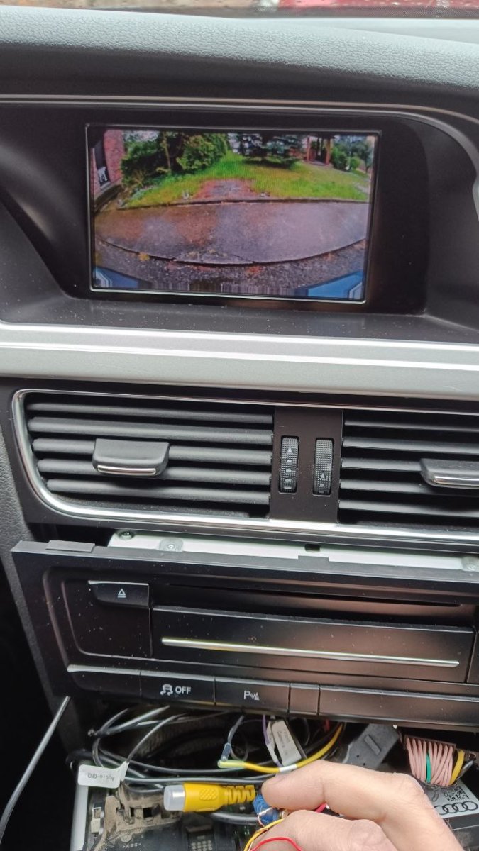

kosarro Opublikowano 20 Sierpnia 2024 Opublikowano 20 Sierpnia 2024 W dniu 18.05.2023 o 20:47, vcu napisał(a): Hej, muszę zrobić trochę odkop tematu, ponieważ mam problem z montażem swojej kamerki cofania. Kamerka kupiona z Aliexpress: LINK Podłączona według schematu: Piny 11 i 5 w niebieskiej kostce od modułu MMI. Zasilanie na początek wzięte z przycisku parktronika (szaro-biały przewód, (mam czujniki przód-tył)). Bez żadnego kodowania zmienił się sposób wyświetlania na taki jak powinien być: Niestety czarny obraz, więc wziąłem się za kodowanie: oraz w module 5F (próbowałem również bez tego): Kodowanie nie pomogło. Obraz dalej jest czarny. Jak kręcę kierownicą, linie się poruszają. Natomiast wizualizacja graficzna czujników przestała działać. Czujniki tylko pikają jak dojeżdżam do przeszkody. Mam również zamontowany moduł do android auto LINK który ma możliwość podłączenia kamery, i na nim ta kamera działa. Czyli zepsutą kamerkę można wykluczyć. Poniższe zdjęcie z podłączonej kamery do tego modułu: Jednak wolałbym aby kamera była podpięta pod MMI z czujnikami cofania.. Poniżej jeszcze zdjęcie z podłączenia: Ktoś może mi powiedzieć dlaczego wizualizacja pdc przestała działać, a obraz jest czarny? Numery modułów jakie mam w aucie: MMI 3G BASIC: 8T1 035 652G PDC: 8K0 919 475 AA BCM: 8K0 907 063 P Błędów w pdc nie ma żadnych, natomiast w MMI pojawił się taki błąd po zakodowaniu: Z góry dzięki za pomoc. Pozdrawiam!

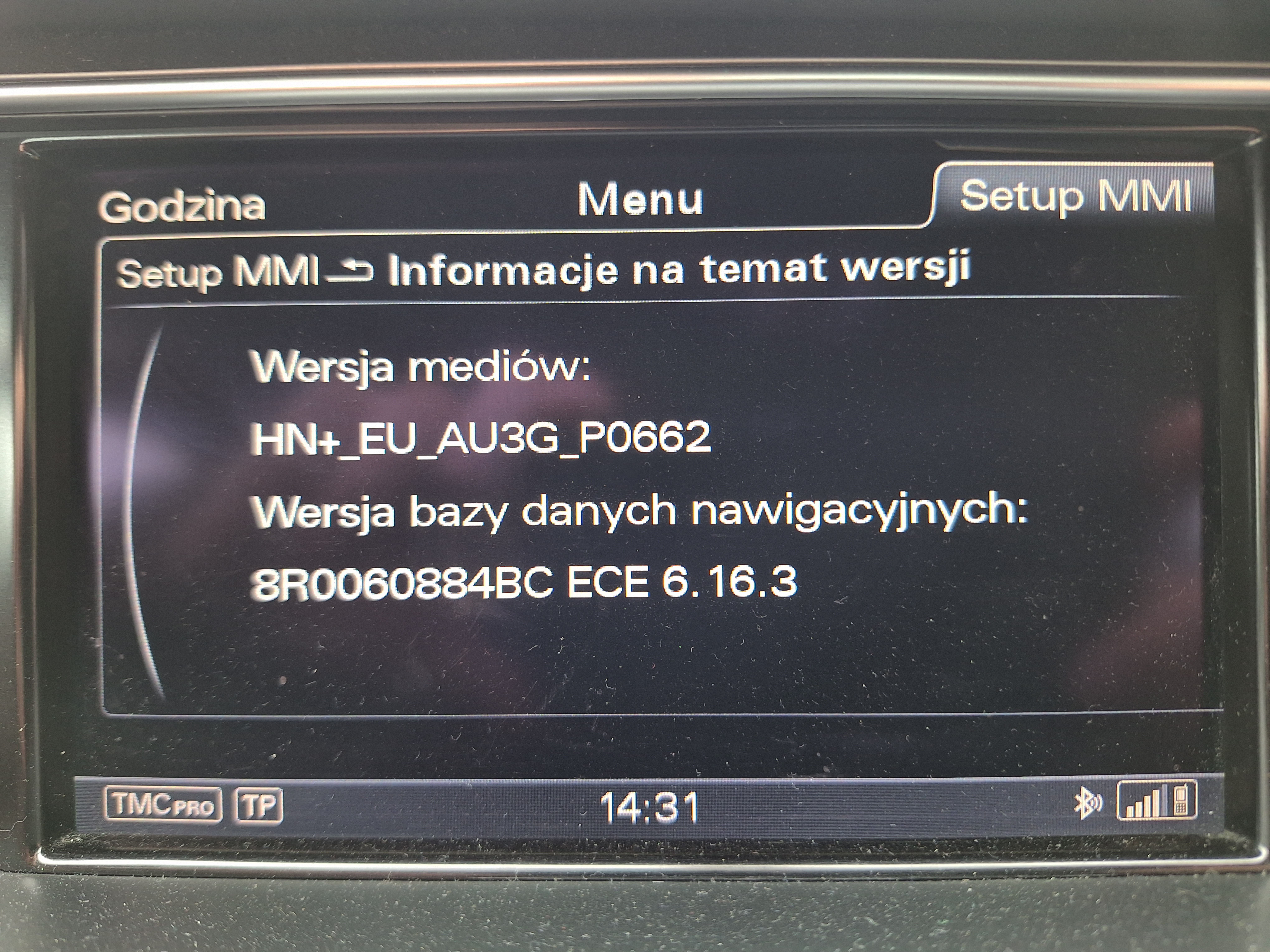

Tom.k28 Opublikowano Sobota o 14:05 Opublikowano Sobota o 14:05 Witam, pomoże ktoś w wyborze kamery zależy mi na dobrej jakości obrazu i aktywnych liniach pomocniczych, zastanawiam się nad kamerką z ali.. i nad oryginałem o to co znalazłem. AliExpress: 465,59zł | Interfejs kamery cofania dla Audi A4 A5 Q5 S4 S5 Dekoder adaptera widoku z przodu i z tyłu https://a.aliexpress.com/_EJEAp4i Allegro: https://allegro.pl/oferta/s4-b8-lift-a4-kamera-cofania-modul-wiazka-tyl-a5-s5-q5-15174855891 I na koniec pacjent całej operacji: A4 B8 avant lift 2013r MMI poniżej: Będę wdzięczny za wszelkiego rodzaju rady i opinie a także plusy i minusy obu kamerek.
