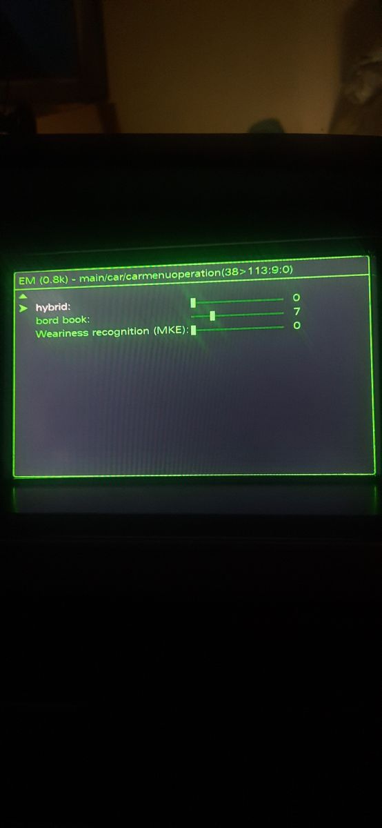

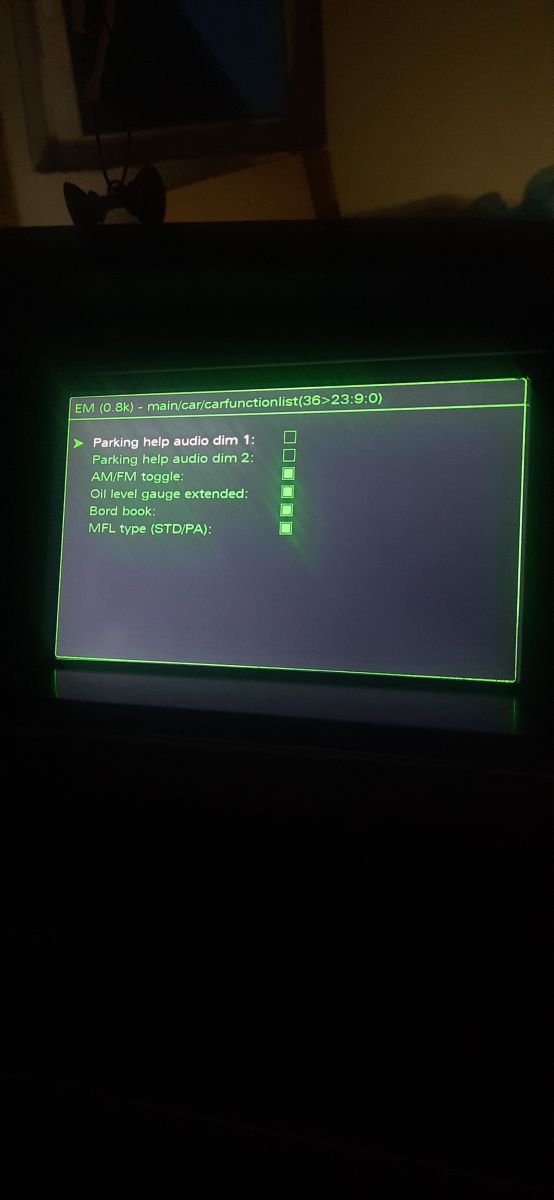

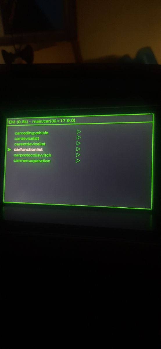

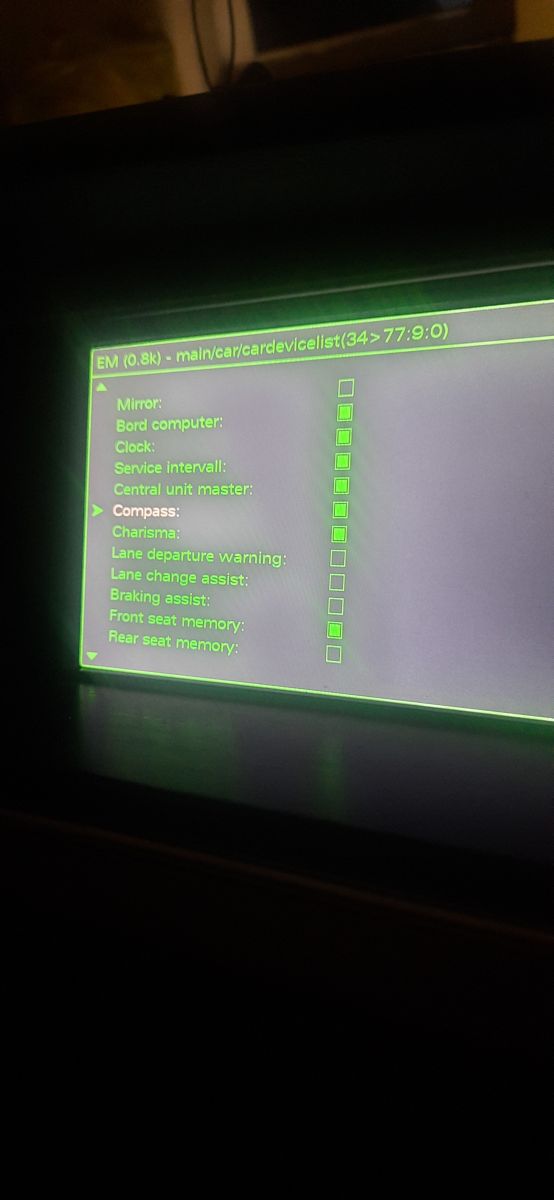

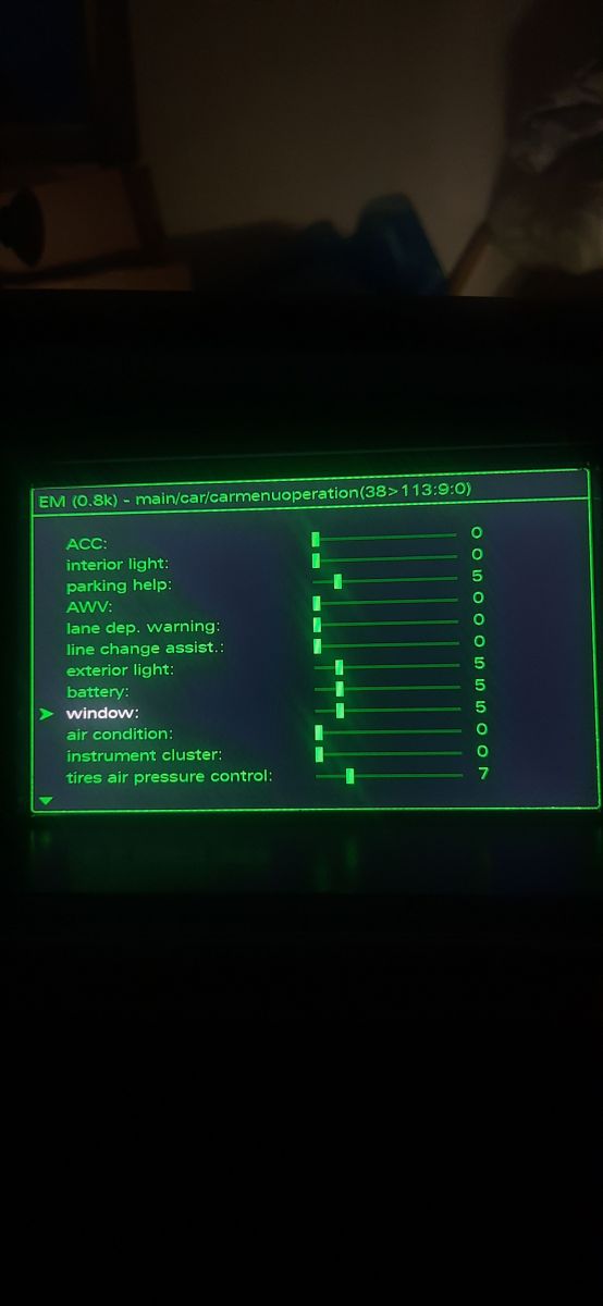

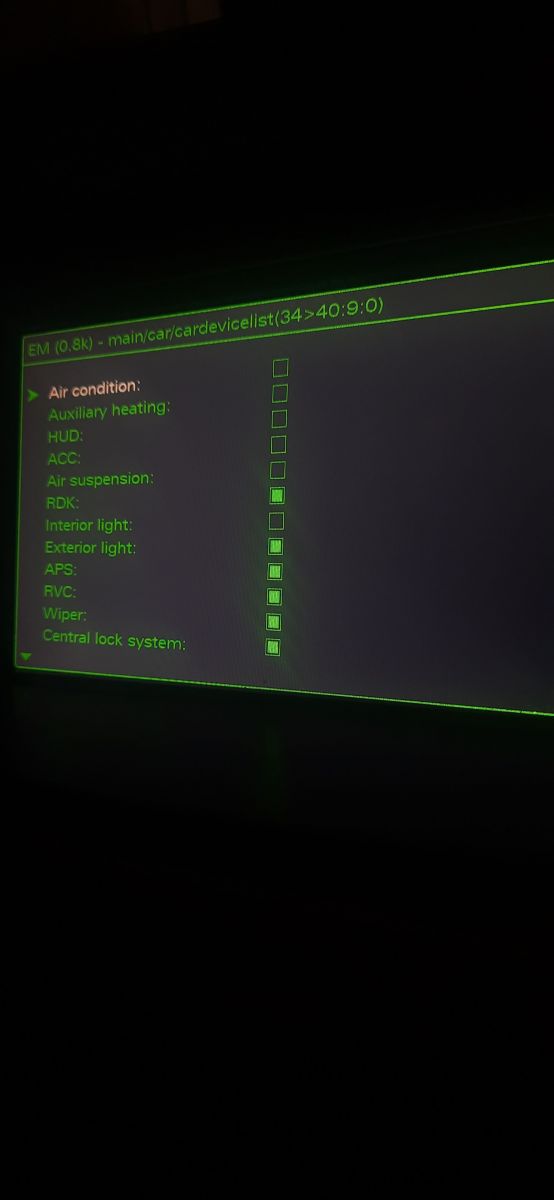

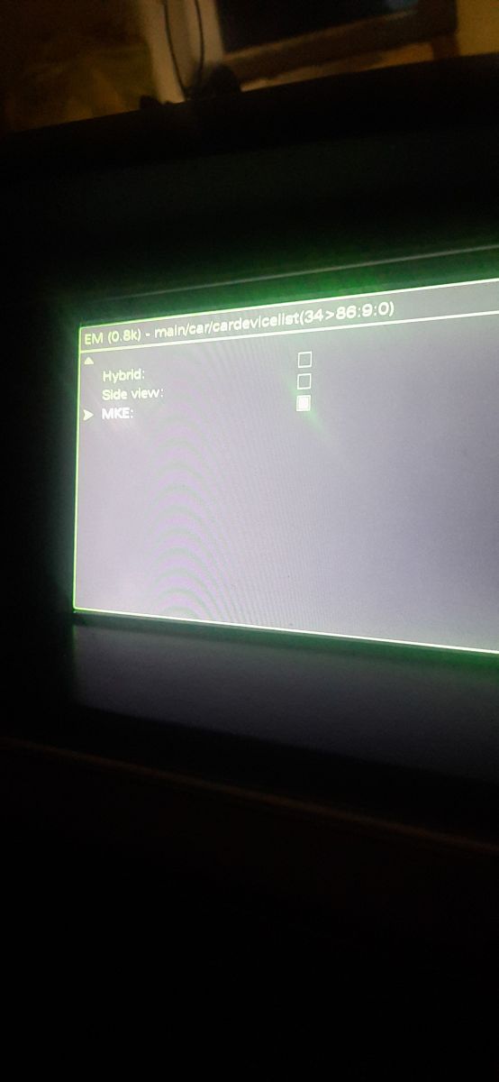

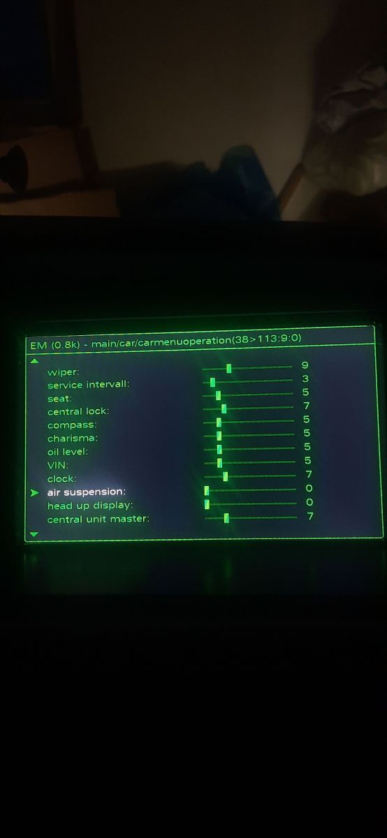

Wstaw zdjęcia z zielonego menu z pozycji:
-/car/cardevicelist
-/car/carbusassignment
-/car/carfunctionlist
-/car/carmenuoperation
-/car/carprotocollswitch
/car/cardevicelist
Tej zakładki nie mam:

W car/carmenuoperation parking help ustaw na 1.
Reszta moim zdaniem jest ok.
Po zmianie wykonaj reboot jednostki MMI.
Niestety nadal nie ma widoku z kamery, czujniki działają sygnałem dzwiękowym, ale też nie ma do nich żadnej wizualizacji.
Wrzuć pełny auto-scan, może tam coś będzie widać (jakieś błędy).
