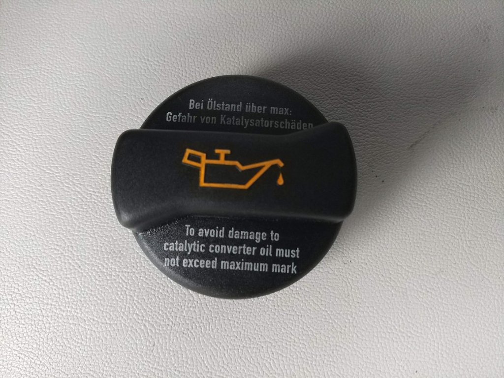

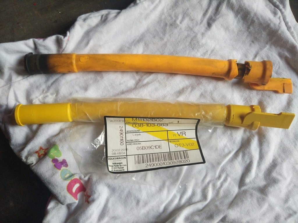

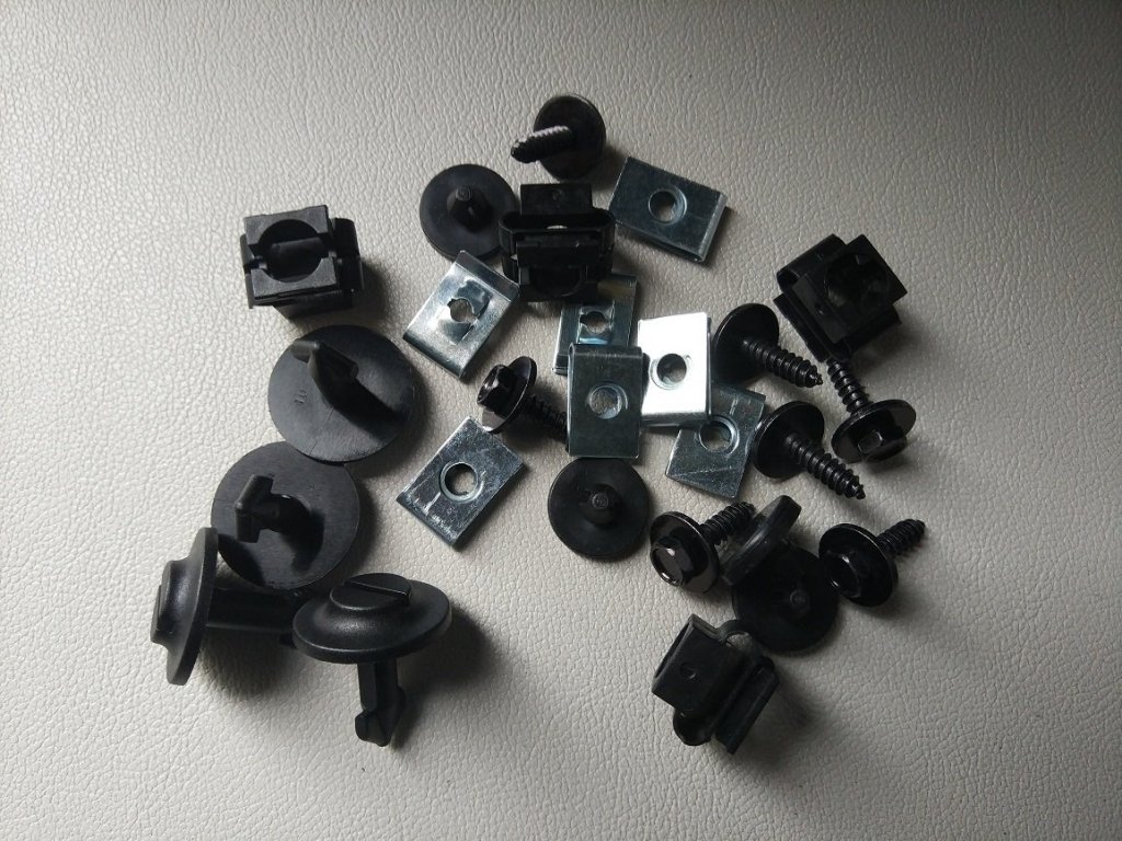

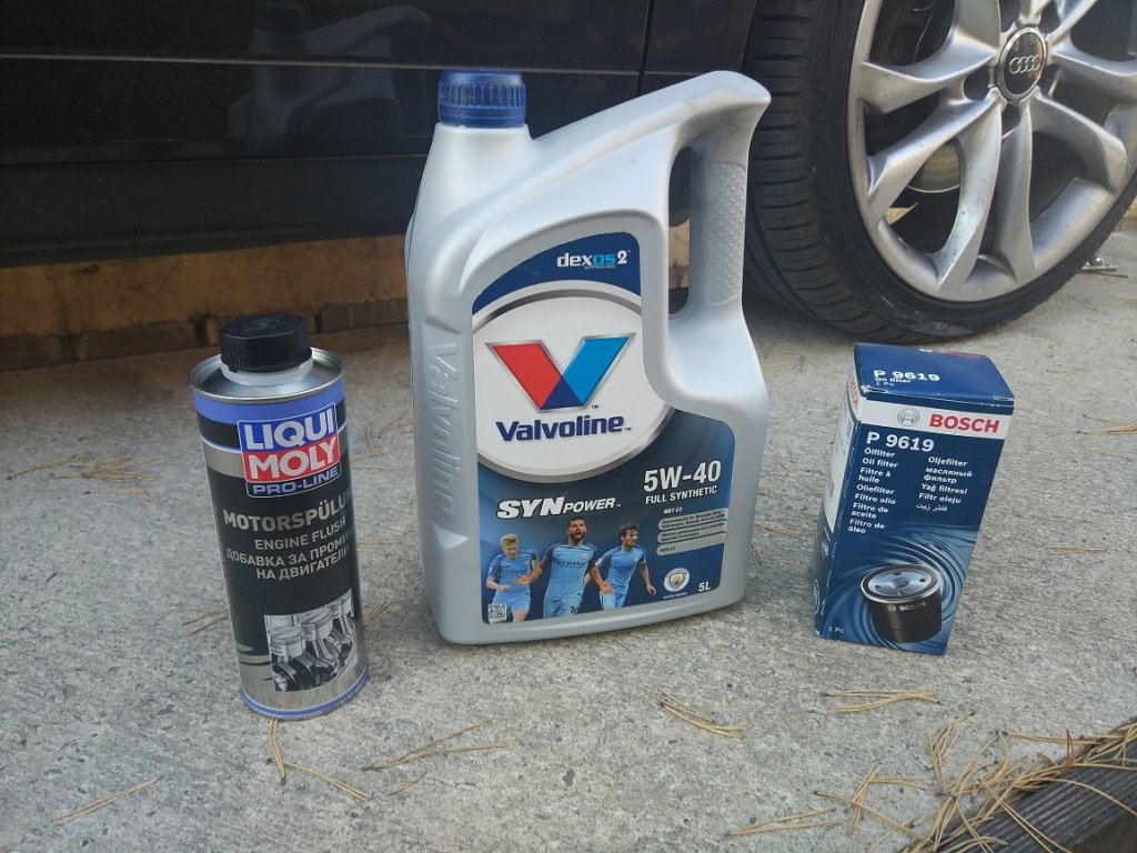

Pawisco Opublikowano 23 Października 2018 Autor Opublikowano 23 Października 2018 (edytowane) 17.10.2018 - 229500 km Kolejna wymiana oleju po 10 tys. km. Oczywiście Valvoline Synpower MST C3 5W40 + płukanka Liqui Moly + filtr Bosch. Przy składaniu mały zonk - bagnet został mi z rurką w ręce na szybko udało się skleić izolacją, żeby dojechać do domu, na drugi dzień kupiłem w ASO nową rurkę bagnetu za całe 30 zł. Do wymiany również korek wlewu oleju, widać ślady oleju, zeszłoroczna wymiana samego uszczelniacza korka niewiele dała. Zaświeciła się również kontrola zużycia klocków hamulcowych, więc przed zimą akcja hamulce Przy okazji wymiany tarcz (również nadają się do wymiany) i klocków, muszę oczyścić i pomalować brzydkie zaciski. Zamówiłem też zestaw nowych spinek do osłony silnika, która leży w garażu od wiosny. Pomimo, że osłona jest lekko przetarta w jednym miejscu, to wszystkie mocowania ma całe, więc warto ją zamontować ponownie. Czas również podjechać do wulkanizatora z kołami zimowymi. --- Olej Valvoline Synpower MST3 5W40 5L Filtr oleju Bosch P9619 Płukanka Liqui Moly Engine Flush Lejek 038 103 663 Edytowane 28 Października 2018 przez Pawisco

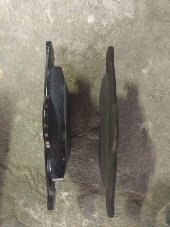

Pawisco Opublikowano 28 Października 2018 Autor Opublikowano 28 Października 2018 (edytowane) 26.10.2018 - 230300 km Korzystając z urlopu spędziłem kilka godzin przy aucie. Do zrobienia były trzy rzeczy: wymiana korka wlewu oleju, montaż osłony pod silnikiem oraz wymiana klocków i tarcz na przedniej osi wraz z wyczyszczeniem i pomalowaniem zacisków i jarzm. Wymiana korka poszła na początek, jako rozgrzewka Wbrew pozorom montaż osłony zajął się trochę czasu. Zakupiłem na Allegro komplet spinek, które nieco różniły się od oryginalnych. Udało się jednak poskładać wszystko w całość i osłona wróciła na swoje miejsce. Zawsze to jakaś dodatkowa ochrona w zimowe miesiące. Na koniec zostawiłem sobie hamulce, przy których pomógł szwagier mechanik Śruby jarzma udały się odkręcić bezproblemowo, dłuższa walka była tylko z jedną. Przy okazji oczyściłem i umyłem zaciski i jarzma. Na koniec pomalowałem srebrną farbą z Hammerite. Oczywiście zdaję sobie sprawę, że nie była to profi robota, wypadałoby kupić porządny zestaw do malowania zacisków, ale to nie była robota na ten dzień. Najważniejsze, że udało się dobrze oczyścić i pomalować, wszystkie prowadnice ogarnięte, śruby jarzma wyczyszczone i zabezpieczone. Malowanie zacisków to tak naprawdę robota na kilka dni, więc zrobi się wiosną. Na koniec składanie - wpadł zestaw Textara, zarówno tarcze i klocki. Jak widać, wymiana klocków to była konieczność --- Korek wlewu oleju FEBI zamiennik Zestaw spinek osłony silnika Polcar zamienniki Tarcze hamulcowe Textar 288mm nr 92057603 Klocki hamulcowe Textar nr 2193801 Edytowane 28 Października 2018 przez Pawisco
kamil-vag Opublikowano 28 Października 2018 Opublikowano 28 Października 2018 hehe, no klocki już prawie blacha
Pawisco Opublikowano 28 Października 2018 Autor Opublikowano 28 Października 2018 1 minutę temu, kamil-vag napisał: hehe, no klocki już prawie blacha akurat wybrałem najsłabszy klocek, pozostałe w nieco lepszym stanie

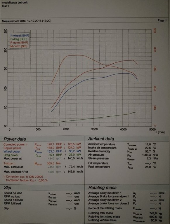

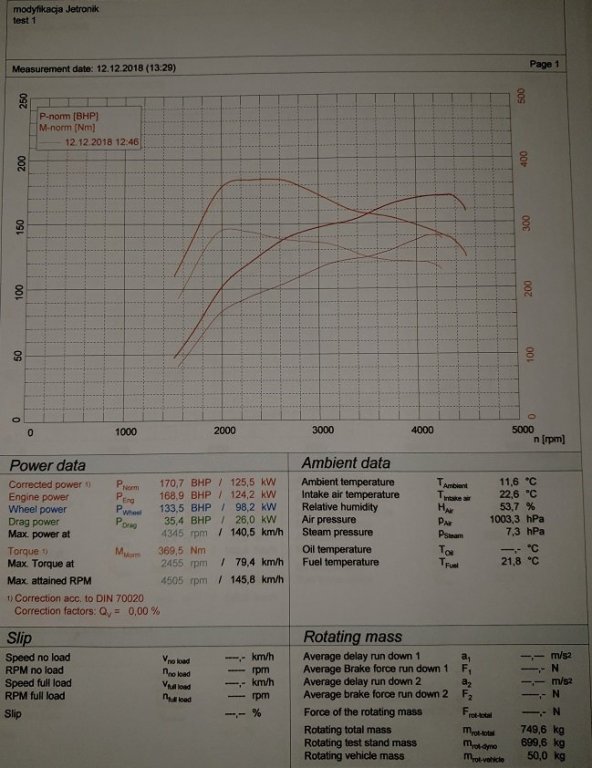

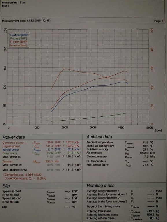

Pawisco Opublikowano 12 Grudnia 2018 Autor Opublikowano 12 Grudnia 2018 Nadszedł dzień dzisiejszy! Pojawiłem się wreszcie w Jetronik Tuning we Wrocławiu na modyfikację silnika. Właściciel to bardzo dobry i doświadczony fachowiec od chiptuningu. Więc tak: 1. diagnostyka i wstępny pomiar na hamowni - wyszło bardzo dobrze, korekcje w normie, aczkolwiek pompki nr 2 i 4 będą kontrolowane, seria okazała się zdrowa (prawie 140PS, ponad 293 Nm). 2. strojenie i ponowny pomiar - wstępny plan na 165PS i 365 Nm pokazał, że auto ma dodatkowe rezerwy - ostateczny wynik prawie 171PS i 370 Nm! Oczywiście, można sięgać nieco wyżej, ale przy tym przebiegu i wieku jednostki w zupełności wystarczy. 3. porównanie przed i po. Jestem bardzo zadowolony nie tylko z samej modyfikacji (czuć od pierwszego naciśnięcia pedału gazu), ale przede wszystkim z tego, że wynik seryjny był obiecujący, turbo po regeneracji pracuje bardzo dobrze i silnik jest w dobrej kondycji
