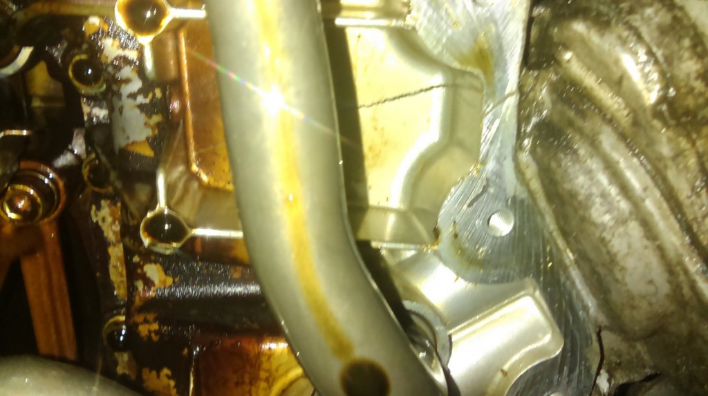

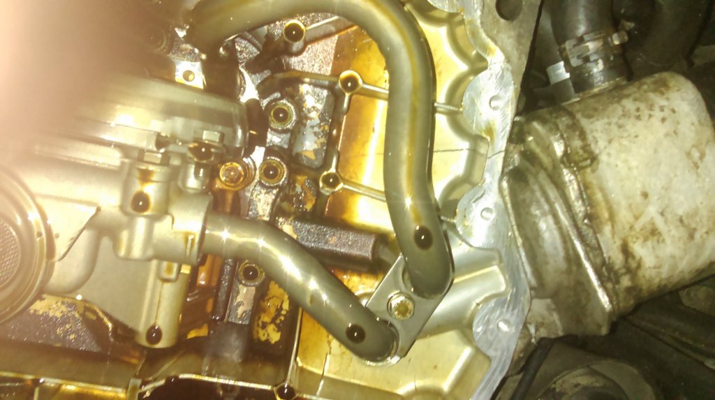

Jarecki07 Opublikowano 21 Marca 2017 Opublikowano 21 Marca 2017 Witam wszystkich mam problemik otoz rozwalilem sb miske olejowa i sadzilem ze tyle ale jeszcze Jest sznit pękniecia na bloku i nwm co robic, dodaje zdj
ayew Opublikowano 21 Marca 2017 Opublikowano 21 Marca 2017 Pospawaj i jeździj jak coś się będzie dziać to będziesz myślał.
mortek1986 Opublikowano 21 Marca 2017 Opublikowano 21 Marca 2017 bo to tak pospawac, trbaby cały silnik rozbierac
Jarecki07 Opublikowano 21 Marca 2017 Autor Opublikowano 21 Marca 2017 Gadalem wlasnie z gosciem ze jak to pospawa to tak czy tak trzeba bd splanowac i spasowac miske ale mozna to odkrecic bo to jest czec wymienna nazywa sie to,, gorna czesc miski olejowej,, tylko jest problem z odkreceniem bo belka to trzyma i nie wiem czy zawieszenia nie trzeba bd odpinac calego opuszczac skrzynie i silnik podrzymac bo na belce opiera sie silnik caly
Gość Opublikowano 21 Marca 2017 Opublikowano 21 Marca 2017 (edytowane) 6 minut temu, Jarecki07 napisał: Gadalem wlasnie z gosciem ze jak to pospawa to tak czy tak trzeba bd splanowac i spasowac miske ale mozna to odkrecic bo to jest czec wymienna nazywa sie to,, gorna czesc miski olejowej,, tylko jest problem z odkreceniem bo belka to trzyma i nie wiem czy zawieszenia nie trzeba bd odpinac calego opuszczac skrzynie i silnik podrzymac bo na belce opiera sie silnik caly Wystarczy popuscic sanki na podluznicach i opadna w dół Tak z ciekawosci jak rozwaliles miske, nierówności na drodze i bum czy w jakis inny sposob? Edytowane 21 Marca 2017 przez uszol
Jarecki07 Opublikowano 21 Marca 2017 Autor Opublikowano 21 Marca 2017 Najechalem na krawęznik lewym kolem a byl dosc spory a prawe kolo bylo na asfalcie dostawilo i jeb po misce. Mechaniory mowili ze czesto peka wlasnie miska jak dostawi do przeszkody bo ma cieka scianke i kiepsko zabezpieczona ale jeszcze jedno pytanko nie wiecie gdzie bym dostal czesci do tego silnika (2.4) bo nie moge nigdzie znalezc a nowa troche kosztuje
Gość Opublikowano 21 Marca 2017 Opublikowano 21 Marca 2017 2.4 w b6 rzeczywiscie rzadki temat, a manele od 2.4 od b5 nie podejda??
Jarecki07 Opublikowano 21 Marca 2017 Autor Opublikowano 21 Marca 2017 Z katalogu co widze to powinny podejsc nawet od a6 i a8 ale nawet ogolnie cokolwiek znalezc to graniczy z cudem, jest to co nie trzeba
ayew Opublikowano 21 Marca 2017 Opublikowano 21 Marca 2017 A masz numer tej miski? Czasem na allegro po numerze można dużo więcej znaleźć.
Jarecki07 Opublikowano 21 Marca 2017 Autor Opublikowano 21 Marca 2017 Faktycznie jest cos,alekoleszka z forum mam mi jutro sprawdzic u sb czy ma po taniosci. jak zrobie wszystko dam znac
Askeladden Opublikowano 3 Maja 2017 Opublikowano 3 Maja 2017 Trzy razy wymienialem miskę i zawsze na silikon skladalem, bez planowania.
Kruk_89 Opublikowano 4 Maja 2017 Opublikowano 4 Maja 2017 nie wiem czy aktualne ale niby 2.4 i 2.8 z b5 miały takie same miski jak 2.4 w b6 na potwierdzenie link aktualny za grosze zadzwoń do nich https://autodetale.pl/product-pol-702-Miska-olejowa-AUDI-A4-B5-B6-2-4-2-8-benz-otwor-na-czujnik.html
Jarecki07 Opublikowano 5 Lipca 2017 Autor Opublikowano 5 Lipca 2017 witam, zrobiłem juz to musiałem kupic miske olejową tą co własnie mi wysłałes w intercarsie kupiłem i jeszcze tą druga cześć bo była pęknieta az do filtru oleju i trzeba bylo uzywke kupic w sumie mi to wyniosło z olejami wodami filtrami i wgl kolo 1300 min sama robota ponad 700... ale jezdzi jak narazie
