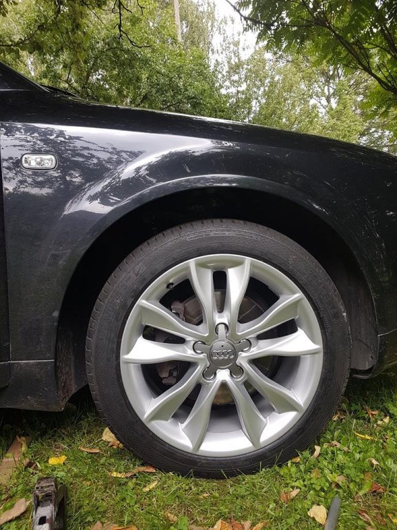

Na pierwszy ogień felgi aluminiowe 17" z autem nie dostałem :

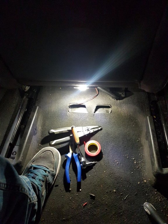

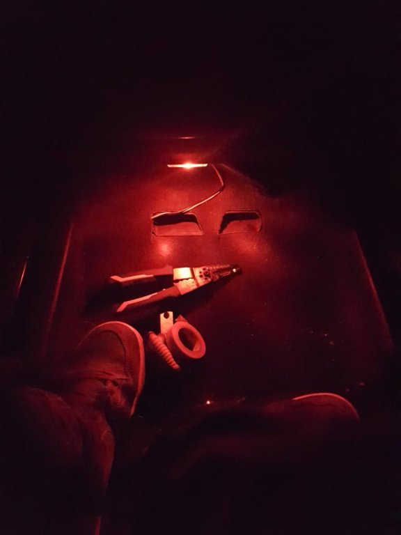

Potem pakiet oświetlenia przestrzeni nóg doczekało się ledów dzięki Tomnik :
Otwarte drzwi
Zamknięte drzwi po przekręceniu włącznika świateł :

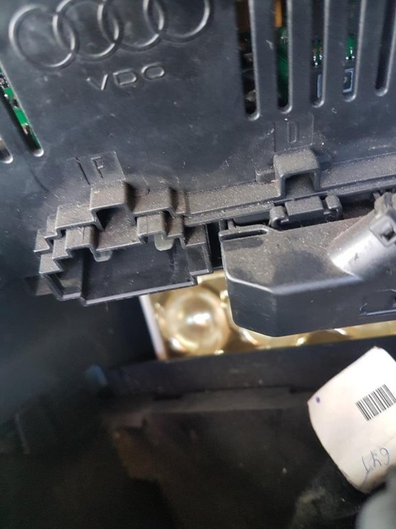

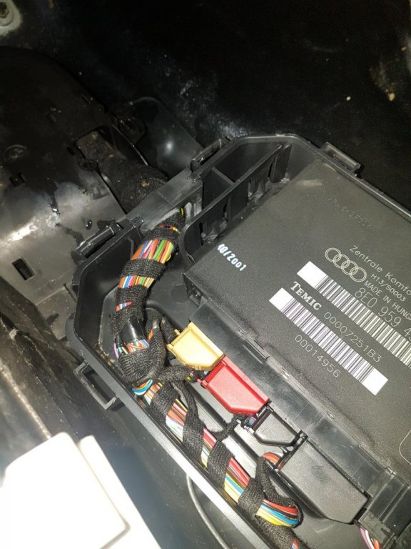

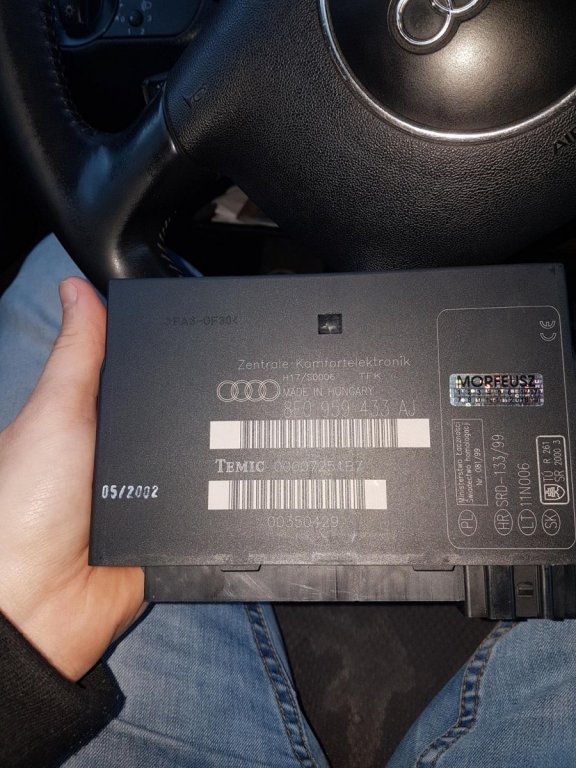

Następnie wymiana modułu komfortu na AJ bo mój był uszkodzony i nie dzialał pilot

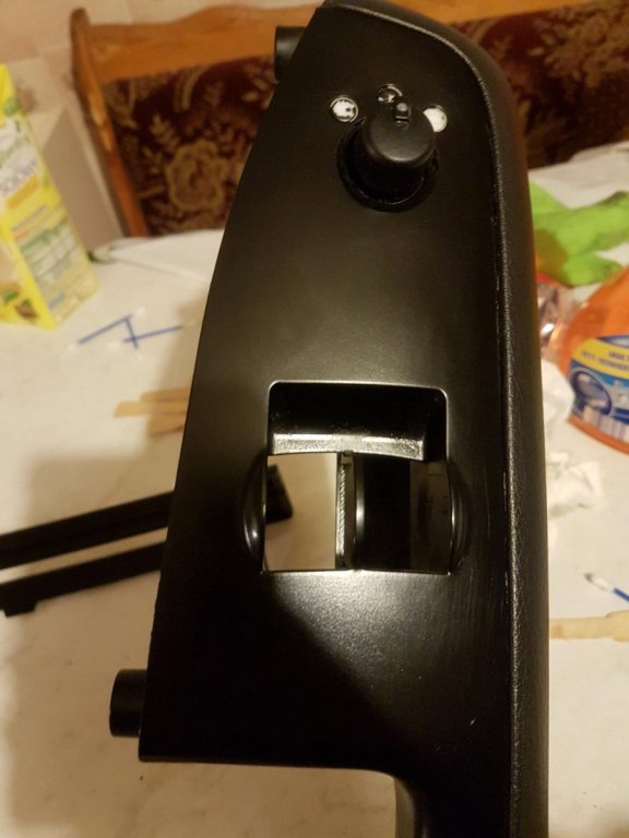

Mała renowacja wnętrza skrobanie tego gumowego czegos z rączek

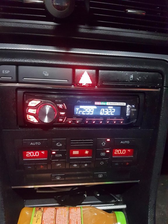

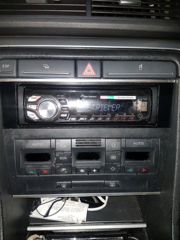

Potem wizytownik i przycisk esp w chromie podziękowania dla norbas
Wpadł i do kompletu nowy uchwyt na kubek w wersji chrom dzięki ASO Świdnica oraz używany przycisk awaryjek

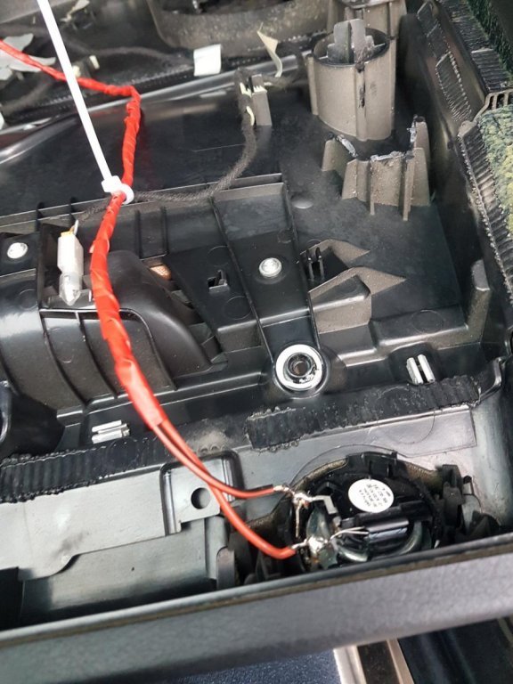

Montaż głośników wysokotonowych w tylnych drzwiach
Oraz wymiana głosnika z przodu

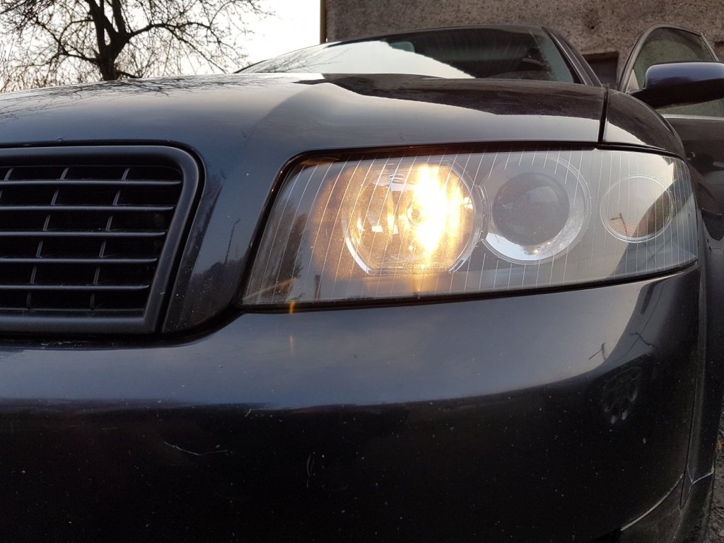

Kolejny mod chyba najlepszy Lampy na soczewce Hella 3 i malowanie w czarny mat Bi Halogen by Gwerty dzięki za lampy
Stare :
Nowe:
Na żarówkach H7 philips white vision
Tak świeci

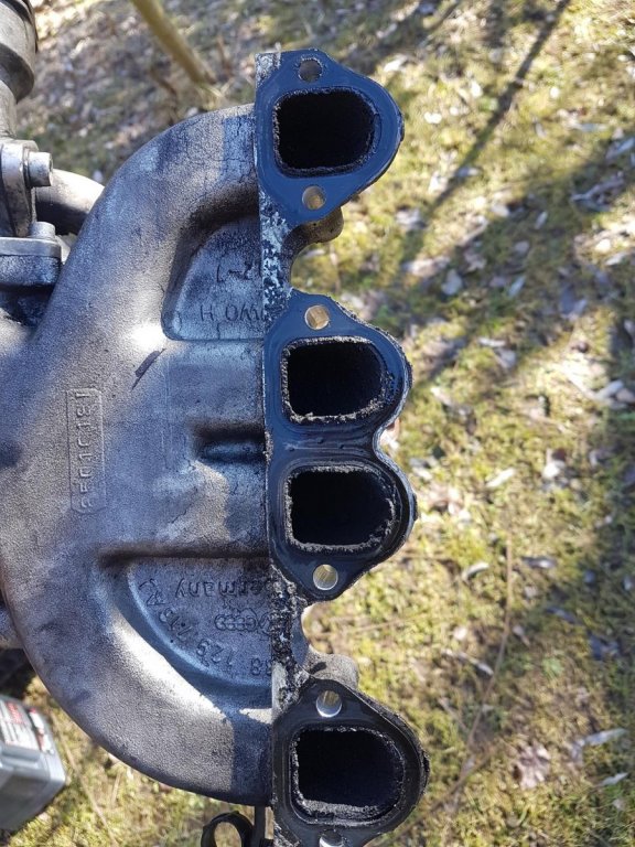

Potem było czyszczenie zaworu EGR
Dzięki dla dzik za olej i filtr w najlepszej cenie

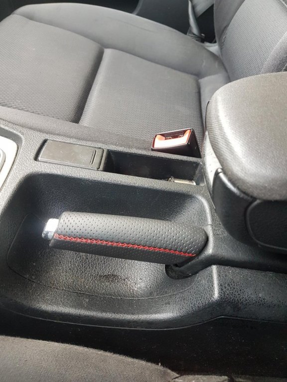

Dzięki koledze Biggman za nakladkę ręcznego wygląda super:

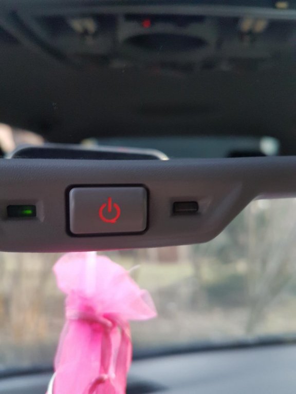

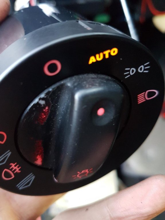

Następnie montaż lusterka fotochrom oraz włacznika auto rezanie świateł do jazdy dziennej czekam na piny od kolegi Kaju

Byłbym zapomniał o renowacji panelu klimatyzacji nie jest to efekt WOW ale dużo lepiej niż było nie wyszedł mi napis ECON oraz OFF

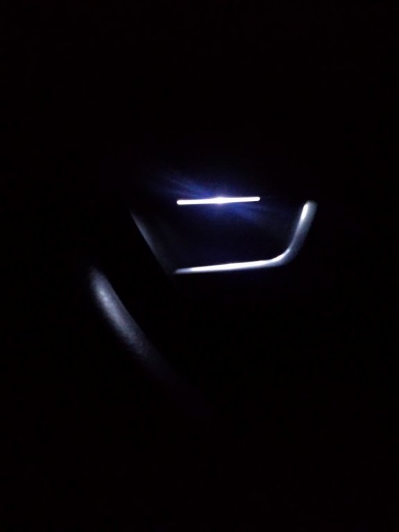

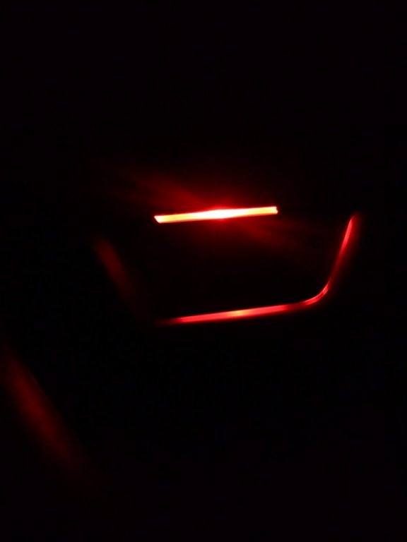

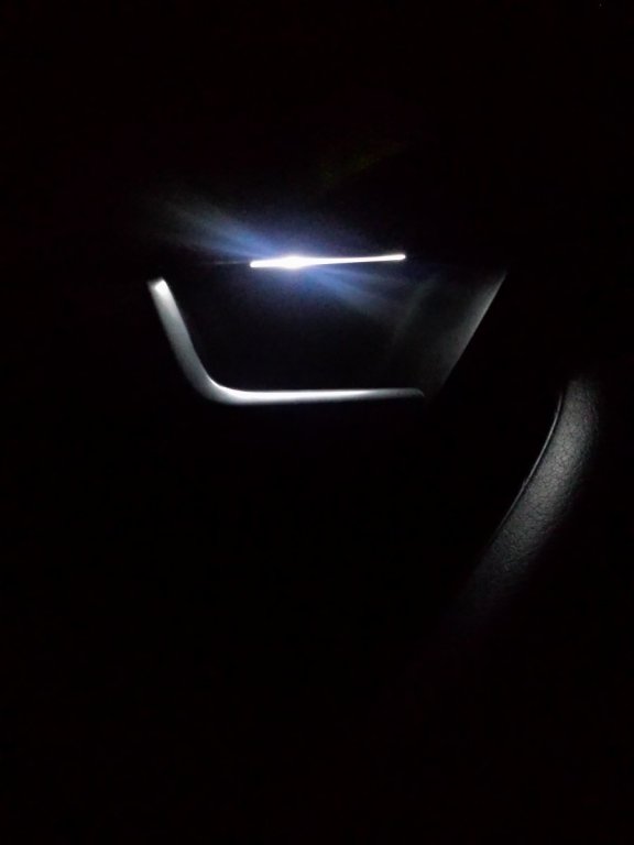

wpadło nowe podświetlenie klamek starego nawet nie było widać
tak oto świeciło wcześniej :
a tak świeci teraz zrobiłem mały mix przód czerwona dioda tył biała zimna

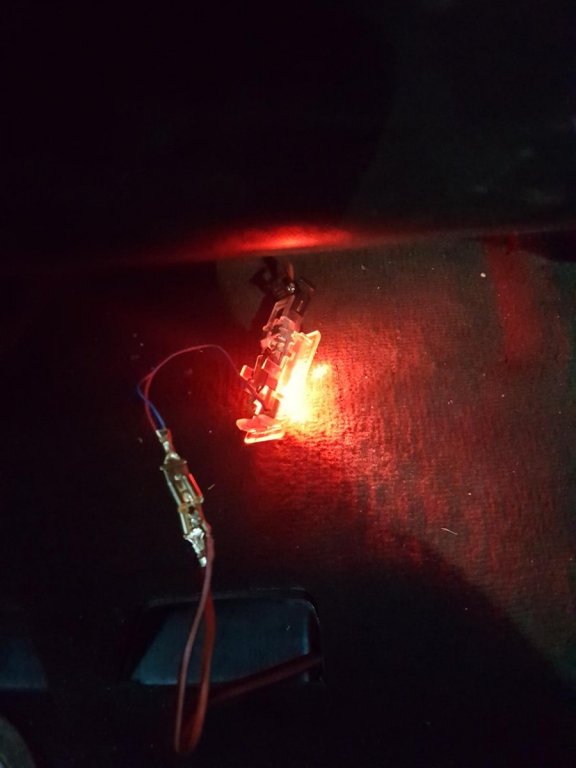

skąd dorwałeś podświetlenie do klamek? chodzi mi o nowe plastiki
Były już ale słabo świeciły to wyjąlem stare diody wstawiłem nowe zalałem klejem na gorąco i podłączyłem dioda 3mm plus rezystor do jednej nóżki zara podeślę link bo te diody z allegro brałem
Wysłane z mojego SM-G930F przy użyciu Tapatalka
aha czyli tylko diody zmieniłeś na mocniejsze?
Tak na mocniejsze
