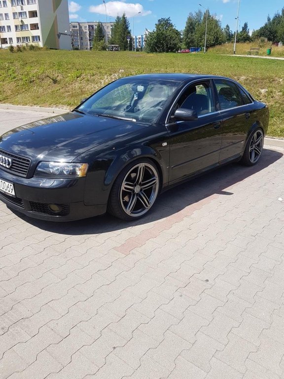

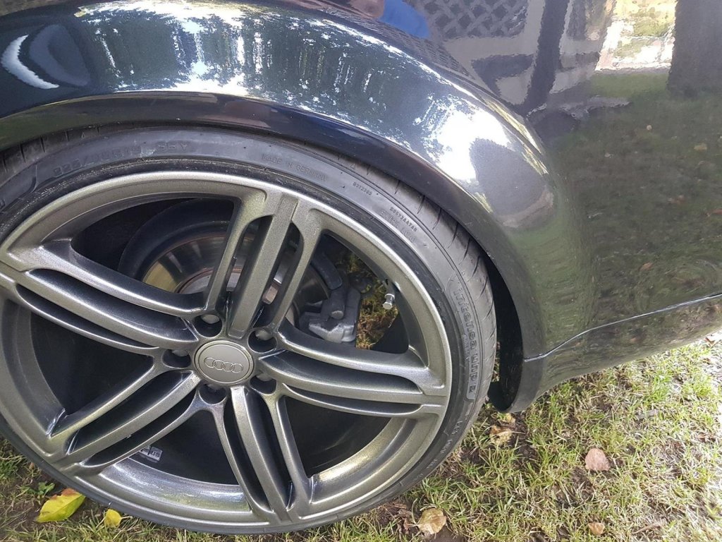

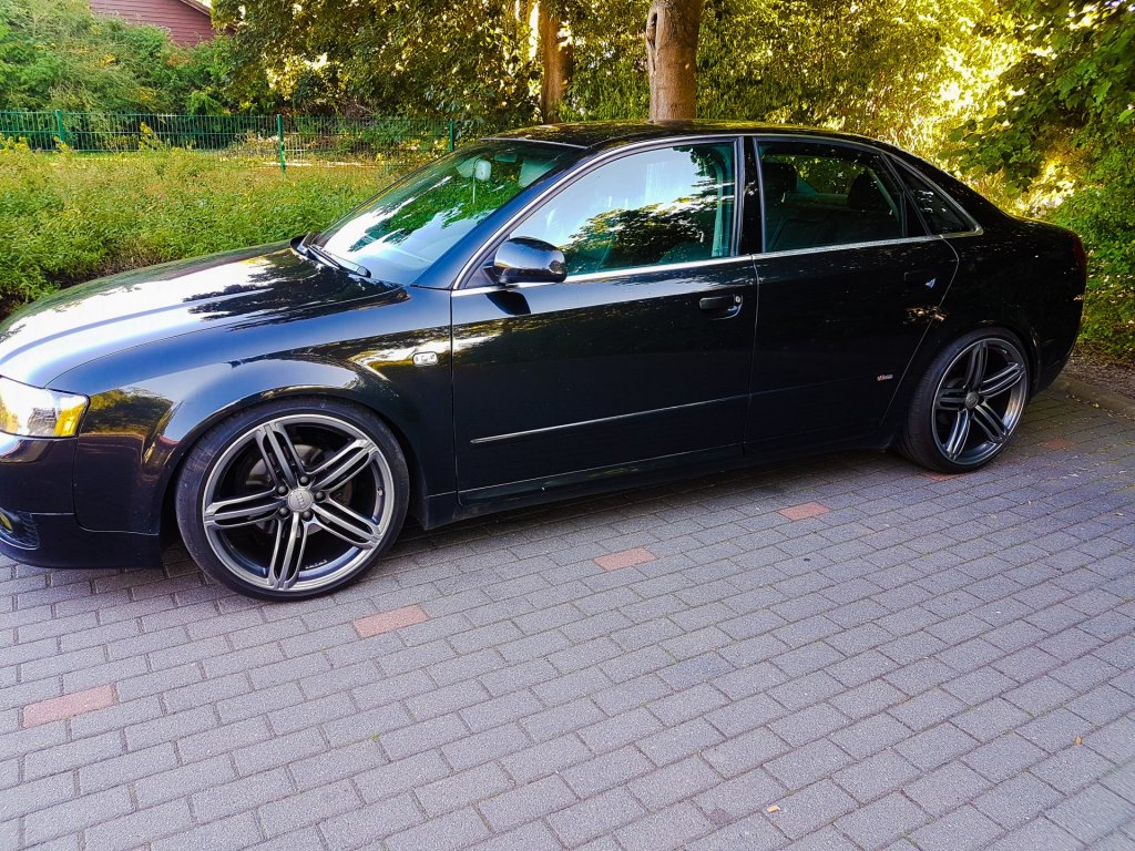

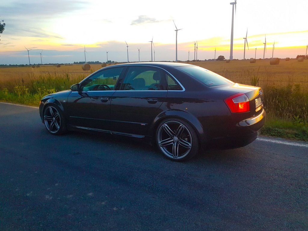

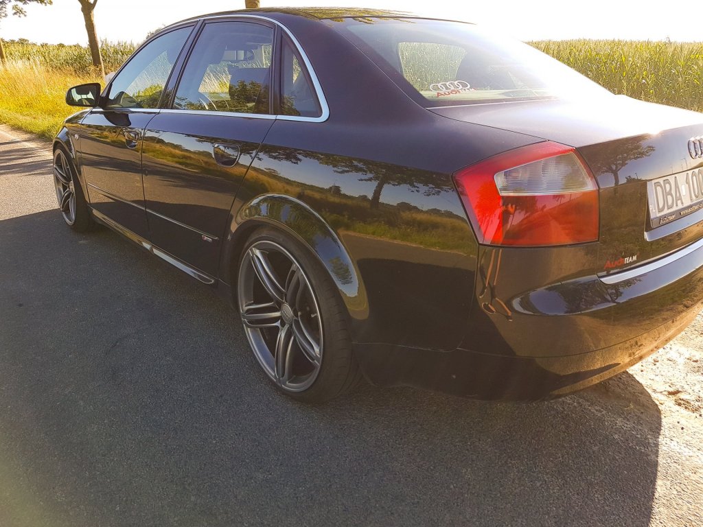

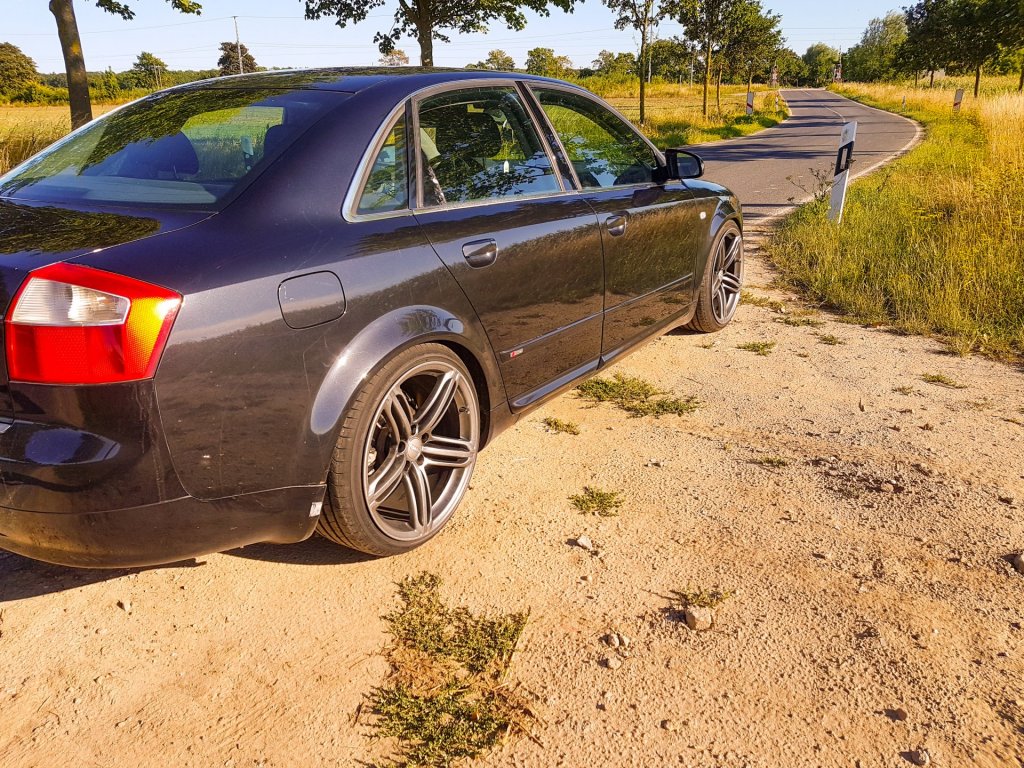

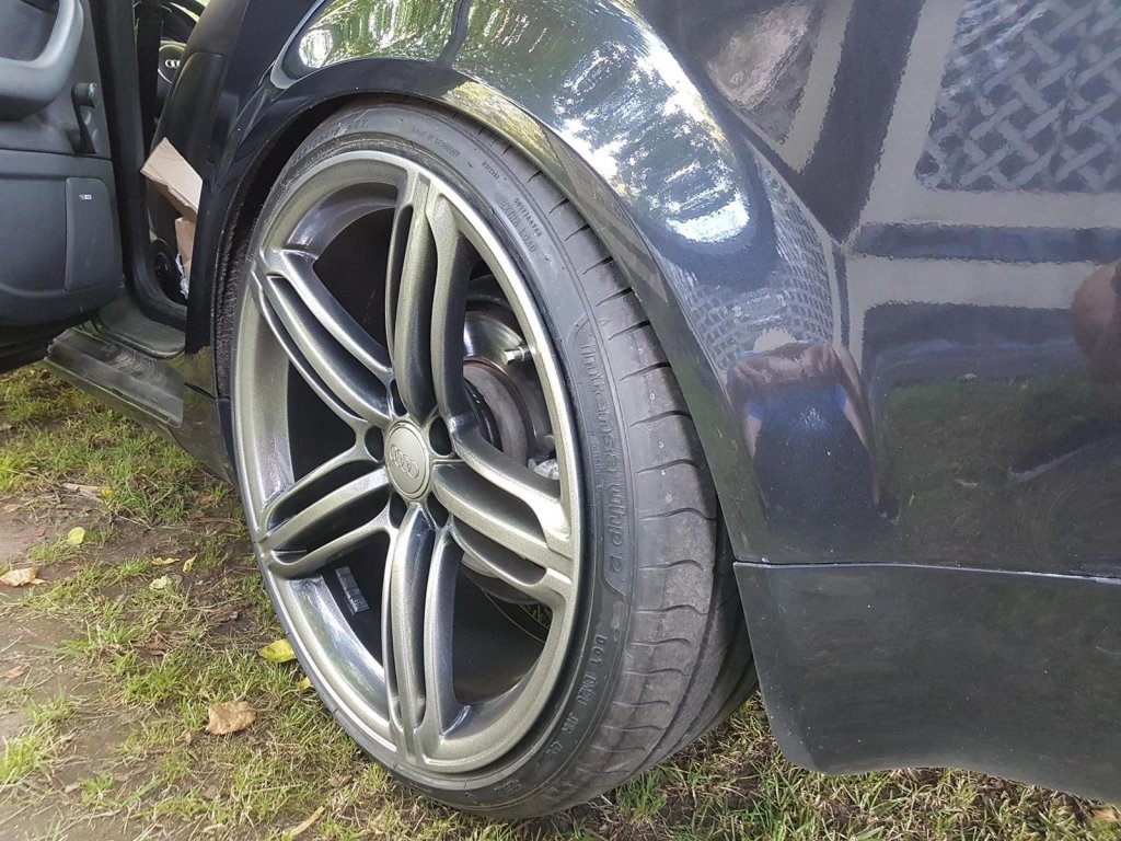

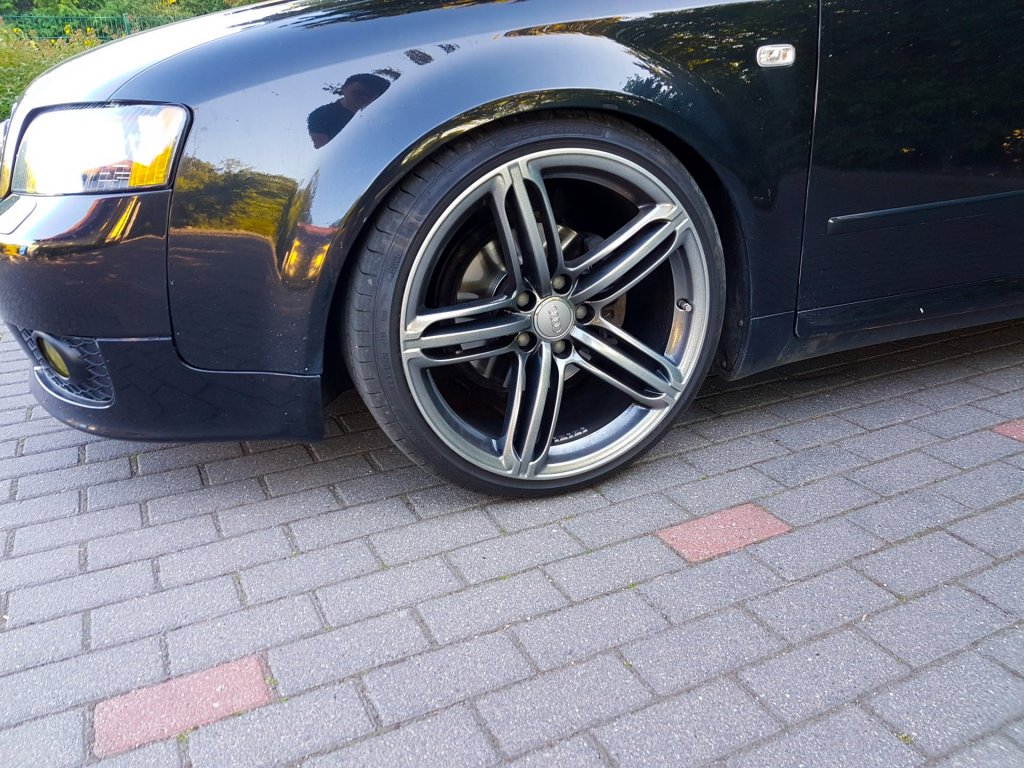

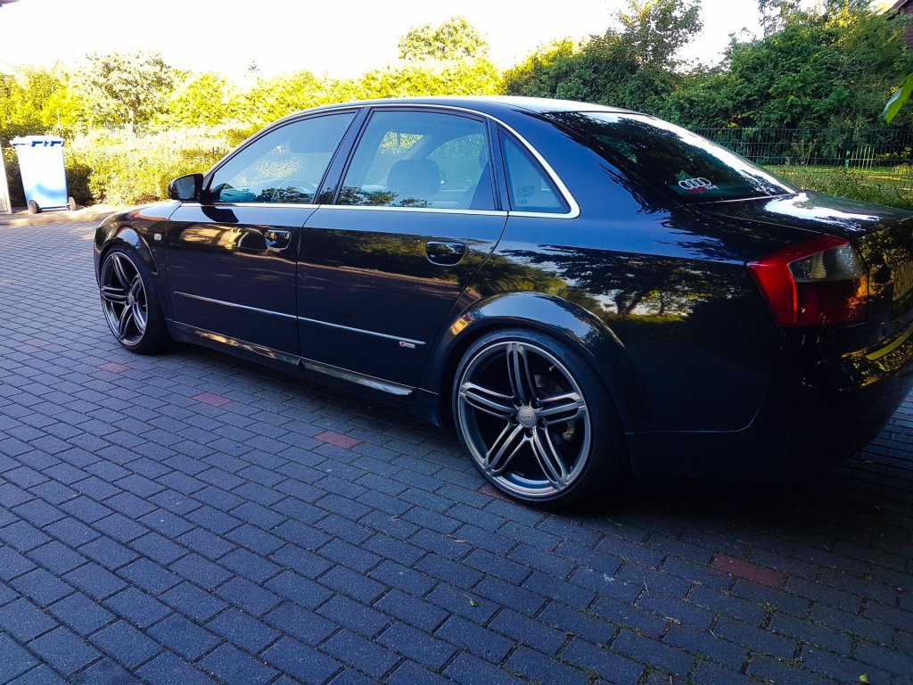

Ładnie to wszystko siadlo :) jakiś dystansik tam masz ?, bo sam myślę o takich felgach u siebie
Felgi  na duży + :) oryginał czy chińczyk ?

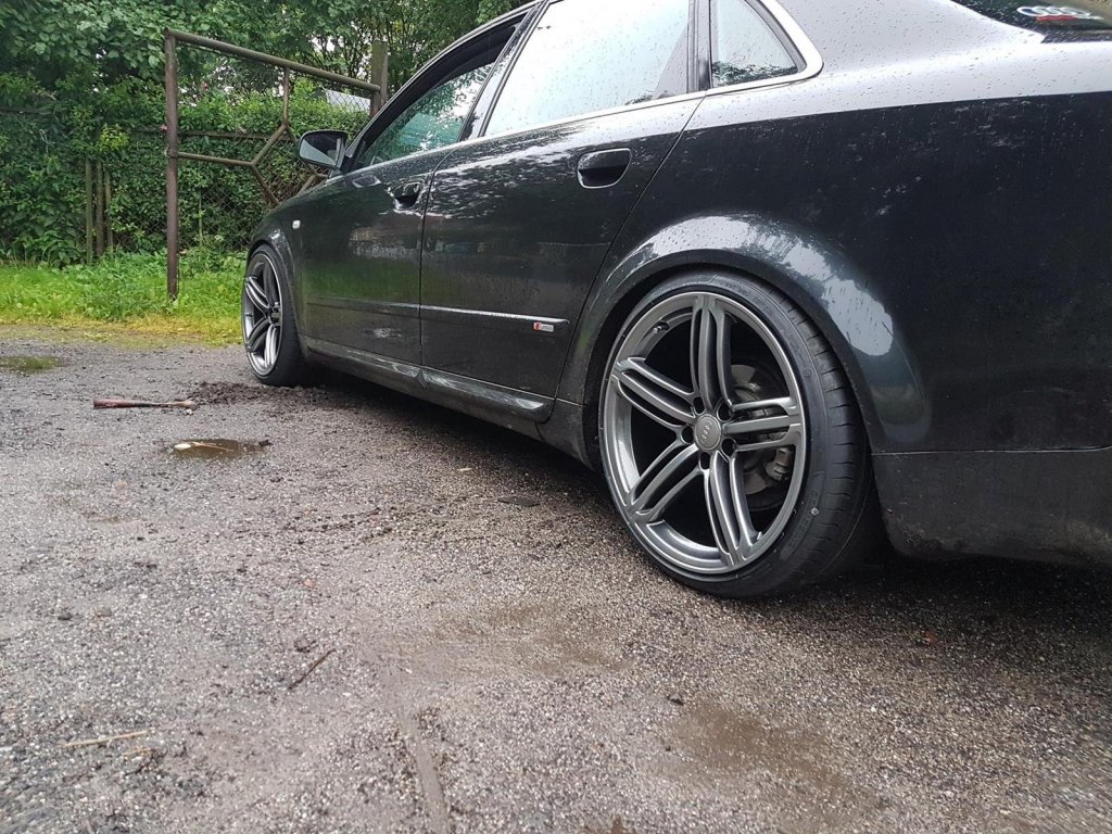

felgi oryginał bez dystansów ET33 szerokość 9J opona 225/35 fajnie to na żywo wygląda jak by felga wychodziła delikatnie z tyłu po za obrys auta :D
Kupujesz Pompeja z S5 19x9 ET 33 i nie myślisz o dystansowaniu, bo felga siada jak na kanapie.
@marky2552 fakt, widać ją z daleka, że coś się dużego kręci i wystaje poza obrys. Na 225 nie ma szans na przycierkę, ja wolałem bezpieczniejszy wymiar i 235 założyłem, było ryzyko, że może przytrzeć, ale nic się też nie dzieje..

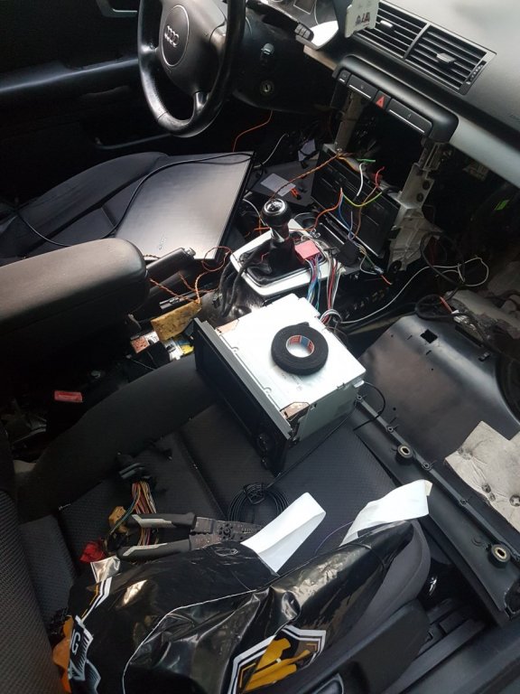

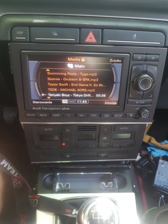

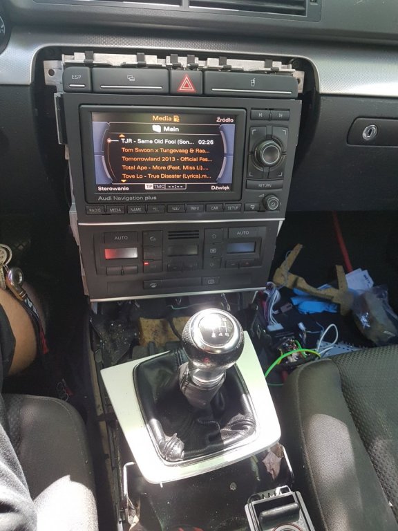

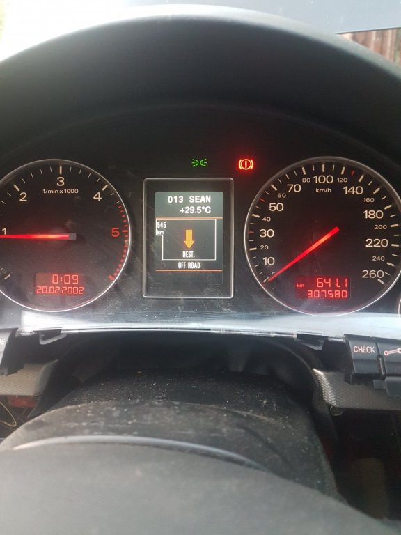

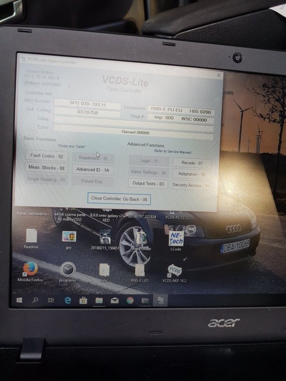

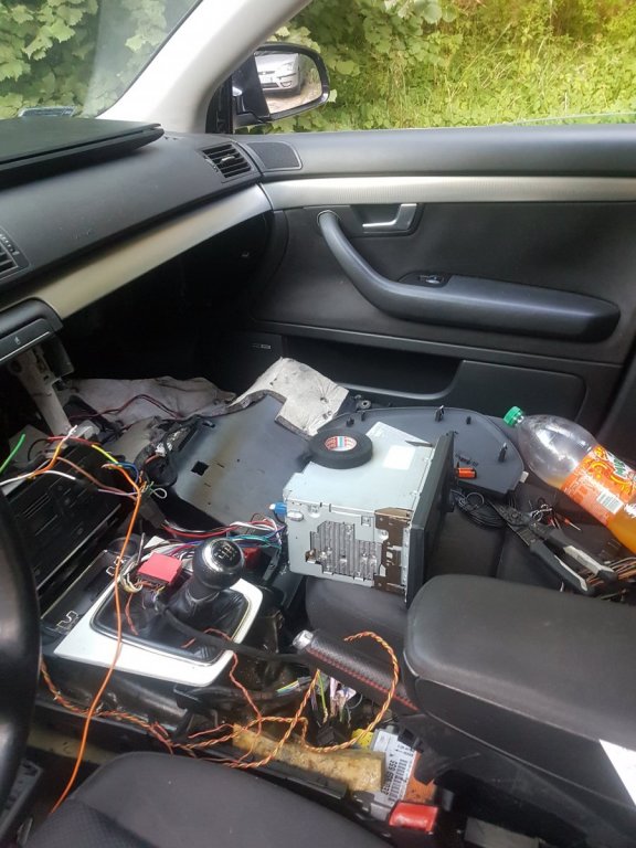

Zakupiłem do swojego sedana RNSE LED
Jest kilka problemów z nim bo nie ma podświetlenia klawiszy ciągle woła o kod po wyjęciu kluczyków i wyłącza się po 30 min trzeba je wlączać

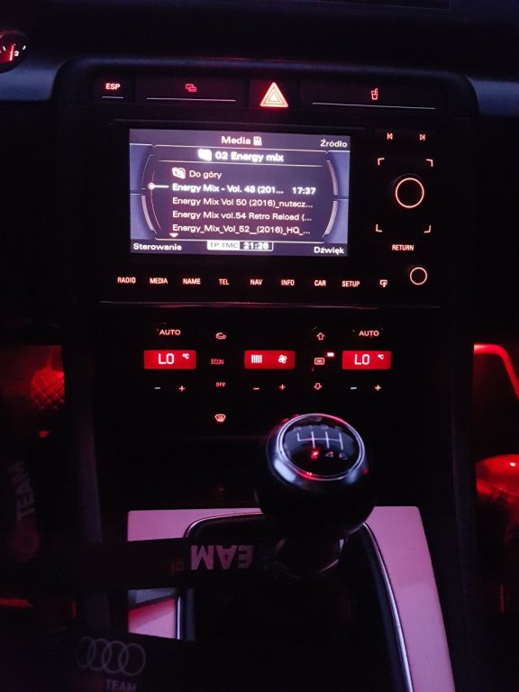

Temat RNSE LED ogarnięty brakowało połączenie CAN L i CAN H z licznikiem tera wszystko działa jak należy trochę było przeróbek w instalacji ale dalem radę
z każdym RNS LED będzie tyle zabawy czy to od czegoś zależne jest?
Fajne auto i dużo dobrego zrobione.
Do tego nowego radyjka wyrezaj jeszcze kierownice z MF.
Zapewne wcześniej było podłączone nieoryginalne radio stąd brak połączenia po linii can. Jeśli masz oryginalne radio w aucie bez żadnych przeróbek to nie powinno być takich problemów jak u kolegi.
Nieprawda, kazde oryginalne radio w naszych b6/b7 idzie po liniii K, tylko rns-e po canie, aczkolwiek w b7 nie ma takich problemów z użytkowaniem, bez przełożenia pinów po prostu nie mozna wejśc vagiem w radio.
Concert 2 czy RNS-D do diagnozy używa L-Line... Do komunikacji z licznikiem i pozostałymi modułami tzw. szyny infotaimnet (CAN Infotaimnet)
Musiałem dołożyć 2 piny niebieska kostka licznika pin 19 i 20 i połączyć to z rnse

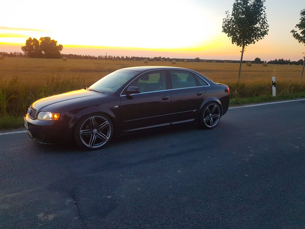

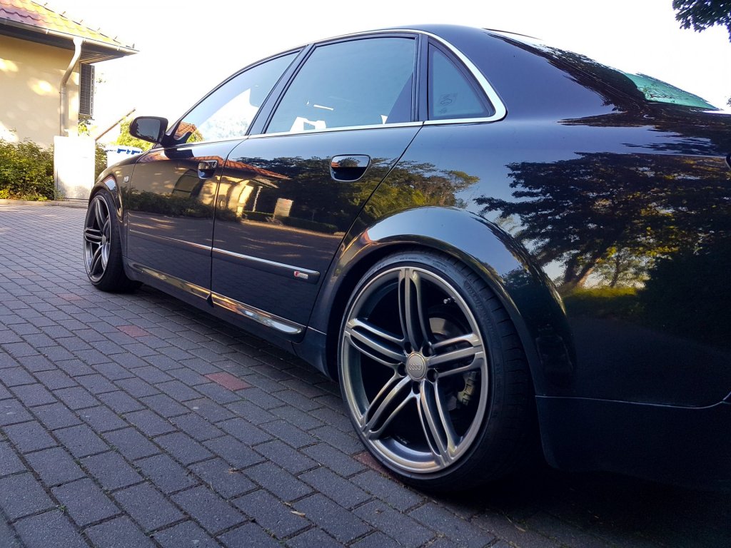

wrzucam parę fotek jak audi wygląda na felgach pompei 19" 9J ET33
oraz dzisiejsze takie tam na spontanie po  myciu aktywną pianą Sonax energy actifoam i nałożeniu QD1 od ADBL:
Dobrze się prezentuje ?
Piana aktywna od sonax to bardzo fajny produkt ;) do tego  zapach redbull’a pozytywnie zachęca do mycia auta ?
