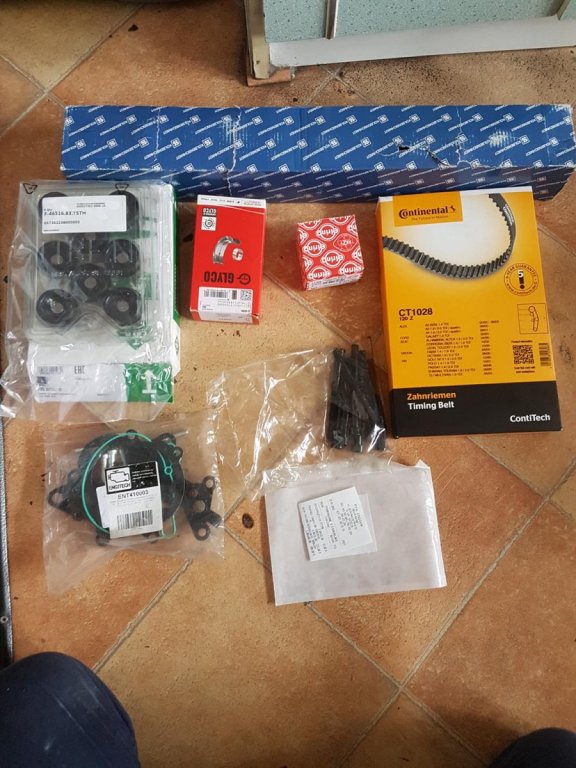

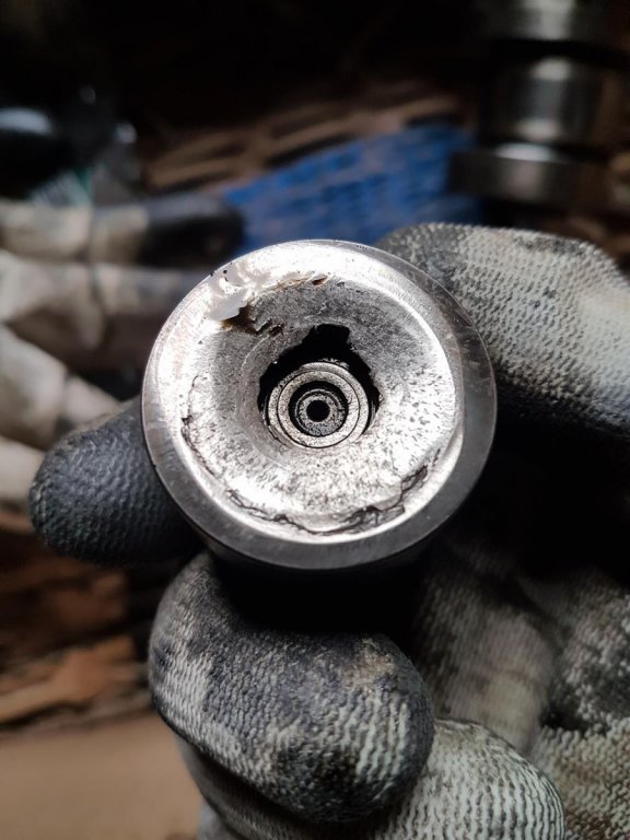

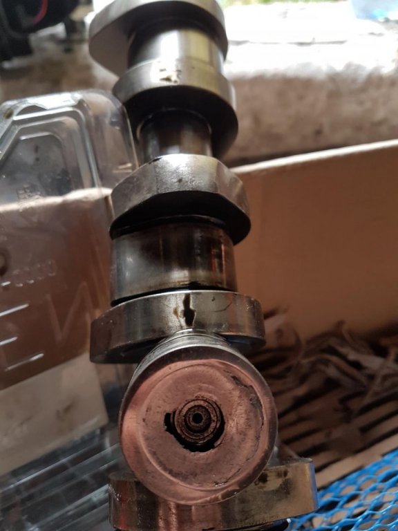

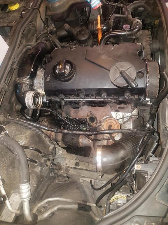

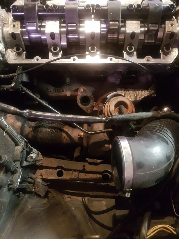

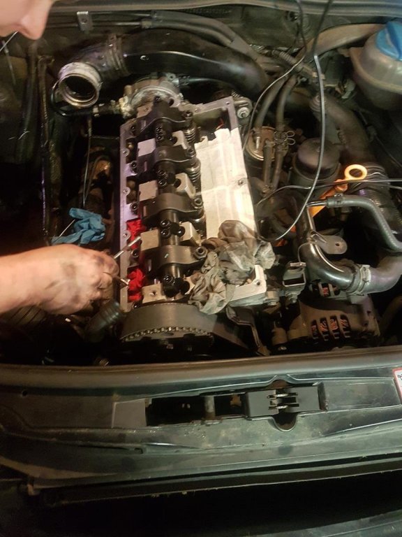

kolejne rezanie niestety tym razem silnika gdyż góra silnika się rozpadła (wałek szklanki panewki itp)

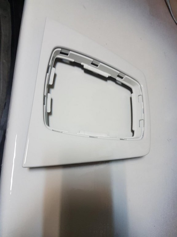

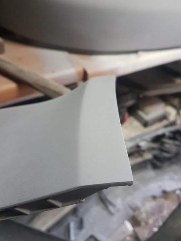

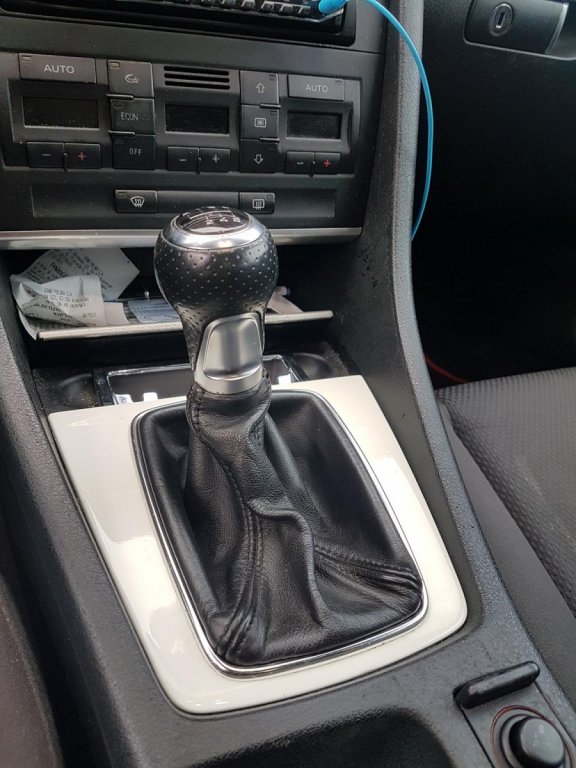

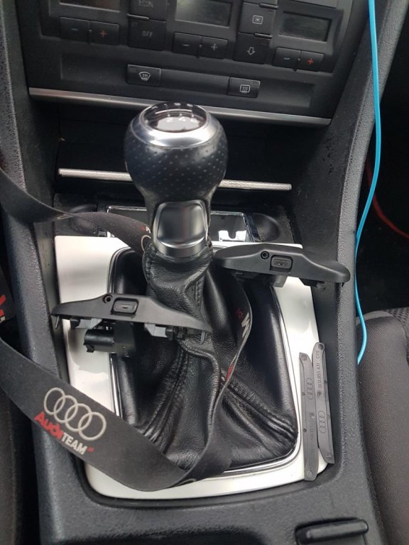

-malowanie ramki od gałki zmiany biegów w kolor Arctic White z palety VW

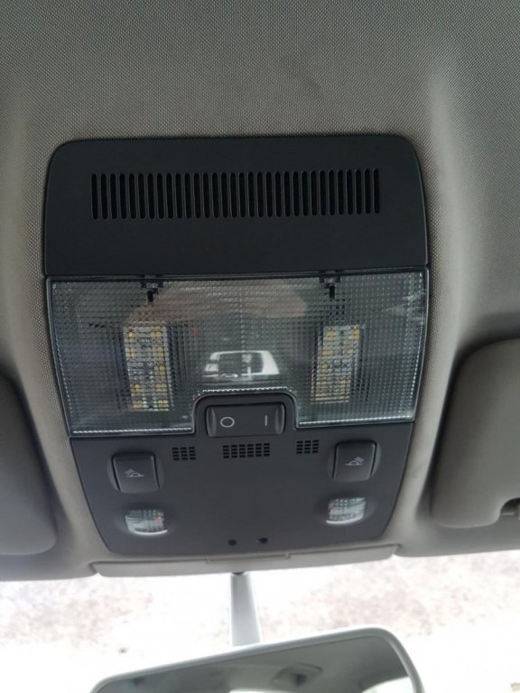

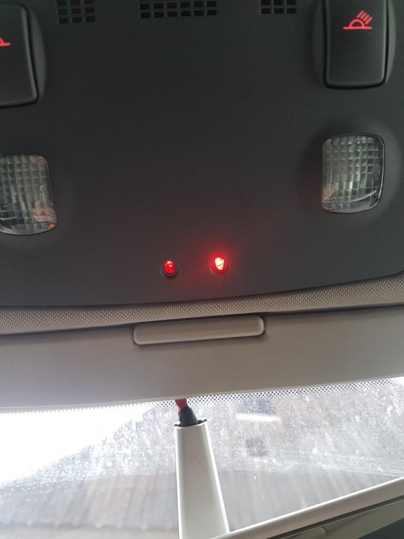

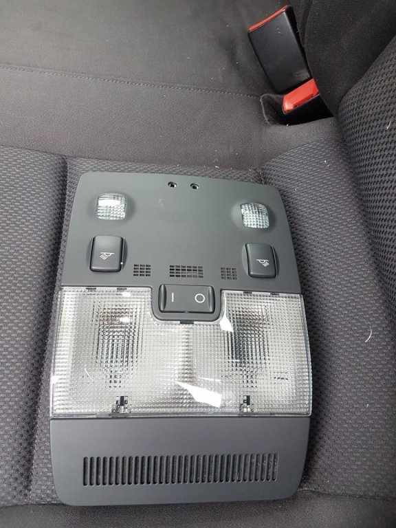

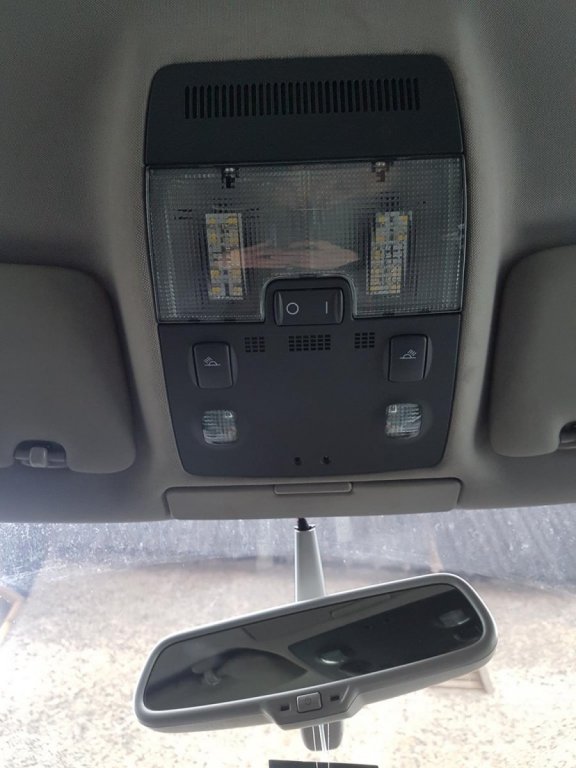

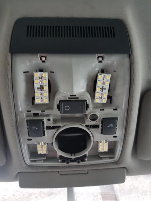

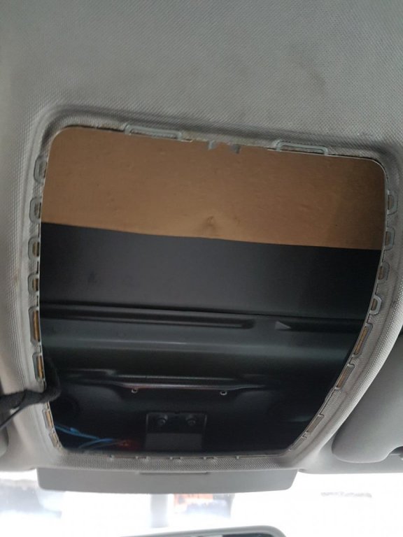

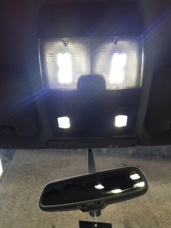

-Czarna lampka podsufitki by biggman

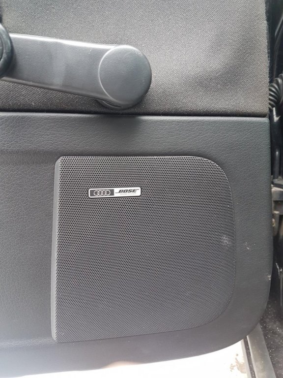

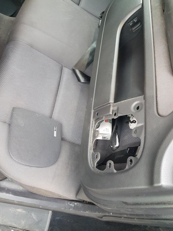

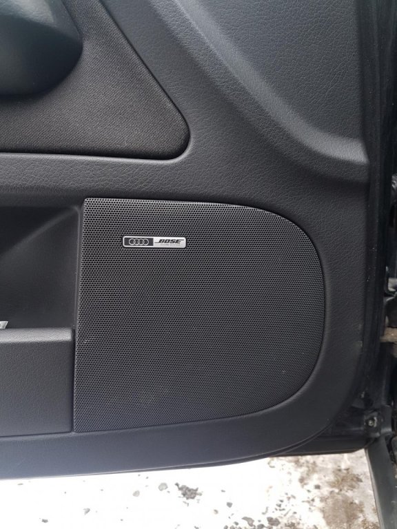

-montaż blend Bose w tapicerkach drzwi

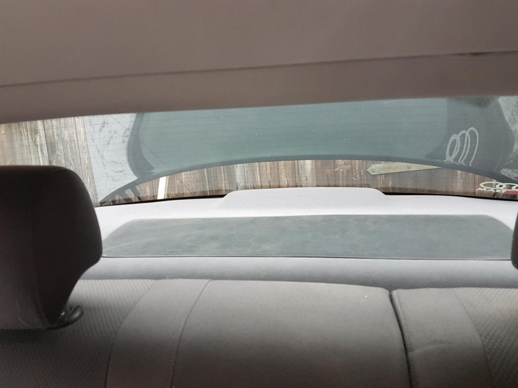

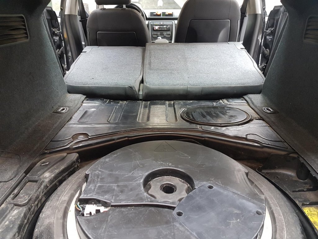

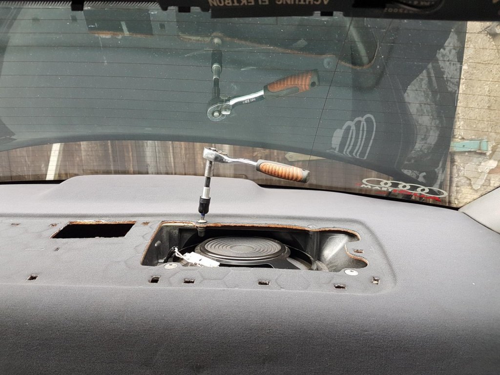

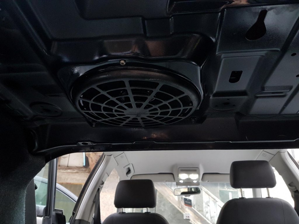

-montaż dodatkowego suba od audi Q5 moje rozczarowanie to że nie pasuje za bardzo o czym nie doczytałem wiem  że od mazdy 6 pasuje idealnie narazie nie mam na to czasu musi zostać od Q5 w jakimś czasie się to zmieni

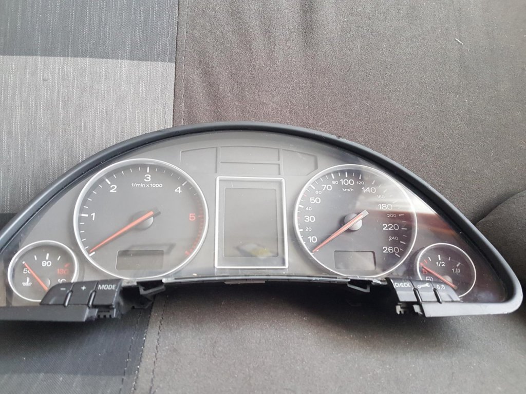

-kupiony Licznik kolorowy 920 930 J czeka na montaż

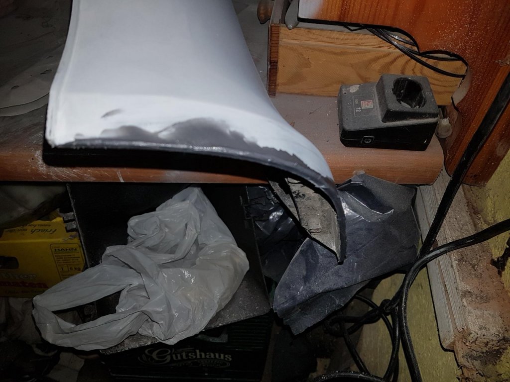

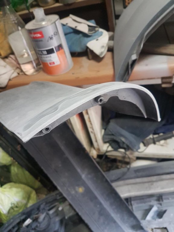

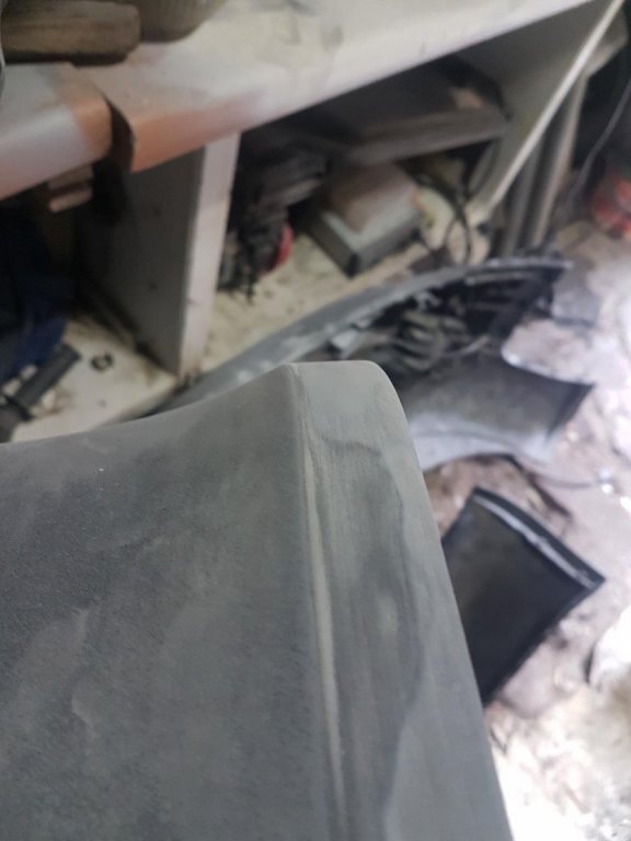

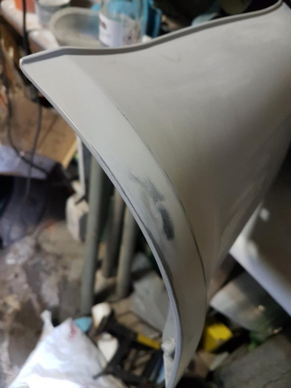

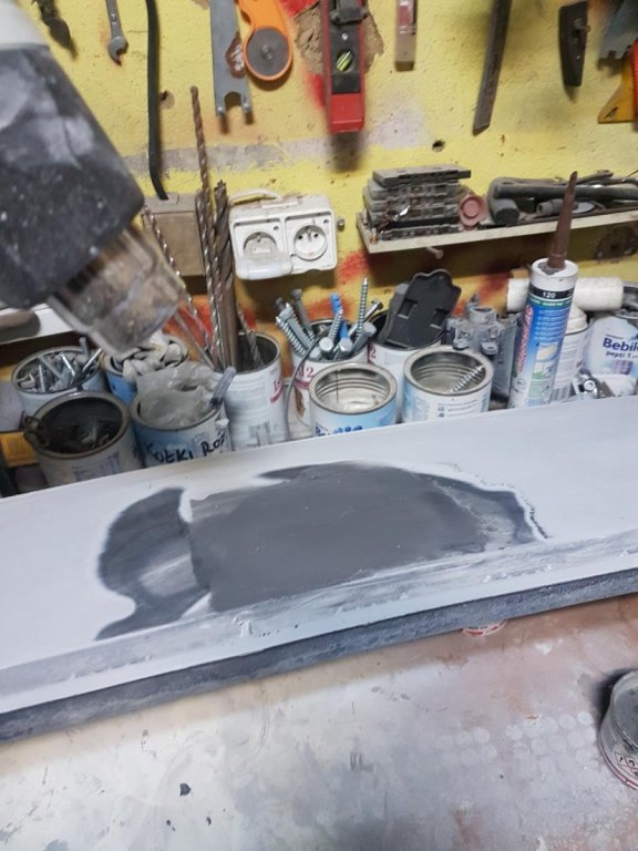

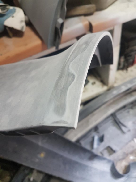

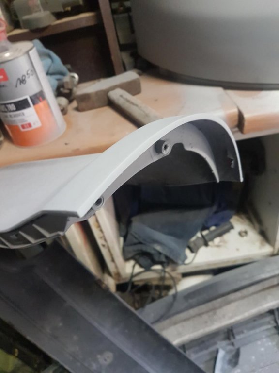

-jako że kupiłem tylny zderzak sline w opłakanym stanie doprowadziłem go do porządku a że potrafię obsługiwać się szpachelką i szpachlą to zrobiłem sobie naprawy samodzielnie
Od Q5 pasuje tylko najlepiej mieć 18"-tkę na zapasówce w bagażniku ;)
A noo sęk w tym że mam zapasówkę 17" i jest to jak narazie koło letnie więc na wiosnę suba już nie będzie bo koła idą na auto do tąd dopóki nie kupie 19 na lato chyba że zalatwię zapasówke 18

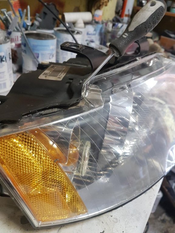

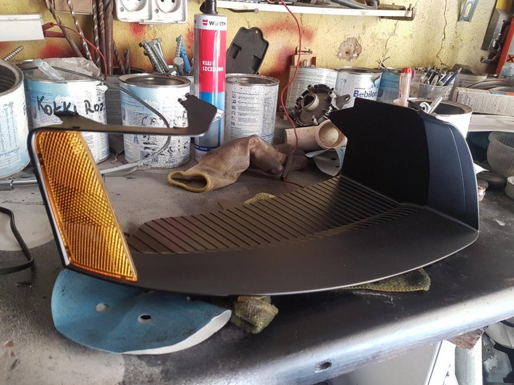

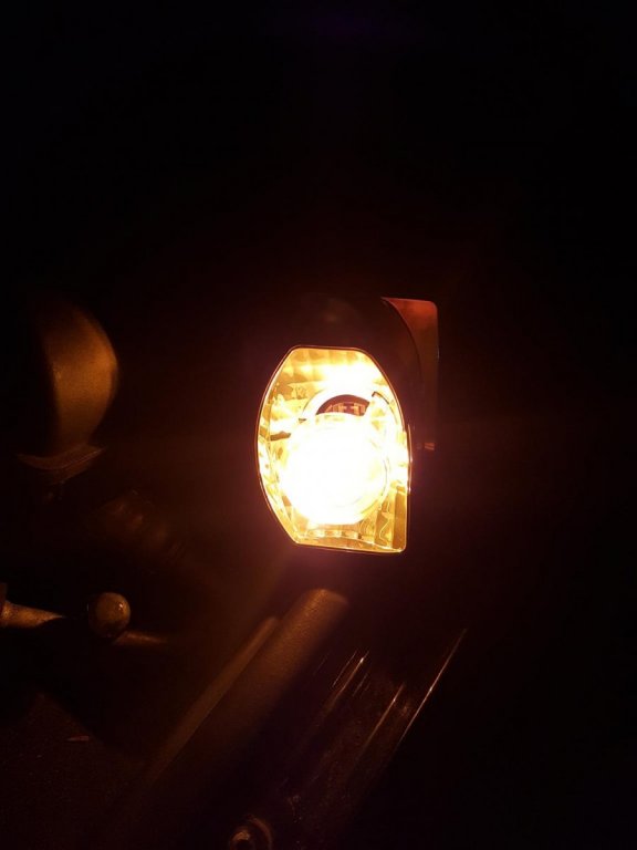

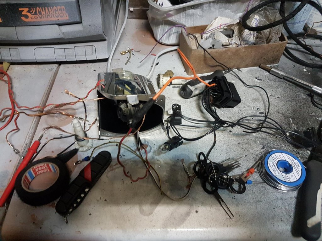

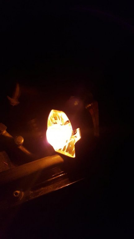

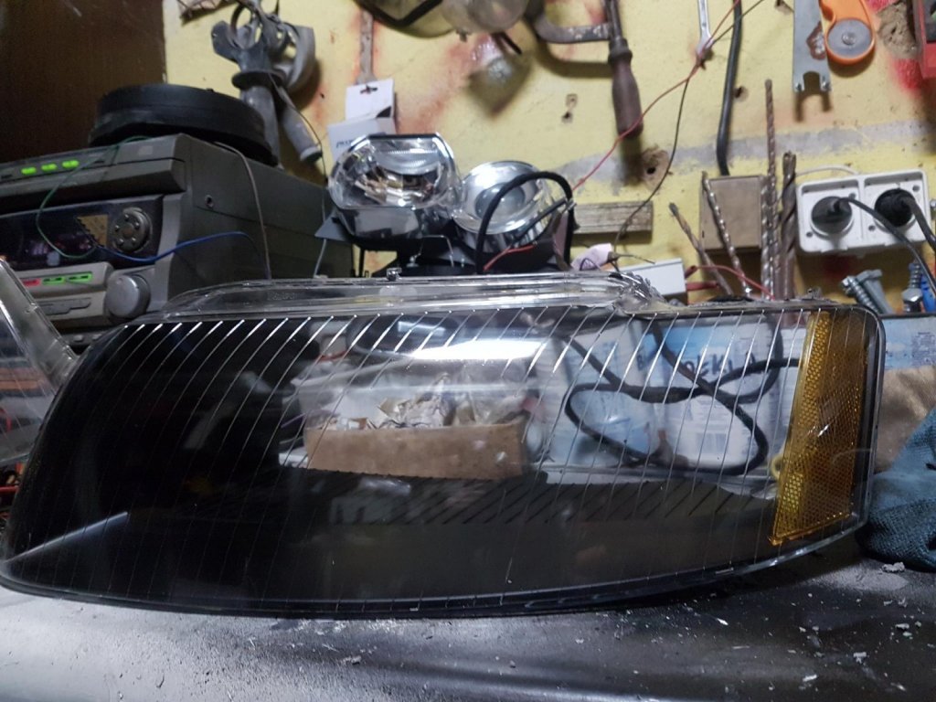

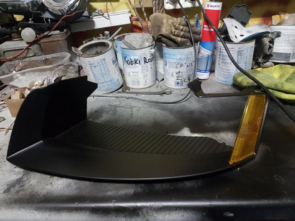

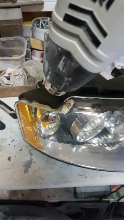

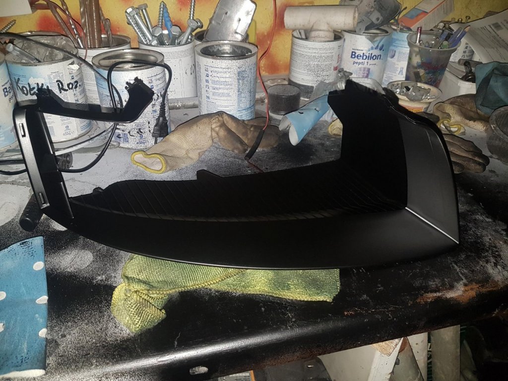

od początku tygodnia walczę z lampami USA jako że chcę z tego BIX z czarnymi środeczkami to rozkleiłem te lampy i zacząłem rozkładać wszystko na czynniki pierwsze na pierwszy rzut malowanie środków w czarny mat potem wziąłem się za wiązkę lamp jako że europejskie wymogi nakazują że nie można jeździć na postojówkach amerykańskich ale mnie to nie rusza i postojówki zostają ale dołożone będą postojówki W5W które będę włączał w razie kontroli w samochodzie za pomocą przełącznika kołyskowego w 3 płaszczyznach pozycja I postój US pozycja II postój W5W pozycja 0 nic także jest trochę przeróbek soczewki jakie wykorzystam to Hella 3 z moich obecnych lamp

jeszcze nie skończyłem tych lamp myślę że w tym tyg się uda zakończyć

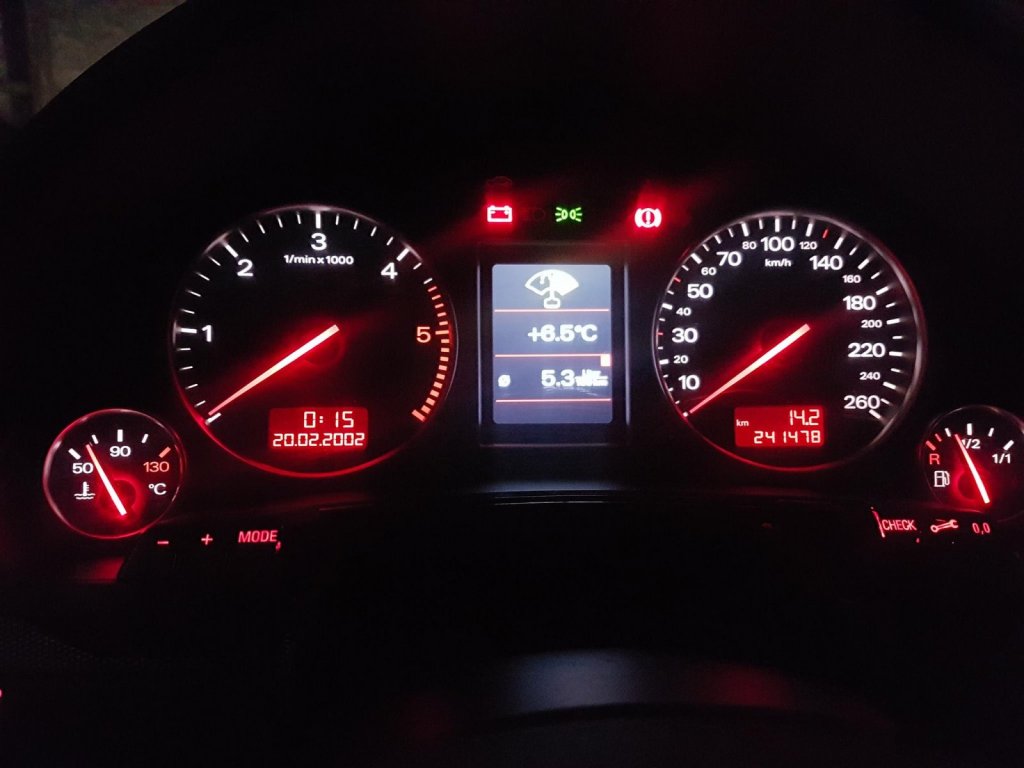

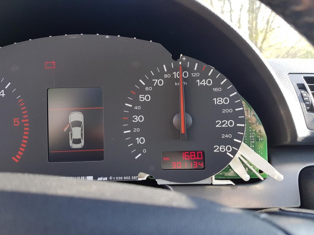

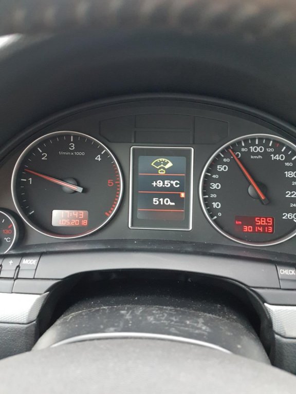

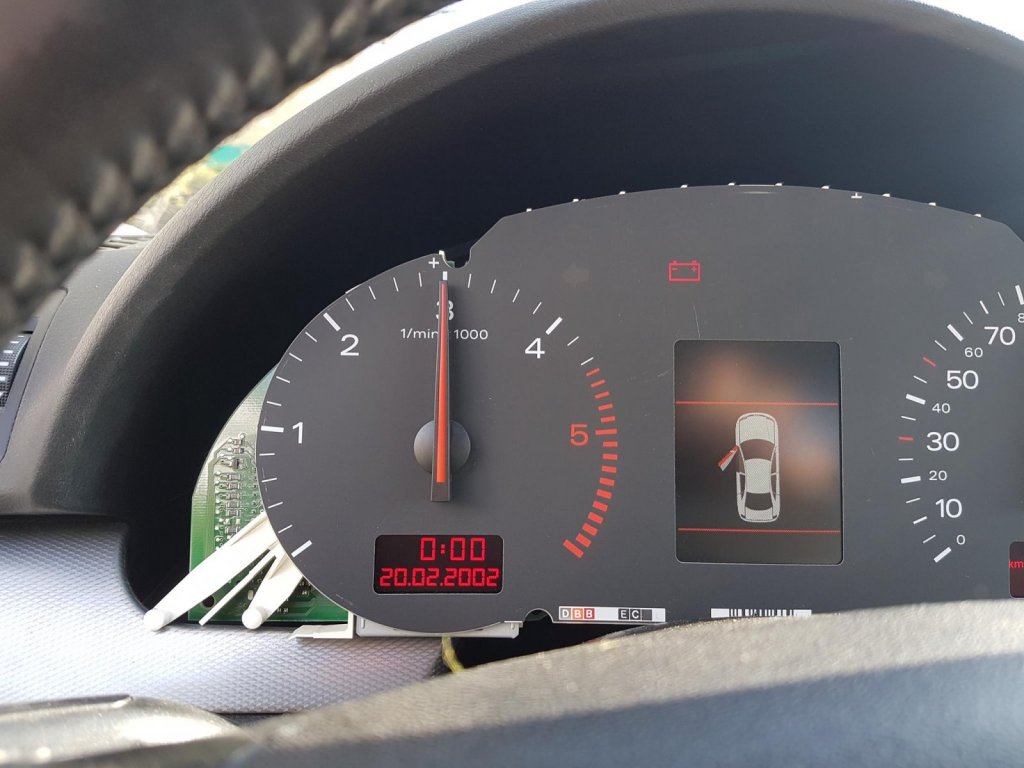

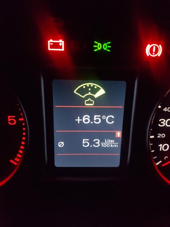

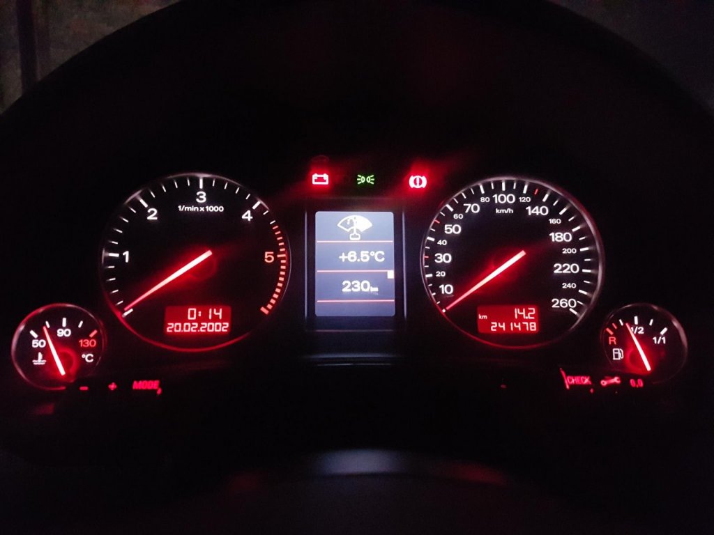

oczywiście oprócz lamp wpadł także licznik kolor 930 J który został przypisany do rocznika 2001 a licznik jest z 2002 roku a więc IMMO działa ale jest haczyk nie działa wskaźnik paliwa widocznie w 2002 roku zastosowany został inny pływak no nic ten problem będzie rozwiązany :D

5,3 L/100 :) bajka jak dla mnie ;p u mnie ponizej 10 L Pb nie schodzi ;p
Wkońcu się udało złozyłem do kupy lampy USA prezentują się zajebiś.cie 7149da8e14cf53969bb9323478223e09.jpgefb96ea833616e04e22467fbeca5f8bf.jpg636513860c2b3bb06016c0ef5d81459e.jpgd8ca91e17513f879105bfaa006cb8567.jpga31dfbdb8bf5030382fab79a1c13ac9e.jpg

Bardzo dobrze wyglądają te lampy. W razie jakbyś zmieniał tube to wezme od ciebie te Q5.

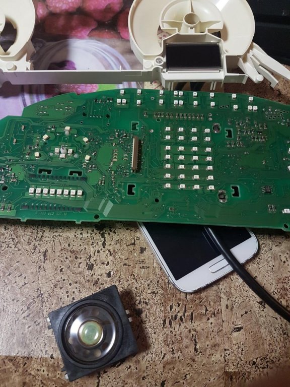

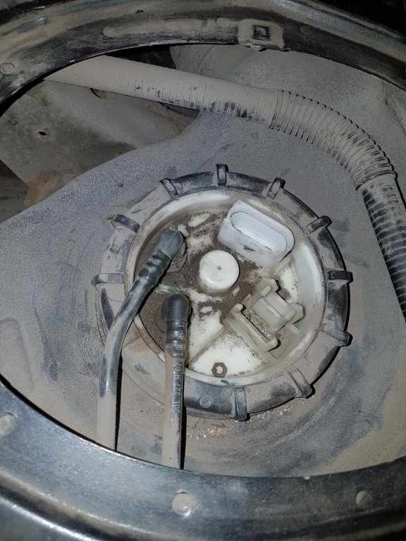

mały update wymiana pływaka w baku jako że auto mam z 2001 roku a licznik z 2002 to inaczej pokazywał stan paliwa dlatego zakupiłem pompę paliwa z 2002 r i zamontowałem u siebie i teraz pokazuje idealnie oraz wymieniłem głośniczek w liczniku bo był zepsuty :

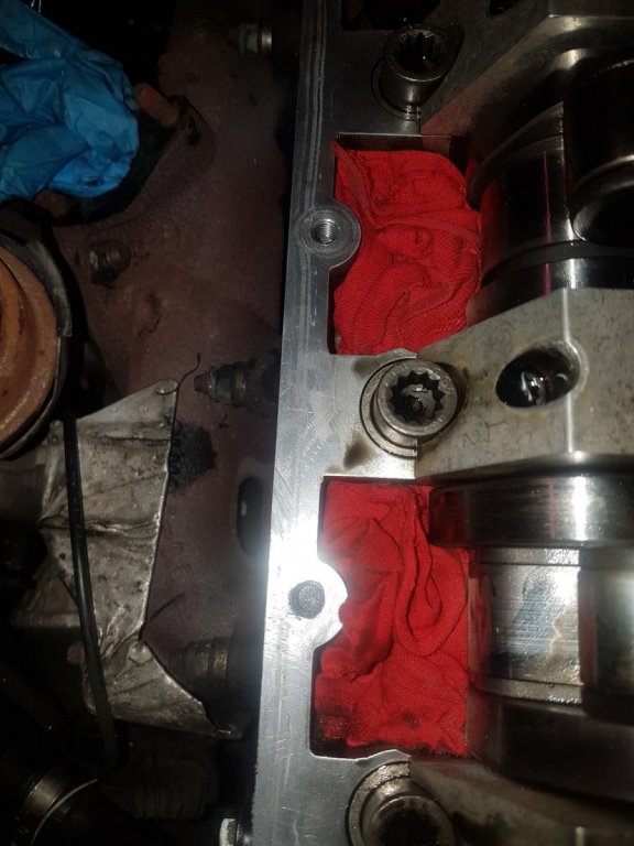

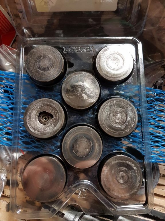

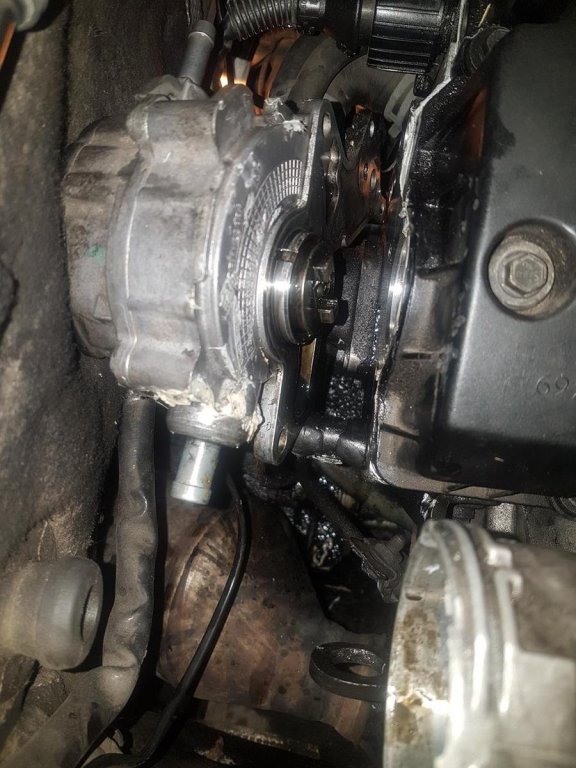

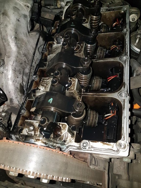

przyszedł czas na poprawienie po mechanikach którzy wymieniali szklanki panewki i wałek rozrządu wyciek oleju ogólnie poszło 8 litrów oleju na 3 tys KM aż znalazłem wyciek z pod pompy vacuum który został zrobiony jako że miałem urwane 3 gwinty w głowicy zostały one zrobione na sprężynkach helicoil. :

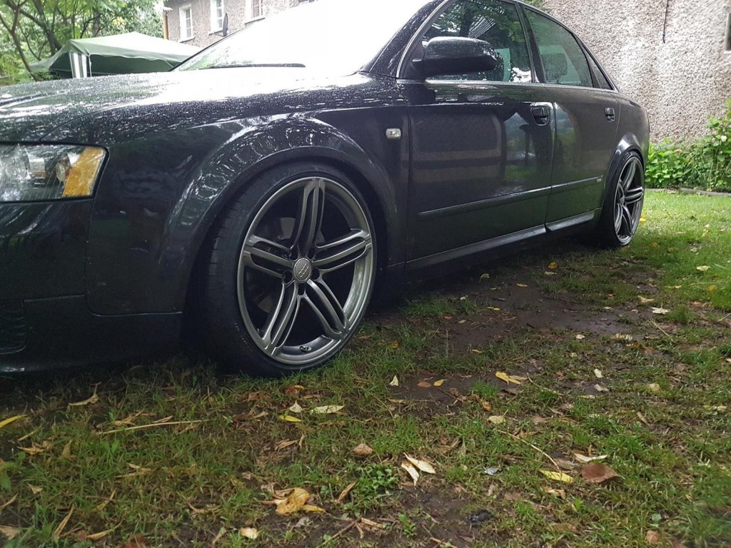

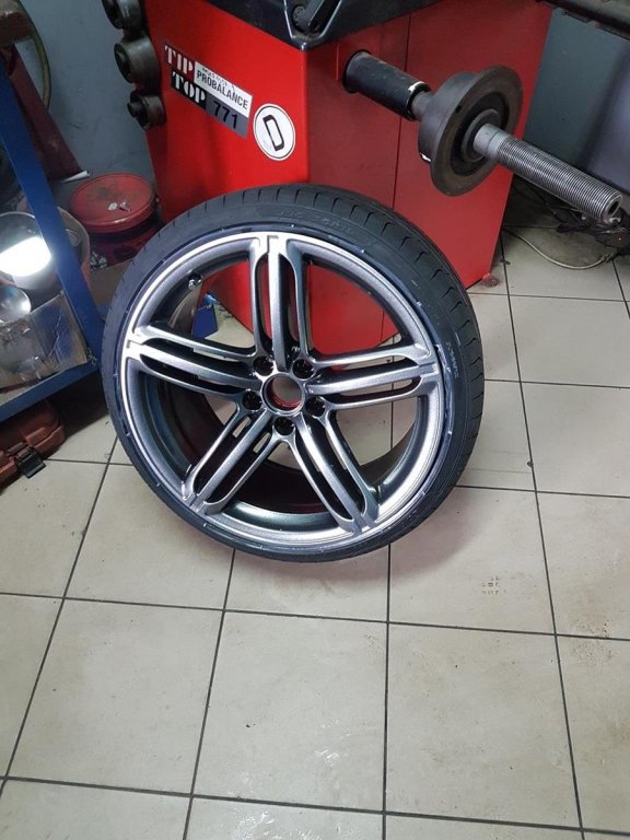

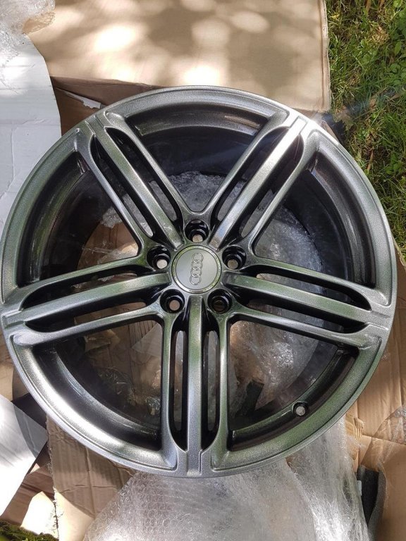

a więc lato przyszedł czas na zmianę kół wpadły koła pompei 19" 9J ET33 w kolorze grafitowym które ładnie się prezentują :
