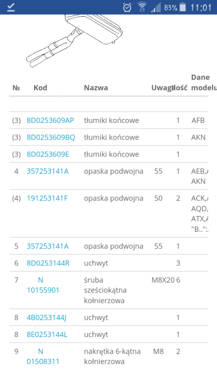

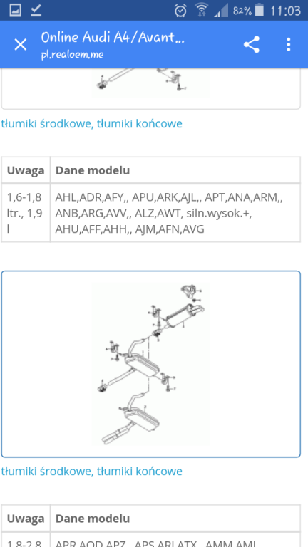

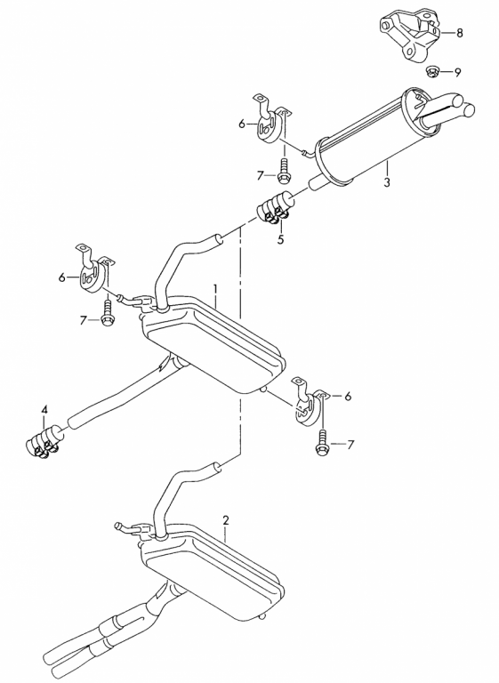

Witam. Mam zamiar tez wymienic te wieszaki tłumika. Nie znam ori nr. Te droższe o których piszesz to jakiej firmy brałeś?
I na niebiesko masz nr części. Ja u siebie musze zmienic nr 6 ze zdiecia.
