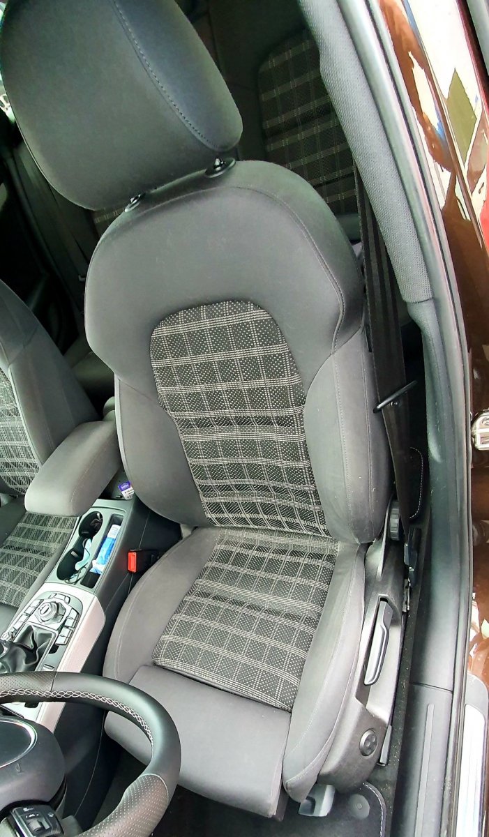

leewang Opublikowano 20 Kwietnia 2017 Opublikowano 20 Kwietnia 2017 Witam Mam fotele sport (jak w załączniku). Grzane i z regulacją lędźwi. Czy wymiana na fotele s-line grzane i z regulacją w Avancie obejdzie się bez jakichś cięć? Po prostu podejdą p&p, nie trzeba nic kodować? Boczków chyba nie opłaca się wymieniać bo niczym się nie różnią od standardowych? Ostatnie pytanie czy dużo jest roboty z wymianą podłokietnika na ten od s-line skórzany? Pozdrawiam

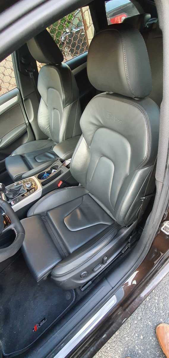

ftomas69 Opublikowano 24 Października 2020 Opublikowano 24 Października 2020 mialem fotele , wersje sport sline materiał w a4 b8 lift, z elektryczna regulacja lędźwi i grzaniem d*p, wymieniłem na sline full skóra z pełną elektryką , od anglika z przed liftu, od razu mówię.że pasują i działają ale jest małe ale , od razu trzeba zmienić bezpiecznik w skrzynce na większy bo ten od starych foteli pada poniewaz jest oryginalnie 10 a.powinien być 20-25 do elektrykow , druga sprawa, angliki mają matę zajetosci fotela ktora obecnie jest w fotelu kierowcy wiec po zamontowaniu mamy palącą się kontrolkę od airbagu , mamy 3 wyjscia , ...przełożyć mate z fotela do fotela, lub kupic używana matę , lub można to załatwiłem u kumatego elektryka który zalozy opornik symulujący matę minusem tego rozwiązania jest to że musiał by przekodować pasy tak żeby nie dzwonily kiedy nie ma.pasazera oraz to ze podczas dzwonu odpalą obie poduszki poniewaz system myśli że fotel pasazer jest caly czas zajęty koszt takiej operacji 100-150zl. tak więc kupujący fotele od anglikow musicie się na to przygotować na 100% , i brać pod uwagę dodatkowy wydatek .
MuminekPog Opublikowano 12 Lutego 2022 Opublikowano 12 Lutego 2022 Witam, zakupiłem fotele jak w załączniku tematu, te ala sporty... Siedzenia są grzane i elektryczne lędźwie. Ja mam zwykle siedziska z granymi d**ami. Powiedzćie mi która kostka jest od lędźwi, I czy wgl one są grzane? 1 foto kostki w moim aucie (Nie zwracać uwagi na opornik, bo to główna wina wymiany foteli) 2 foto kostki z nowych foteli
