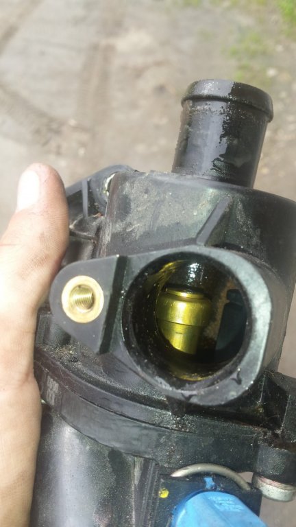

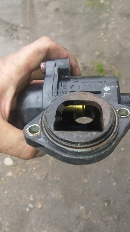

Termostat kupiony oryginał. Demontaż przebiegł łatwo. Gdy zacząłem wszystko składać, okazało się,  że pęknięty jest oring N90365302 a w zakupionym termostacie go nie było więc udałem się do sklepu i też nie mieli więc robota musi poczekać do poniedziałku. Ale co ciekawe, po zdemontowaniu starego termostatu widok w środku trochę mnie zaciekawił. Powinna tam być chyba jeszcze sprężynka prawda?
sprawdz miernikiem , ma wskazywac cos kolo 14-16 ohm .. jak wskaze wiecej to uwalony
Nie chcę go sprawdzać. Wymieniłem go już na nowy tylko interesuje mnie czemu nie ma w środku sprężyny tylko taki złoty bolec?
