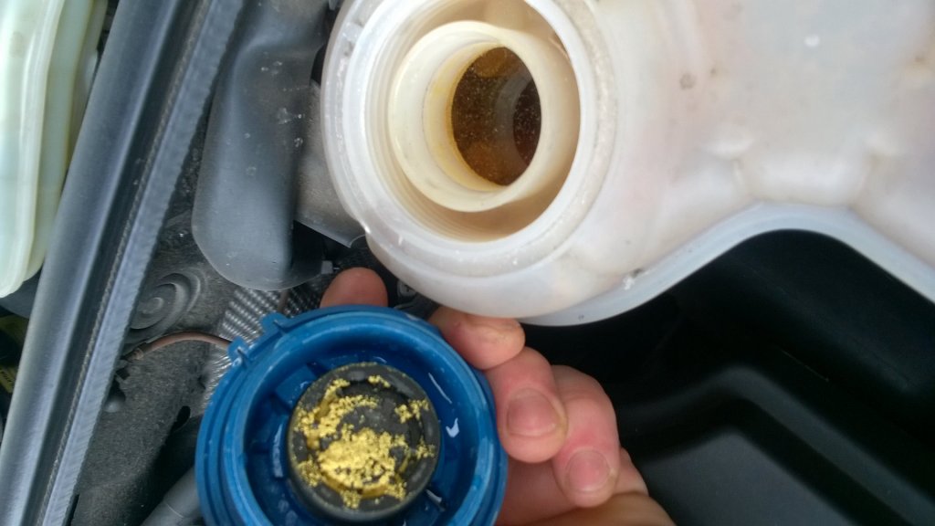

żółty osad w zbiorniczku wyrównawczym
Witam
Proszę o podpowiedź
Zauważyłem wczoraj żólty osad w zbiorniczku - nie jest to raczej olej
wężę nie są twarde, nie ubyło płynu
Co to może być , co może być przyczyną
Naprawdę nikt sie nie wypowie
z tego co się dowiedziałem to albo wytrącanie glikolu albo jakiegoś innego syfu
Fakt - 2,5 roku temu czyściłem nagrzewnice ale od tamtej pory w zbiorniczku było czysto
Fakt - 2 razy wymieniałem chłodnicę recyrkulacji spalin i może błąd ale płyn był zawsze dolewany a nie wymieniony.
Pytanie tylko czy wymiana płynu chłodniczego załatwi sprawę czy ten syf z czegoś powstaje - chłodniczka oleju czy coś innego

Witam i wiesz co było przyczyną ?? Mam identyczny objaw i ni wiem co zrobić?? Pozdrawiam
Na ogół stary płyn jest tego przyczyną . Jak ktoś doleje wody to też może się tego spodziewać.  Wyczyść układ chłodzenia i zalej nowym płynem.
Proponujesz zlać stary przepłukać wodą zalać wodą destylowaną i potem nowy płyn ??
Zwykłą wodą nie , destylowaną tak.
A odnośnie osadu w zbiorniku to najlepiej zdemontować zbiorniczek , wsypać do środka szklankę piasku i zalać do połowy wodą. Potem potrząsasz jak mara kasami przez kilka minut. Piasek usunie osad. O płukaniau już wiesz.✌

Ten osad na korku wygląda jak pasta BHP :decayed:

Cześć, jakiś czas temu zauważyłem dokładnie taki sam żółty osad na korku zbiorniczka, tak jak przedstawił autor tematu. Płyn zrobił sie ciemny, taki brudny jakby.
Mógłby ktoś napisać czym to się skończyło? Czy wystarczyło płukanie ukłądu i wymiana płynu czy też przyczyna była poważniejsza/bardziej kosztowna?
W moim przypadku mam to w Passacie 1,8T AWT 2003 rok, 330 000 km przebiegu. Ostatnio płyn wymieniany 2-3 lata temu, nie robiłem tego sam, nie wiem co wlano.
przepłukałem wlałem nowy płyn i spokój
4 godziny temu, RomanS napisał:
1. ...jakiś czas temu zauważyłem dokładnie taki sam żółty osad na korku zbiorniczka, tak jak przedstawił autor tematu. Płyn zrobił sie ciemny, taki brudny jakby.
 2. Ostatnio płyn wymieniany 2-3 lata temu, nie robiłem tego sam, nie wiem co wlano.
1. prawdopodobnie płyn nie do tego układu chłodzenia, albo nie działają inhibitory korozji.
2. teraz płukanie układu, właściwy płyn do układu chłodzenia i radzę poszukać rzetelnego mechanika lub zrobić to samemu.
