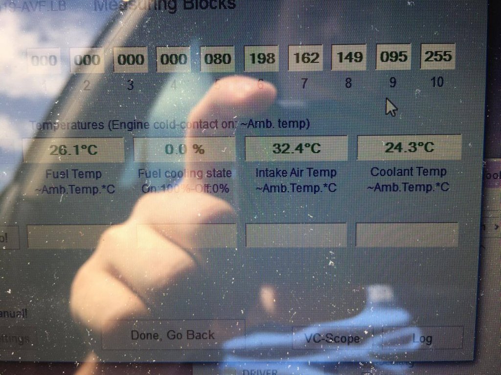

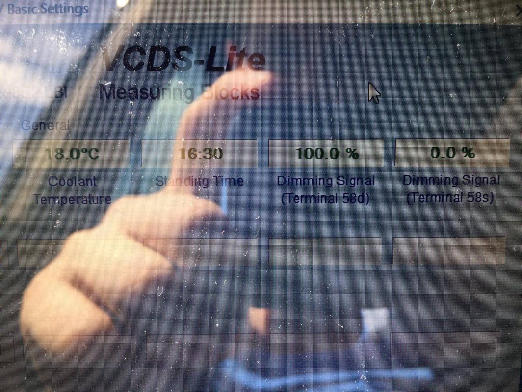

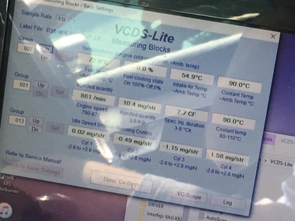

Walczę z drganiami na jałowym i wahaniem się dawki paliwa od około 4mg do 6mg, na max włączonej klimie od 10mg do 12mg. Szukam teraz w czujnikach i podpowiedzcie czy czujnik temperatury mam sprawny (nie za duże rozbieżności?) może przez niego tak wariuje dawka paliwa (pompki regenerowane w boschu i zanim pójdę z reklamacją chcę wykluczyć kilka rzeczy). Pierwsze 2 zdjęcia są po nocy na zgaszonym silniku ostatnie na włączonym silniku i klimie na maxa i rozgrzanym do 90 stopni.
Trochę za duża rozbieżność te 6 stopni między zegarami a ECU... Wymień czujnik, ale kup w ASO.
Co do skaczącej dawki itd to raczej winne będą te spore korekcje na 4 cylindrze...
