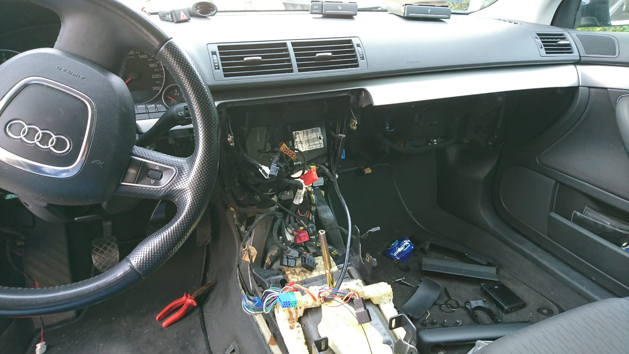

Dzisiaj dzień wolny i wielkie przygotowania do montażu większego radia :)
Android czy RNS-E ?
Oczywiście jest jeszcze mała pustka bo brak radia no ale trzeba poczekać ?

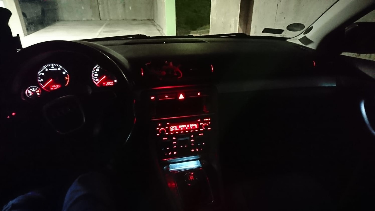

Poprawiłem podświetlenie popielniczki wymieniając diodę z czerwonej na białą,
wygląda o niebo lepiej choć na zdjęciu jest mocno przesadzone a w rzeczywistości ta biel wygląda na delikatniejszą.

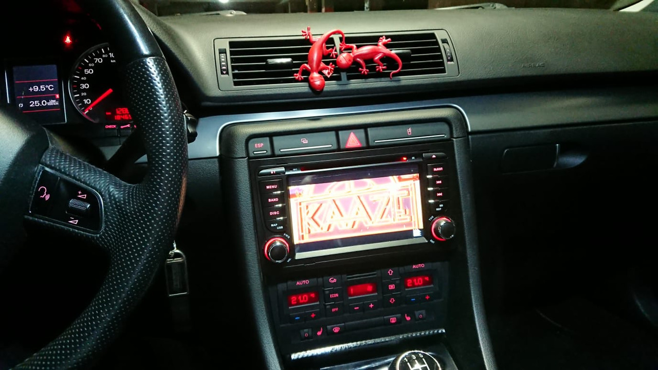

Powiem szczerze, że na radiu trochę się rozczarowałem. :facepalm: Nie powiem, kierownica z radiem współpracuje świetnie. Ale po prawie roku nie uporałem się z niegrającym tyłem. I tak...miałem już kilka modułów ale żaden mnie usatysfakcjonował.  I na chwilę obecną coś tam te głośniczki grają ale to nie jest tak jak być powinno:cry:. Internet też swoje robi, mega ciesze się z apek jak i map google. Myślałem że z netem z pakietu będzie gorzej ale jest git. 10GB starcza spokojnie.

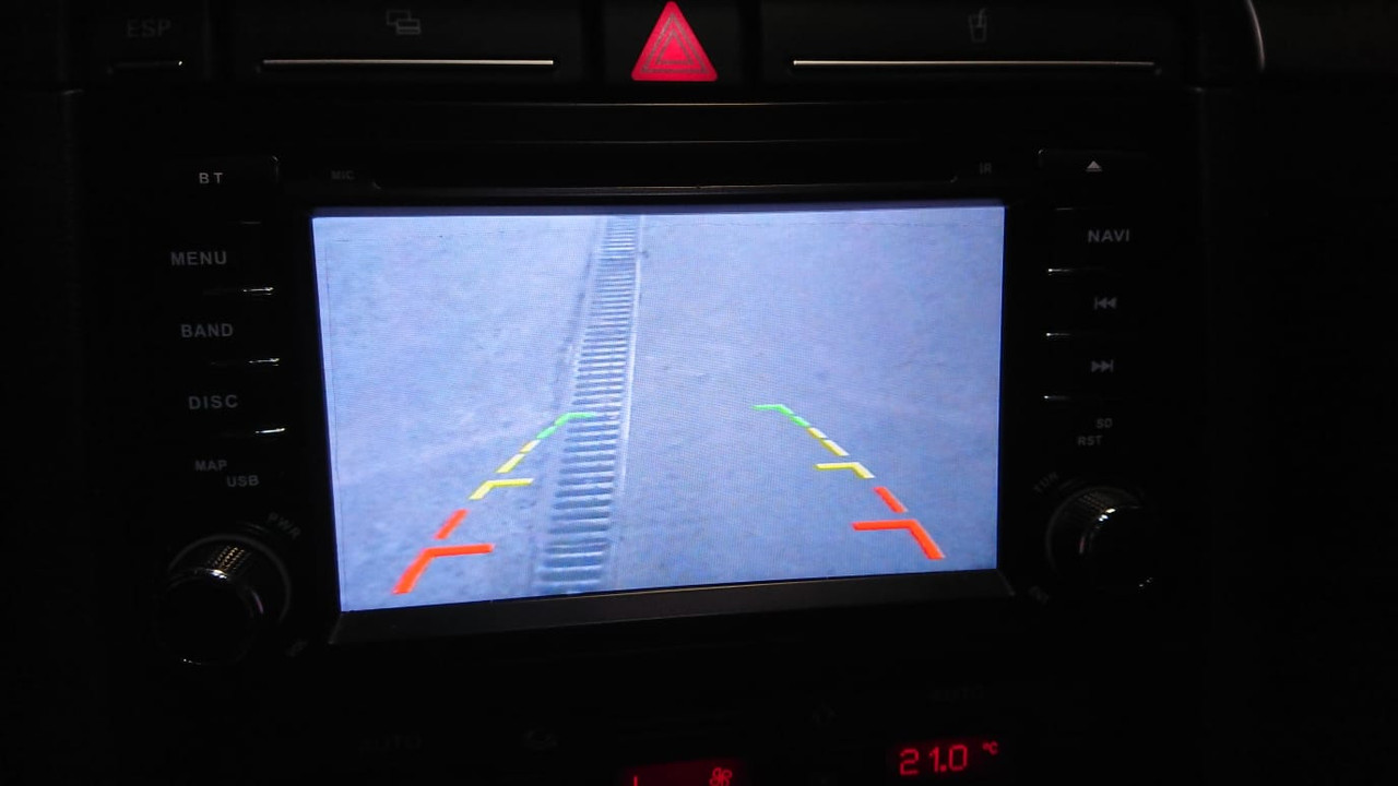

Domówiłem również kamerkę z którą również więcej problemów niż pożytku.:wallbash::wallbash: Nie jest to jakieś nie wiadomo co ale jakim cudem po jej zamontowaniu do blendy tablicy rejestracyjnej widzę ziemię. Gdy kamerka zauważa np. moje nogi to stoję w odległości jakieś 0,5-1m
Ale to jeszcze nic. Podłączyłem i mimo wszystko jest obraz. Ale gdy już uruchomiłem silnik wbijam wsteczny i wiecie co widzę??.. czarny ekran. No kurcze czy ktoś kiedyś coś takiego widział.

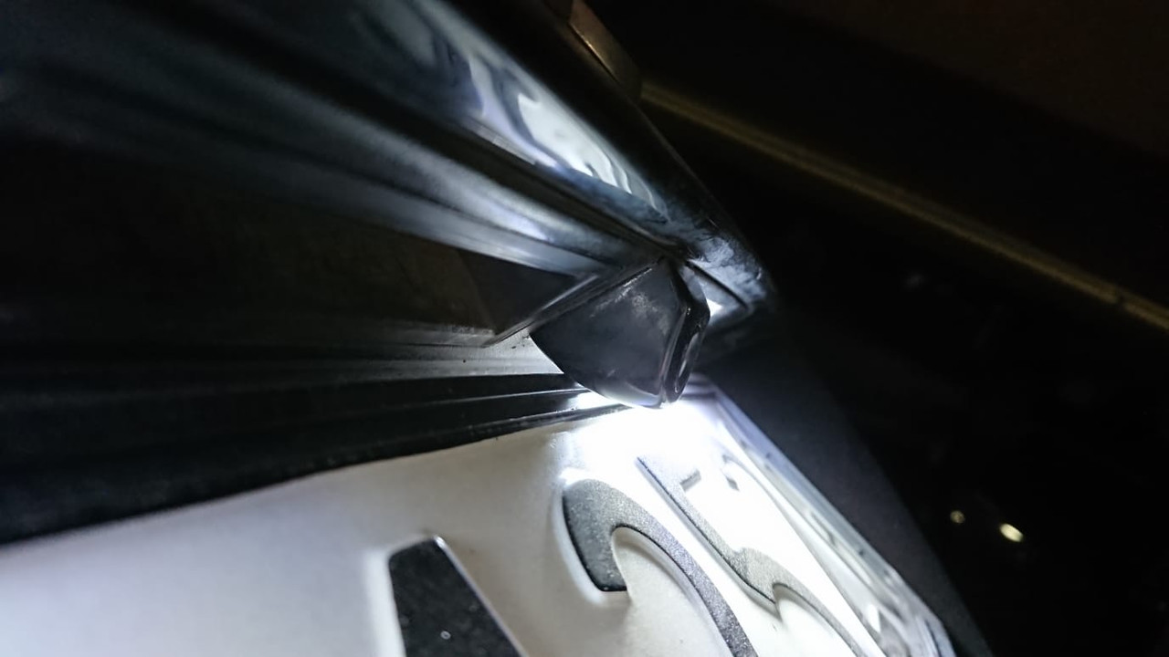

Kamerkę zamontowałem w ten sposób:
Wszystko powinno być ok.
Co do podłączenia wszystko standardowo. Kamerkę wzbudza światło wsteczne. Tak samo jak i czujniki, z tej samej lampy. Z tym, że z czujnikami nie mam problemu.

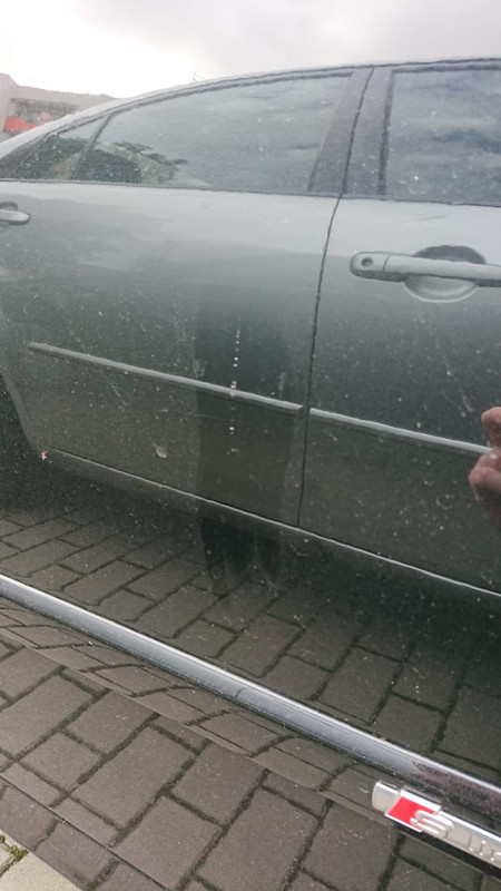

Zbliża mi się również kolejna wymiana oleju oraz na horyzoncie jest już ruda koleżanka, która przykleiła się do rantu tylnych prawych drzwi. Na moje nieszczęście dostałem również drzwiami od koleżanki z pracy. Niestety z drugiej strony. I w ten sposób dwoje drzwi do malowania :facepalm:

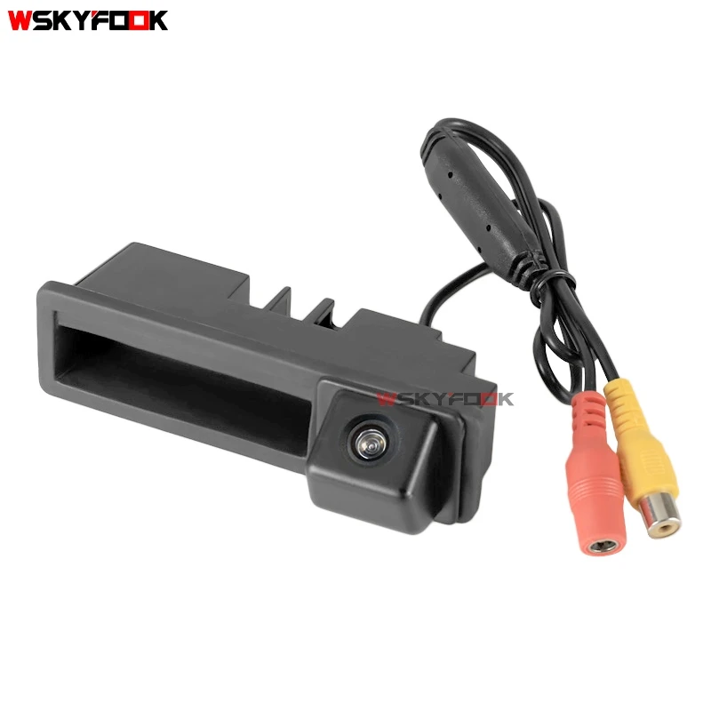

4 minuty temu, MarcinL napisał:
Właśnie się do takiej przymierzam. Ale cholernie boli mnie dziura w blendzie tablicy :glupek2:
Nie bardzo chce mi się ją wymieniać sporo roboty przy niej a do tanich też nie należy.
A gdyby tak polecieć z silikonem :naughty:
Czy po włączeniu silnika obraz z kamerki zaczyna skakać aż zniknie całkowicie? Czy od razu jest czarny?
U mnie skakał aż zanikał całkowicie to zastosowałem w zasilanie kamerki filtr taki jak od CB radia gdy CB ściąga zakłócenia z instalacji. Problem rozwiązany :)

Ja do siebie też założyłem dedykowaną w klamkę z dynamicznym liniami skrętnymi. Tak to u nie hula:

No właśnie to jest mega zabawne. Obraz robi się odrazu czarny ale mam wrażenie że im bliżej jestem jakieś przeszkody tym obraz zaczyna bardziej skakać. A obraz już nawet się zawiesza gdy przeszkoda jest mega blisko 15cm. Da się to zauważyć na czujnikach parkowania.
