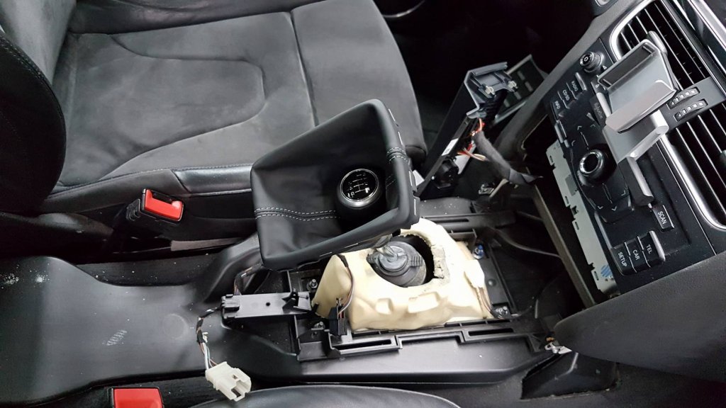

Na wekend wymienialem dekory u siebie :) i nie było aż tak strasznie. Wymiana dekoru tunelu zajeła mi jakąś godzinę, a robiłem to pierwszy raz :) nie da się go  odkręcić z zamontowanym tunelem - za mało miejsca na jakikolwiek śrubokręt czy klucz .
Kilka wskazówek: nie trzeba demontować mieszka biegów wystarczy obrócić i przejdzie przez otwór w panelu, panel z przyciskami należy energicznie szarpnąć w góręi wyskoczy z zatrzasków
Nie wiem jak u was ale u mnie czasem skrzypiał ten tunel środkowy, rozwiązaniem przy okazji demontowania go jest podkleić łączenie kubkami a tunelem taką taśmą materiałową do owijania elektryki (skręcane na kilka śróbek torx)

PS wyjąłem ten z tunelu bez ściągania tunelu :) Wystarcza małe dłonie, bit torx do wkrętarki i malutki kluczyk oczkowy, 6 śrubek dostępnych bez problemu, tylko trzeba właśnie od dołu je kręcić :) a te dwie przy nogach kierowcy/pasażera to wystarczy tunel odchylic najlepiej w dwie osoby, jedna delikatnie go odchyla, druga wsuwa dłoń z bitem i kluczykiem i kręci, wystarczy lekko zruszyc śrubę i potem palcami idzie :)

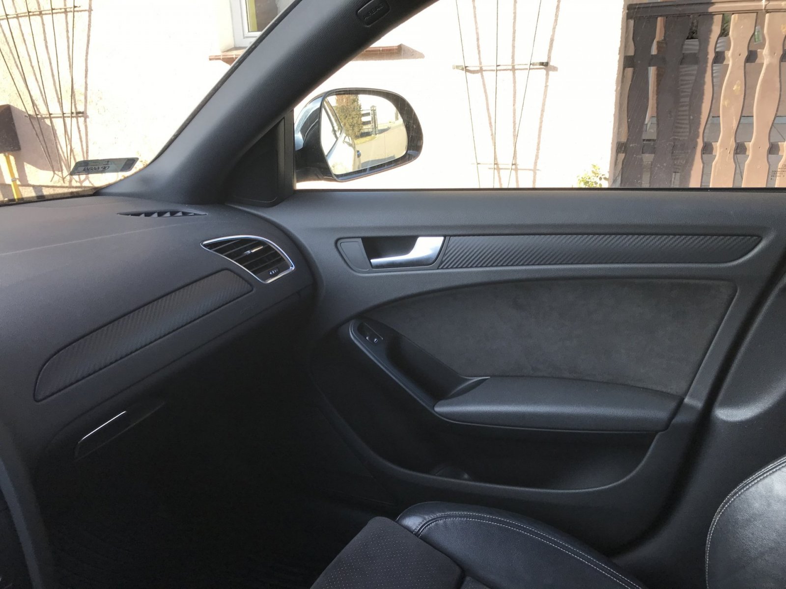

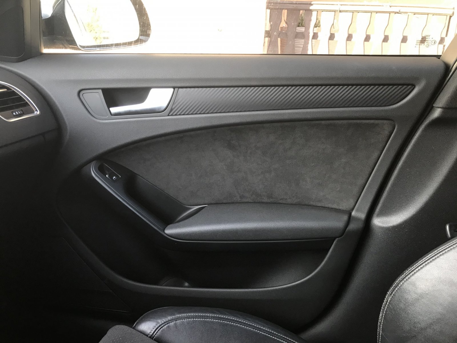

Odświeżam temat, dzisiaj przyszla do mnie folia a’la carbon i okleiłem sobie dekory na drzwiach i nad schowkiem.
Efekt calkiem fajny i nie jest to jakos mega trudne w demontażu.
Zostal mi jeszcze do oklejenia dekor na tunelu ale do tego wole miec mechanika przy sobie zeby pomógł to rozłożyć.
