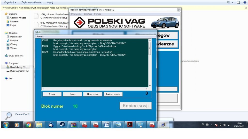

1.8t ANB lambda ? kody błędów
Wczoraj sczytałem kody błędów wyszły mi takie pytanie (screen), czy waszym zdaniem to kres sondy ?
ktoś coś pomoże w temacie?
Czy kompletnie nic ?
Dodam że zaczął palić jak smok- tzn koło 14-15 w mieście bez żadnego ciśnięcia tylko delikatnie ...

Bledy dotycza sondy za katem, wiec teoretycznie nie powinny miec wplywu na spalanie, ale najlepiej zrobic doagnostyke czyli logi statyczne i dynamiczne.

to się domyśliłem dlatego też pytam co ewentualnie może być przyczyną, jeśli nie lambda tak jak kolega niżej pisze.
świece 5kkm wymienone, turbo ciągnie, dv również wymienione.
Ps. w jaki sposób zrobić logi mając ten kabel ?
Jakiego programu użyć ?
Z góry dziękuję za wyrozumiałość, jestem jeszcze trochę laikiem :)

Wystarczy użyć wyszukiwarki. Wszytko jest na forum ładnie opisane w dziale diagnostyka vag.
