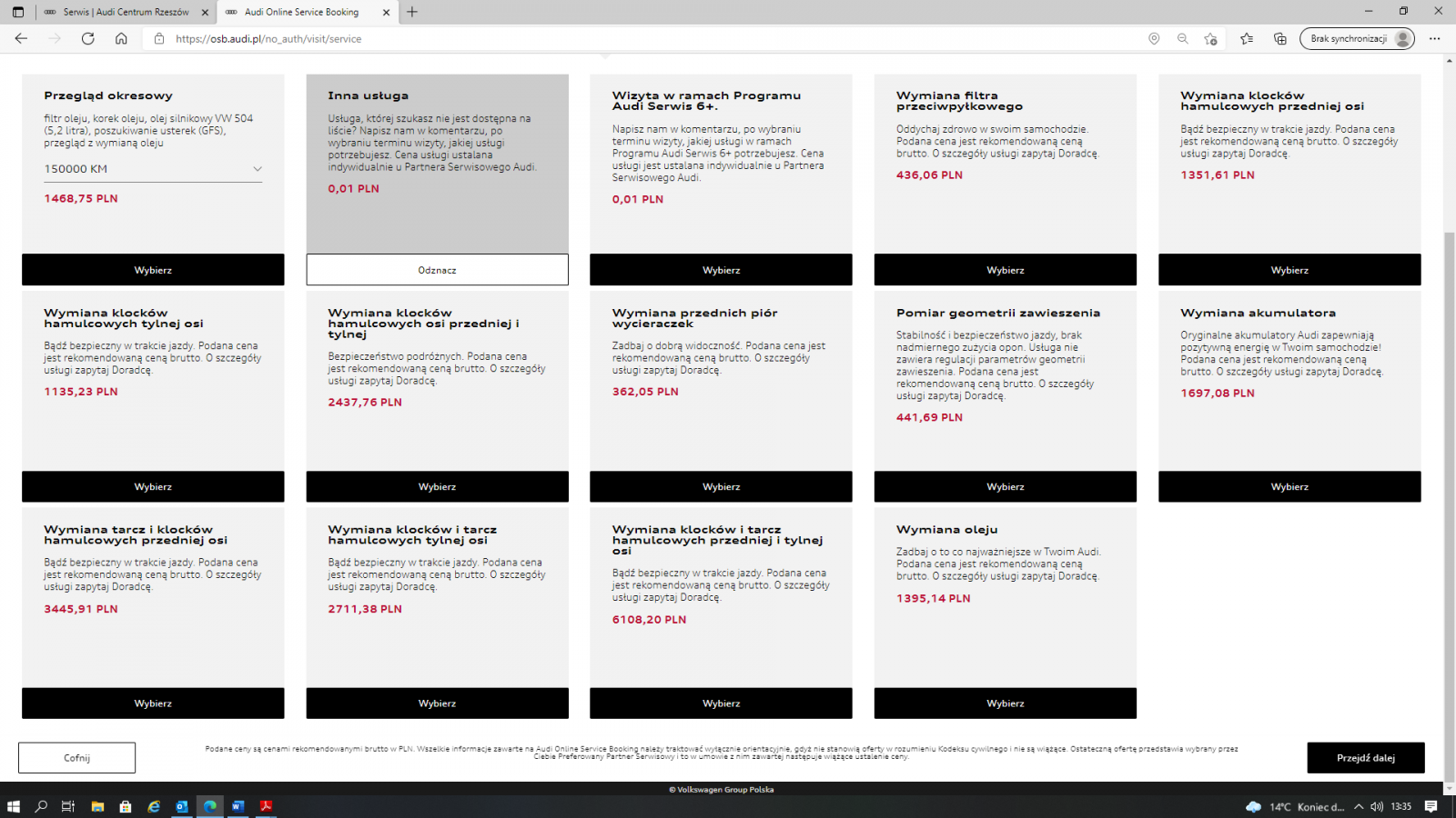

Taka ciekawostka ze strony Audi USA. U nas na razie nie wyświetlają tych komunikatów.
Natrafiłem na stronę serwisu ASO i to co poniżej, to chyba lekka przesada nawet dla premium. 3-4 razy więcej niż płacę w VAG Ś..... u chłopaków.
Edytowane przez vvalery
No chore ceny ale to normalka. Wujek ostatnio za nowe tarcze i klocki na tył do SQ5  zapłacił 780€
Grubo ? Ja za klocki przód i tył TRW oraz pełny przegląd z wymianą oleju i wszystkich filtrów oraz przeglądem zapłaciłem 1450 zł w marcu br.?

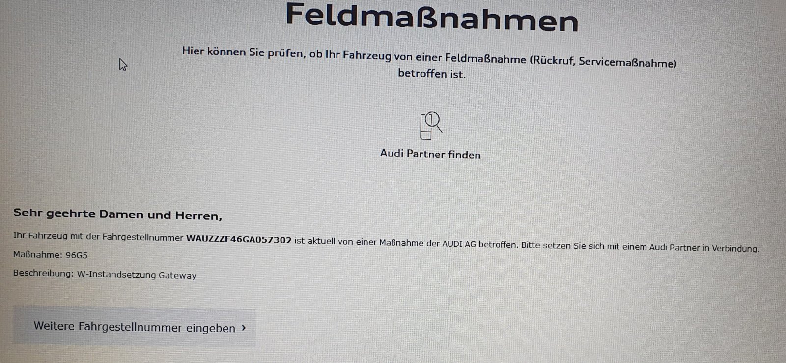

Panowie, byłem dzisiaj w ASO umówić się na wymianę pompy wody, a kobitka mówi mi, że jeszcze jest akcja serwisowa wymiany sterownika i zostanie on wymieniony przy okazji pompy. Mam pytanie co to jest za akcja. W tamtym roku nikt o niej nie wspominał, ani dwa lata temu jak byłem z autem w ASO. To coś świeżego?
z góry dzięki za info.
Którego sterownika? Masz nr akcji?
Nic mi nie powiedziała, a ja byłem tak podekscytowany wymianą tej pompy na gwarancji, bo za miesiąc mija, że z tego wszystkiego zapomniałem gościa na końcu zapytać. Może to co kiedyś Muskel pisałeś: 96G2
Bo jak sterowanie silnika ze względu na ekologiczny bełkot to im podziękuję. Ale nigdzie takiej akcji dla mojego silnika nie znalazłem.
7 minut temu, Muskel1 napisał:
Wpisz na tej stronie swój VIN czy coś pokaże
Wpiałem mój Vin i coś takiego Diese Fahrgestellnummer ist ungültig. Bitte beachten Sie, dass diese 17-stellig sein muss und keine Sonderzeichen sowie Zeichen I, Q, O, i, q oder o enthalten darf.
VIN mam WAUZZZF46GA057302
Mogłbyś Muskel zobaczyć bo ja zniemieckiego noga. Dziękuję.
Podałeś błędnie VIN dlatego. W każdym razie jest akcja serwisowa 96G5- pisze, że naprawa sterownika Gateway
Jak masz vcds  to zrób sobie przed wymianą i po wymianie autoscan. Zobaczysz czy sterownik wymienili czy tylko flash zrobili.
Dziękuję Muskel1. Jesteś nieoceniony. Nie mam vcds niestety. Ciekawe z tym VIN, bo podawałem taki jak wyżej i napisali że nie prawidłowy. Dziwne.
Siema!
Również skorzystałem z tej strony..po moim nr VIN wyskoczyły 2 sprawy:
-aktualizacja oprogramowania jednostki sterującej silnika (24DY)
-kamera przednia- naprawa (90K9)
Moje auto nie jest już na gwarancji. Będzie bezahlen?:decayed:
20 minut temu, nerwos napisał:
Siema!
Moje też, a te akcje są bezpłatne. ?
p.s. Działa ten vin. Wpisywałem odwrotnie kod na górze vin na dole. ???
24DY dotyczy aktualizacji sterownika silnika najczęściej z kodem CSWB chociaż niektóre CRTC też obejmuje. Oficjalnie ze strony Audi znaczy, update ma zlikwiwować nierówną pracę silnika. Są jednak przypuszczenia, że chodzi o zamazanie śladów manipulacji układu oczyszczania spalin związanego z aferą Diesel Gate. Jest dobrowolną akcją i nie nadzorowaną przez KBA. Możesz odmówić ale musisz podpisać dokument, że nie wyrażasz zgody. Akcja bezpłatna.
90K9 dotyczy kamery na szybie. Przeprowadzają parametryzacje kamery i dopasowują parametry grzałki kamery (dopasowują zakres temperatur grzałki). Powinna być także bezpłatna.
