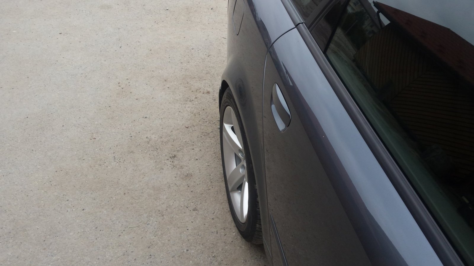

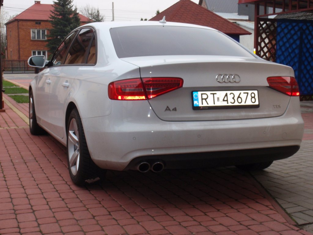

Felgi z A5 -> ET28 7,5J 17 cali - jeździ ktoś w B8?
Panowie jeździ ktoś B8 z felgami 17 z A5 ET28 7,5J? Chodzi o te z foto.
Pasują bez żadnego wystawania poza błotnik?
na standardowej oponie - 225/50/17 zapewne żadnych problemów nie ma ale ja mam 245/45/17. Jak tu może wyglądać sytuacja?
Ja miałem takie z takimi oponami. Nic nie wystaje
Nic a nic
Gibons masz msze zdjęcie jak to wyglądało?
  • 6 miesięcy temu...
Potwierdzam mam takie u siebie leżą ok
Też takie mam i jest ok
Rozmiar opony 245 na 7.5 jest za duży. Miałem kiedyś 235 na tych felgach i balon był już lekko za szeroki optymalny rozmiar dla tej felgi to 225.

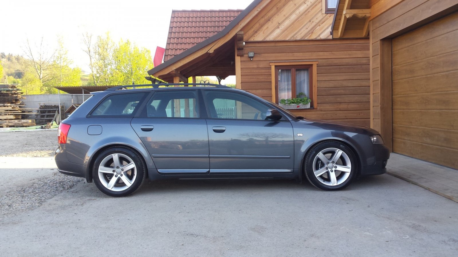

A jak te felgi 'leżą' na a4 b6 ? Ma ktoś foty /najlepiej wzdłuż auta/  , wystaje czy na styk pasuje ?  ?

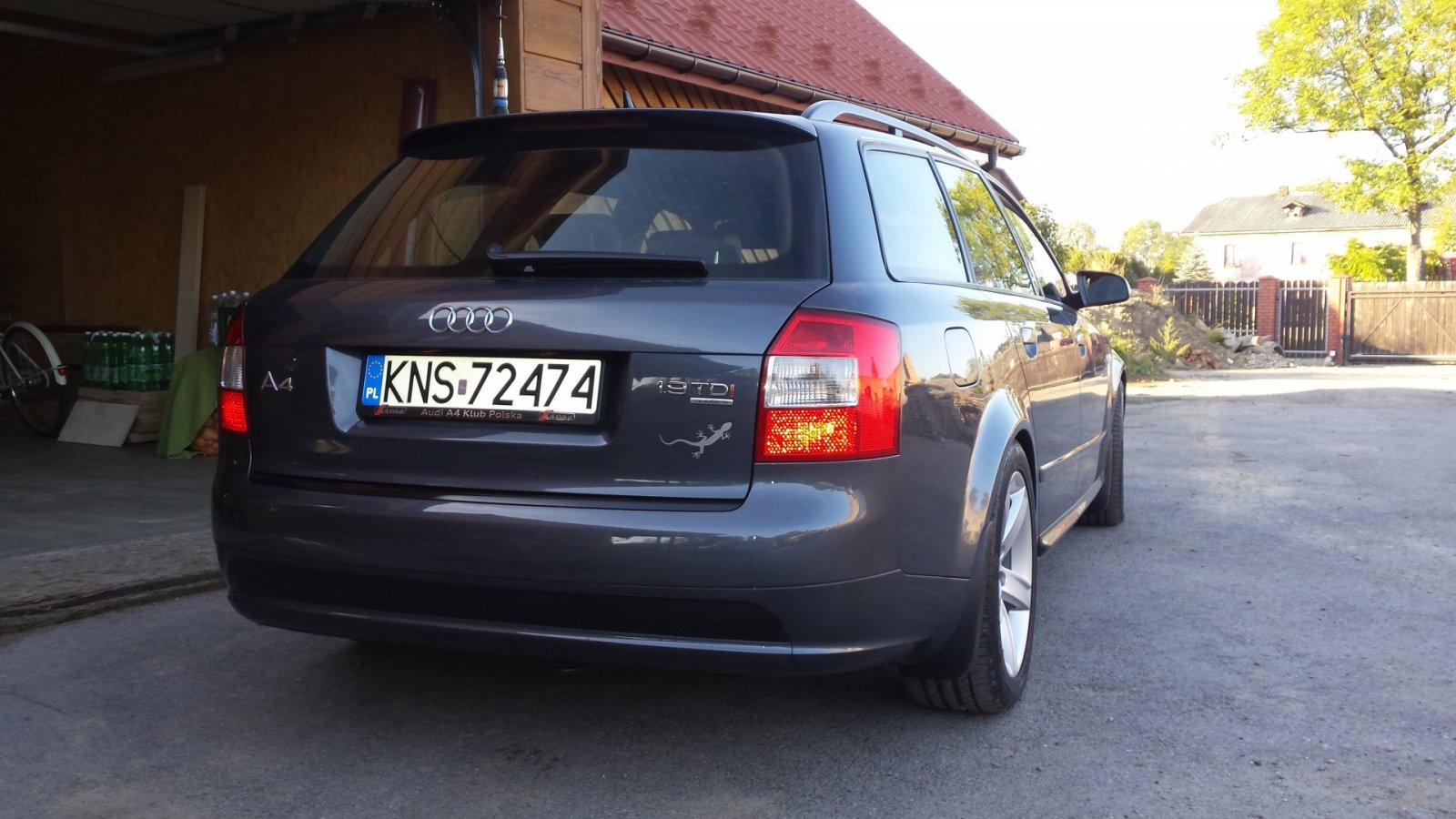

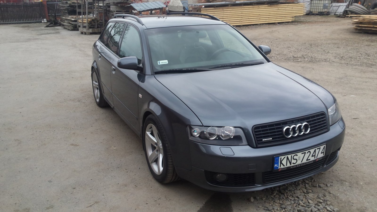

Jest super ale opona przy 1be 225/45
Kozacko to wygląda w b6!  Rozumiem, że takie fele podejdą również do b7 bez żadnego problemu? Ponieważ rozważam zakup takich " Otwor 66.6xEt28x7.5J   na oponach "225/45 R17  "

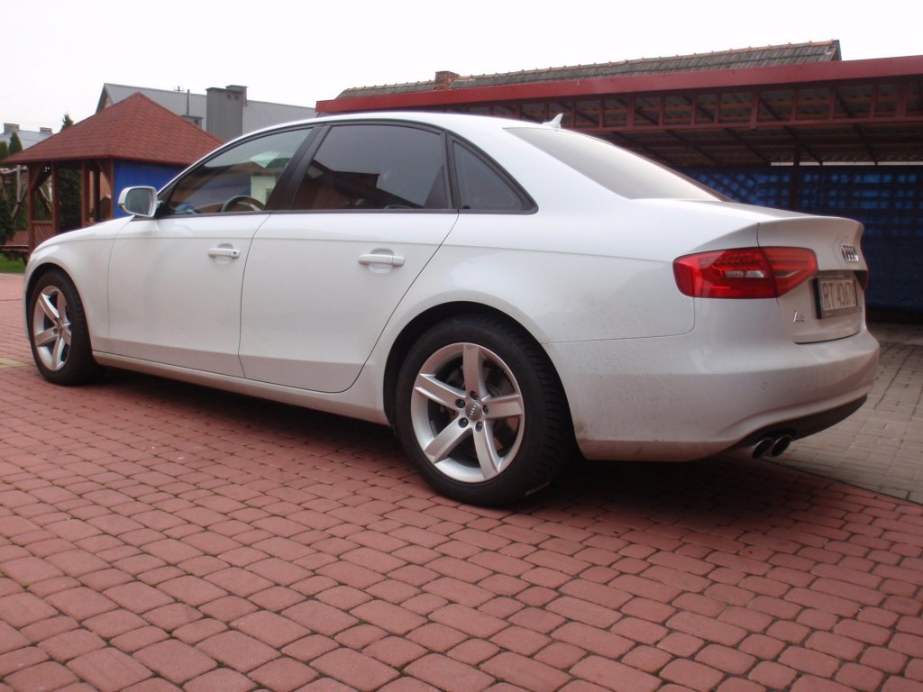

Spoko rozumiem.  Dziękuję kolego :) A masz zdjęcia jak wyglądają te fele u Twojego kolegi w sedanie? i z jaką oponą
No i jeszcze jedno pytanie @lysy-wr400  to Twoja b6 z tymi alusami co wstawiłeś wyżej?  Jeśli tak to ile zapłaciłeś  za te alu, jeżeli to nie tajemnica ;)
Edytowane przez michall51
Niestety zdjęcia nie mam . Ale jeśli wnet założy letnie to zrobię i podrzuce .
