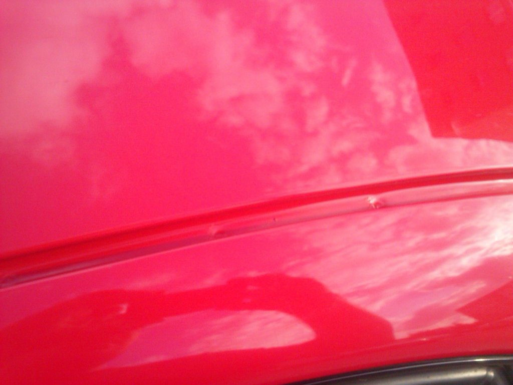

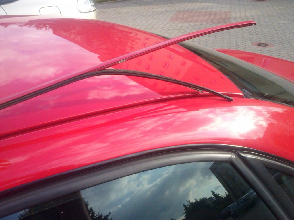

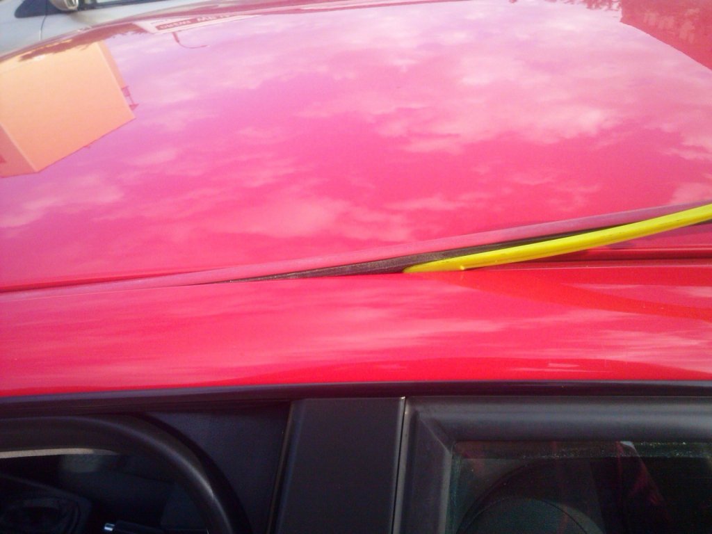

Arek8888 Opublikowano 3 Sierpnia 2017 Opublikowano 3 Sierpnia 2017 Witam. Po raz kolejny mierzę się z problemem odstającej listwy dachowej jak na zdjęciu. Wcześniej kolega z forum radził ją podgiąć, ale moje próby nic nie dały. Klejenie też nie pomaga. Czy ktoś zna sposób w jaki sobie z tym poradzić? Już wolałbym chyba całkowicie wyjąć tą listwę, niż jeździć z taką sterczącą kitą.
wyzyk83 Opublikowano 3 Sierpnia 2017 Opublikowano 3 Sierpnia 2017 (edytowane) wyjmij ją całą i sprawdź czy ta uszczelka gumowa jest cała bo to ona trzyma tą listwę w rynience tylko podważaj plastikową łyżką i nie pognij tej listwy bo będą potem dołki w niej delikatnie możesz ją dogiąć Edytowane 3 Sierpnia 2017 przez wyzyk83
Arek8888 Opublikowano 3 Sierpnia 2017 Autor Opublikowano 3 Sierpnia 2017 30 minut temu, wyzyk83 napisał: wyjmij ją całą i sprawdź czy ta uszczelka gumowa jest cała bo to ona trzyma tą listwę w rynience tylko podważaj plastikową łyżką i nie pognij tej listwy bo będą potem dołki w niej delikatnie możesz ją dogiąć Dzięki za odpowiedź. W miejscu gdzie odstaje listwa uszczelki prawie nie ma bo pokruszyła się ze starości. Czyli rozumiem, że muszę zacząć od nowej uszczelki. Orientujesz się może czy można jeszcze kupić ją w ASO?
wyzyk83 Opublikowano 3 Sierpnia 2017 Opublikowano 3 Sierpnia 2017 pewnie dostaniesz tylko nie wiem jaki koszt idzie kupić listwe z całą uszczelką uzywana
Arek8888 Opublikowano 3 Sierpnia 2017 Autor Opublikowano 3 Sierpnia 2017 W takim razie najpierw zorientuję się w ASO, i jeśli cena nie będzie z kosmosu to kupię, bo używana też może być sparciała tak jak moja. Rozumiem, że w dalszej kolejności wystarczy zwyczajnie założyć nową uszczelkę na listwę i wcisnąć w rynienkę i powinno siedzieć Właśnie tej informacji co ją trzyma mi brakowało, dzięki
wyzyk83 Opublikowano 3 Sierpnia 2017 Opublikowano 3 Sierpnia 2017 tak listwę mocujesz w uszczelce a potem razem wciskasz w rynienkę
Arek8888 Opublikowano 4 Sierpnia 2017 Autor Opublikowano 4 Sierpnia 2017 Dzięki za wyjaśnienie dzwoniłem do ASO i dostałem informację, że od roku nie są dostępne, więc szukam używanej. Mam nadzieję, że na forum znajdę.
Arek8888 Opublikowano 4 Sierpnia 2017 Autor Opublikowano 4 Sierpnia 2017 Mam pytanie, czy listwa dachowa z polifta będzie pasowała do przedlifta?
wyzyk83 Opublikowano 4 Sierpnia 2017 Opublikowano 4 Sierpnia 2017 (edytowane) zmierz szerokość listwy powinno być to samo oczywiście seadan ma inną niż avant Edytowane 4 Sierpnia 2017 przez wyzyk83

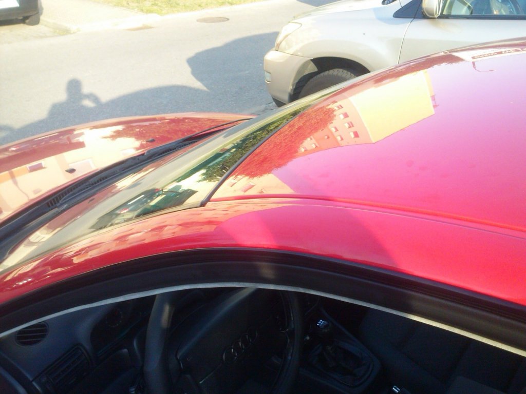

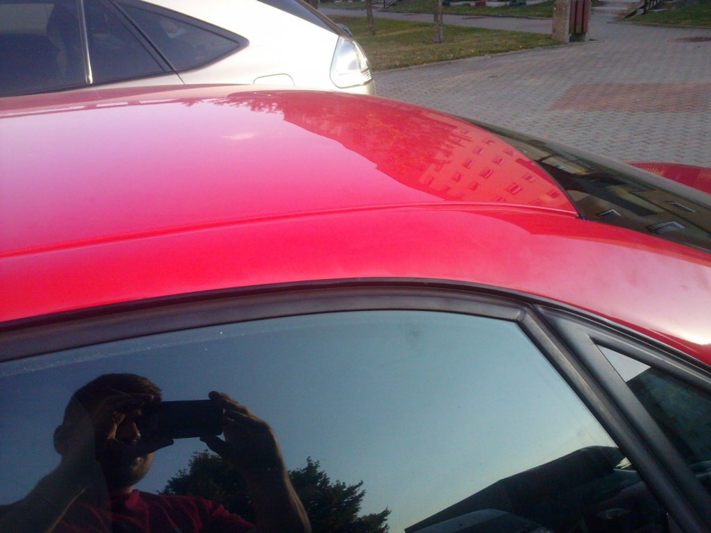

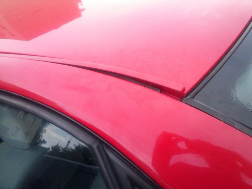

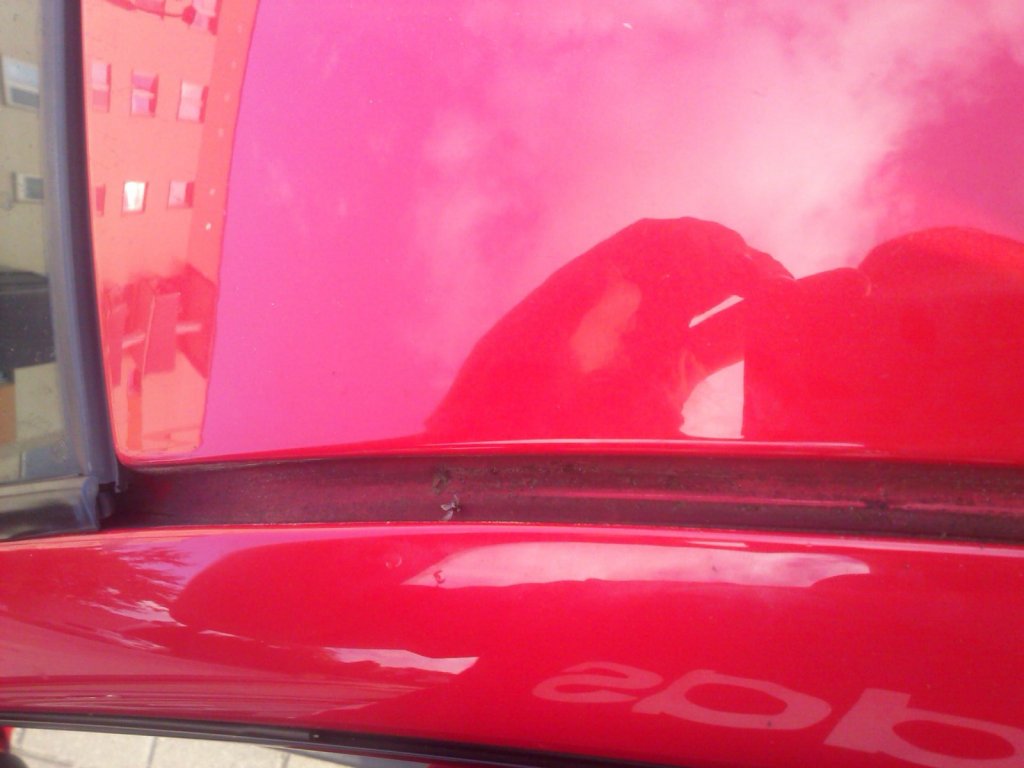

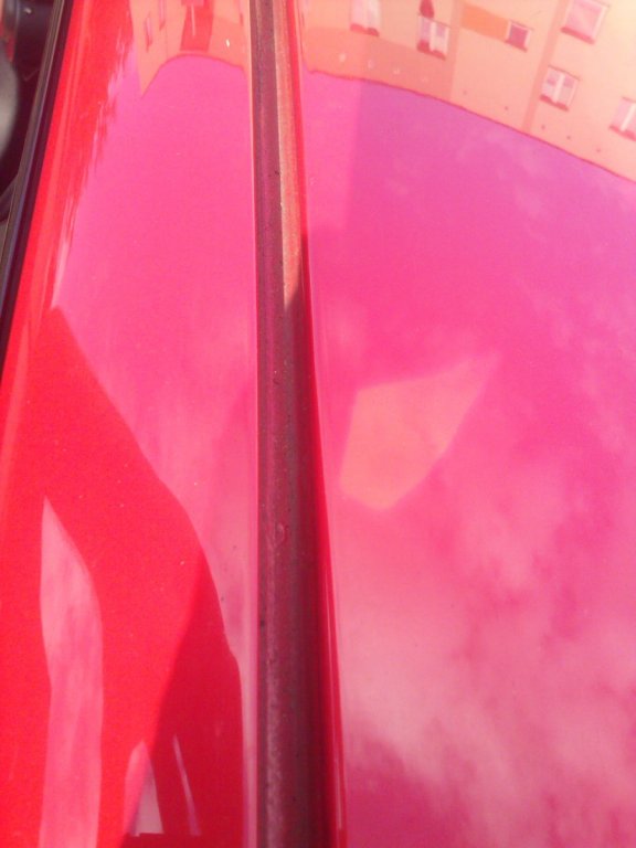

Arek8888 Opublikowano 9 Sierpnia 2017 Autor Opublikowano 9 Sierpnia 2017 Zdobyłem na forum używaną listwę wraz z uszczelką i to rozwiązało problem. Dla potomnych wrzucam mini fotorelację z wymiany, nigdy nie wiadomo czy komuś się nie przyda. A więc demontaż należy zacząć od wyciągnięcia jednego końca listwy z rynienki od strony tylnej szyby. W moim przypadku nie było problemu, bo ten koniec już odstawał. Wskazane jest, aby robić to za pomocą plastikowej łychy, aby nie porysować lakieru, zgodnie z radą kolegi wyżej. Listwa trzyma się tak naprawdę za pomocą gumowej uszczelki, więc ją również należy wyjąć. Gdy jeden koniec mamy już wolny na tyle, aby chwycić go palcami, należy delikatnie próbować wyciągnąć ją z rynienki, podważając do góry i jednocześnie ciągnąc do siebie tak, aby listwa podlegała rozciąganiu a nie ściskaniu, bo to mogłoby doprowadzić do wyboczenia i nieodwracalnego odkształcenia. Trzeba wyjść z założenia, że lepiej jest pociągnąć ją kilka razy ale delikatnie, niż na raz ale za mocno. Od strony szyby przedniej listwa zakończona jest wypustem (coś na kształt języczka), którym wchodzi pod uszczelkę szyby. Dlatego, w bezpośrednim sąsiedztwie przedniej szyby, listwy nie można zbyt mocno podważać, bo może to doprowadzić to podniesienia uszczelki szyby. Gdy listwę mamy już całkiem wyciągniętą, w rynience możemy spodziewać się różnych nieprzyjemnych spraw, takich jak brud i rdza. W moim przypadku zastałem tylko kurz i ani grama rdzy Warto to miejsce przeczyścić, ja to zrobiłem płynem do szyb i mikrofibrą. Po tym zabiegu rynienka prezentowała się zupełnie elegancko i uznałem, że w zasadzie bez listew auto wygląda całkiem spoko Po przeczyszczeniu przystępujemy do montażu nowej listwy wraz z uszczelką, która pełni tu bardzo ważną rolę, bo bez niej listwa nie będzie się trzymać. Montaż będzie polegał na wciśnięciu listwy w rynienkę, co będzie najtrudniejsze z całej operacji. W każdym razie, należy zaczynać od strony szyby przedniej, wsuwając najpierw wcześniej wspomniany języczek pod uszczelkę. Może zdarzyć się tak, że listwa będzie dość niefortunnie wygięta i podczas wciskania jej w rynienkę zacznie podnosić nam uszczelkę szyby, tak jak było to w moim przypadku. Wystarczyło jednak ręczne podgięcie końca listwy ku dołowi, oraz delikatne podgięcie samego języczka szczypcami (delikatne, aby go nie złamać). W następnym etapie listwę wciskamy palcami kierując się w stronę tylnej szyby. Dodam, że trzeba mieć trochę pary w palcach, aby to zrobić, bo gumowa uszczelka wchodzi naprawdę z dużym oporem. Warto również wspomóc się silikonem w sprayu, którym można spryskać uszczelkę, co pozwoli na zmniejszenie tarcia i łatwiejsze włożenie jej w rynienkę. To chyba tyle z roboty, ogólnie jeśli zachowa się rozsądek i będzie się to robić delikatnie, nie ma się czego bać. PS. Posłużyłem się kilkoma zdjęciami mojej nowej uszczelki, które dostałem od kolegi z forum, mam nadzieję, że się nie obrazi

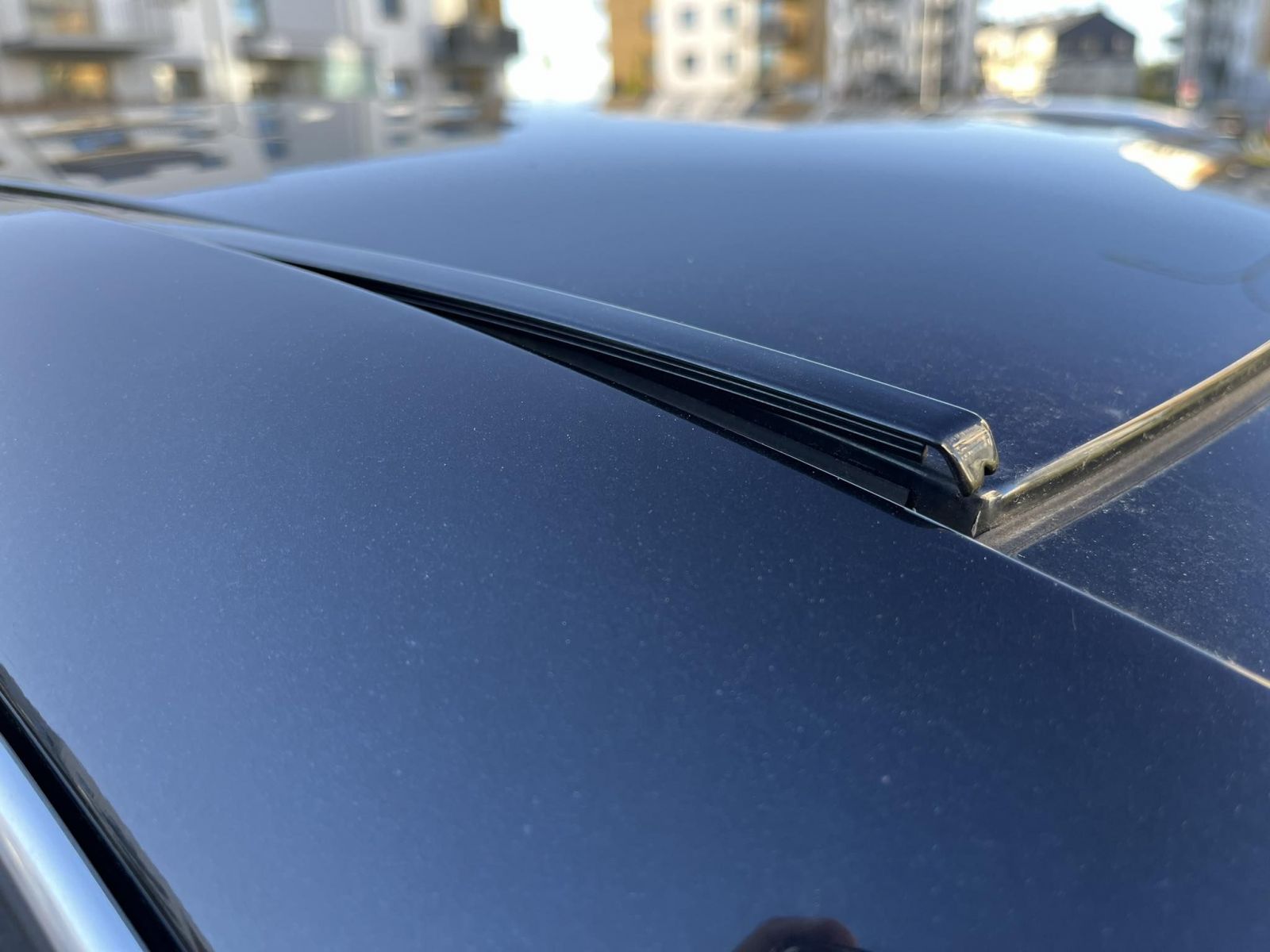

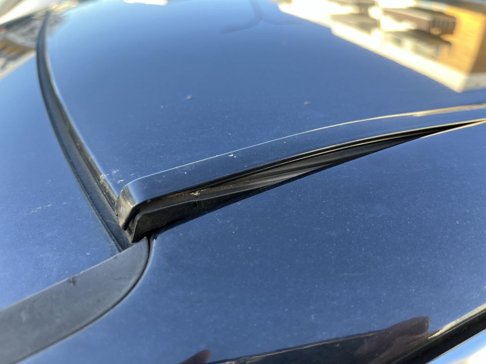

Userr Opublikowano 19 Lutego 2023 Opublikowano 19 Lutego 2023 Cześć, odgrzeje trochę temat. Mam ten sam problem, ale w A4 B7 sedan. Odstaje na końcach ta listwa z dwóch stron. Czy ona jest w ogóle potrzebna czy można ja wymontować i jeździć bez?
dekiel 13 Opublikowano 19 Lutego 2023 Opublikowano 19 Lutego 2023 Można jeżdzić bez owszem ale ujowo to wygląda. Rynienka to łączenie technologiczne dachy z panelami bocznymi auta . Listwa zasłania po prostu tą rynienkę. Aby sprawdzić o co kaman musisz ją ostrożnie wyjąć i sprawdzić uszczelki mocujące.

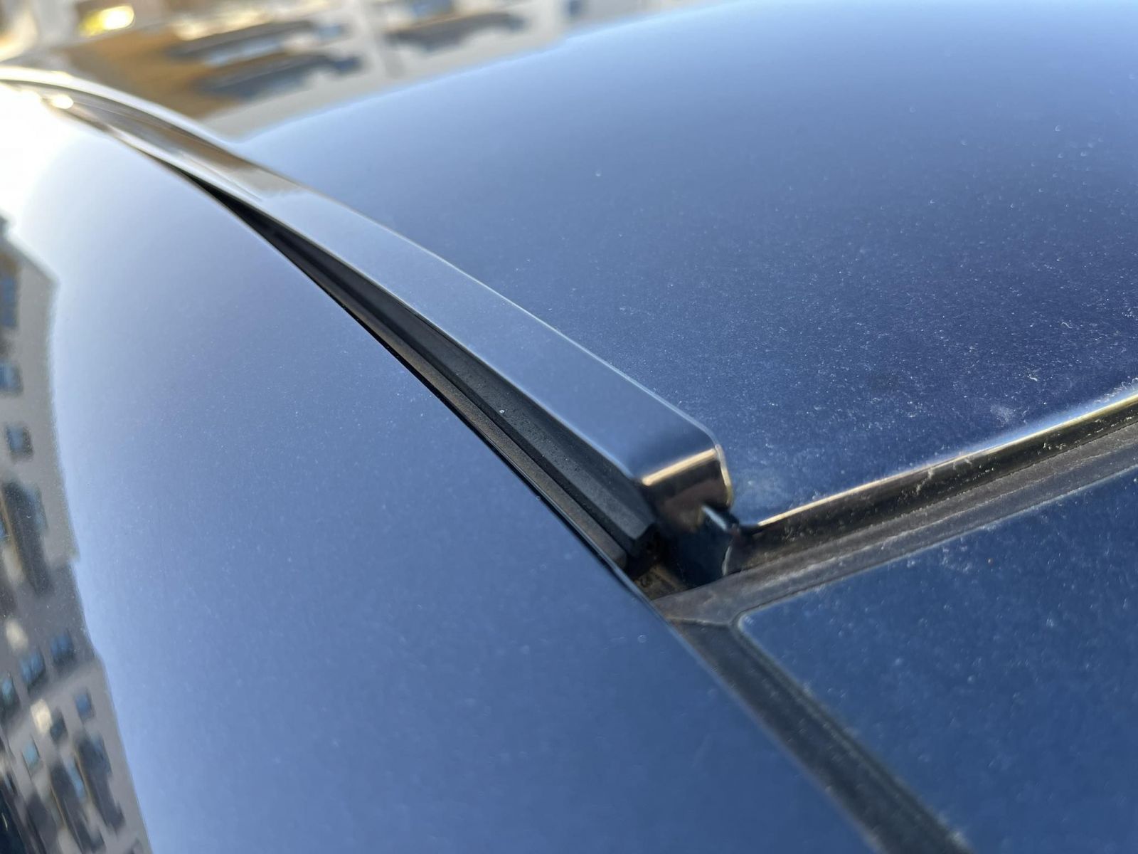

Userr Opublikowano 11 Maja 2024 Opublikowano 11 Maja 2024 Próbowałem to wciskać ręcznie, uszczelka jest cała, ale listwa wraz z nią i tak wychodzi z tej rynienki. Myślicie, że gdyby tam użyć jakiegoś silikonu to będzie to dobry pomysł i będzie się to trzymać?
Arek8888 Opublikowano 11 Maja 2024 Autor Opublikowano 11 Maja 2024 Nie używaj tam żadnego silikonu bo zablokujesz odpływ wody. Ta listwa trzyma się w rynience dzięki uszczelce, więc jeśli się nie trzyma to musisz wymienić uszczelkę albo całą listwę z uszczelką.
