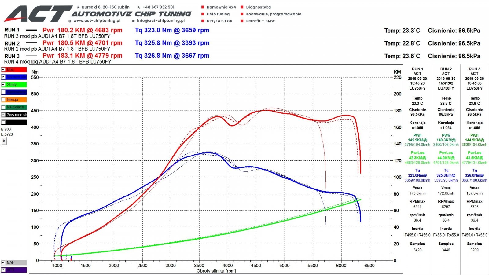

Mam problem ze swoim 1.8 T Q.Autko w Niemczech od nowości wyposażone w instalację BRC. Po zakupie w 2017 wymiana wtrysków od BEX i mody u Galetto.
Od jakiegoś czasu mam problem z instalacja gazową bo spalanie sięga 17 litrów LPG. Odwiedziłem kilku „znawców” którzy nie byli w stanie mi pomóc. Oprócz problemów z LPG problem jest w pracy silnika. Przy mocniejszym wciśnięciu pedału gazu następuje chwilowy spadek mocy. W międzyczasie udałem się na hamownię – wynik tylko 180km. Na wykresie doskonale widać że pomiędzy 4 a 5 tyś następuje chwilowy spadek mocy. W ostatnim czasie wymieniłem świecie zapłonowe na NGK PFR6Q, sprawdzałem cewki zapłonowe. Błędy to tylko F265- Termostat zaprogramowanego chłodzenia. Prosił bym o forumowiczów z Lublina żeby zacząć od zrobienia logów żeby móc zdiagnozować w czym może być problem...

Hamowales to auto na pb czy LPG? Jak na pb jest tak kiepsko to pasuje komplet logów zrobić, albo udać się w tym celu do Galetto.
Reduktor mam genius max po regeneracji.  Co do hamowania to robiłem i na PB i na LPG i wszystkie wykresy są w pliku który załączyłem. N LPG wyszło 183:)
