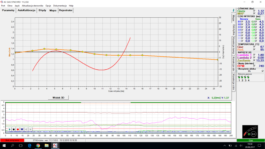

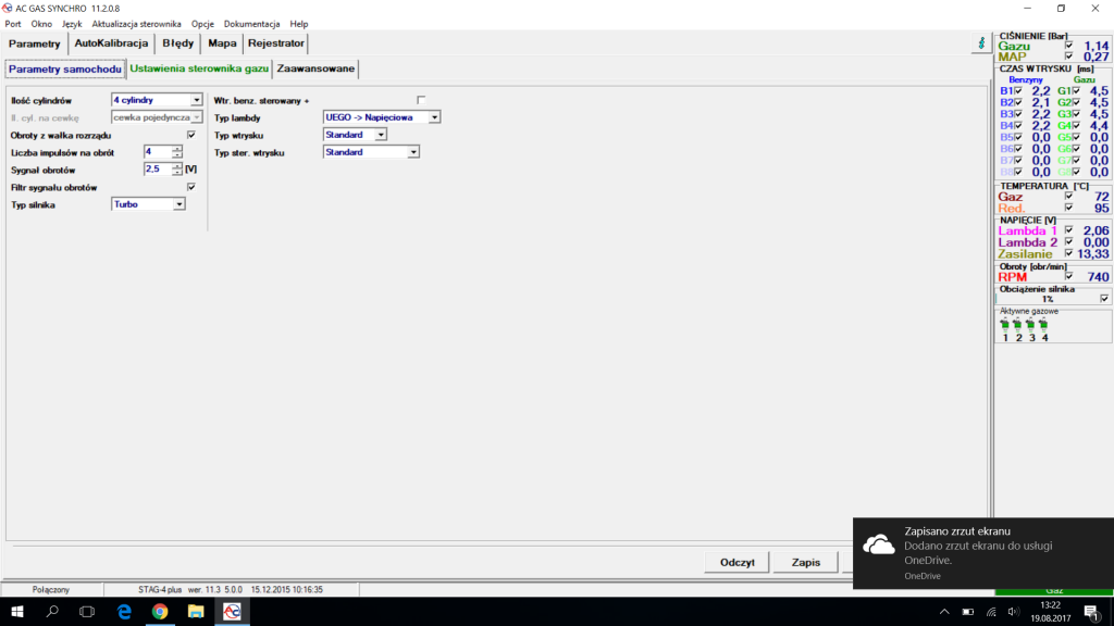

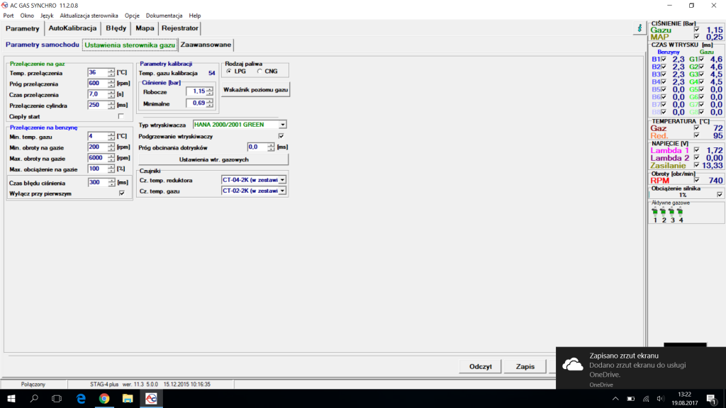

aiwer Opublikowano 19 Sierpnia 2017 Opublikowano 19 Sierpnia 2017 (edytowane) Czołem, Zmęczony już ciągłymi wizytami u gazownika, kupiłem interfejs aby wyregulować LPG we własnym zakresie i o porze która mnie interesuje a nie gazownika (ciągłe zwalnianie się z pracy...) Skasowałem ze sterownika LPG mapy benzynowe oraz gazu. Zrobiłem przejażdżkę aby mapy na nowo zebrać i coś tu chyba poszło nie tak... Oczywiście auto jeździ na gazie,nic nie szarpie itd. Jest tu ktoś kto pomoże, naprowadzi co i jak poprawić? Mapa gazu nie jest zebrana do końca bo przy 5 tys obr przełączyło na benzynę. Nie wiem tylko czy mało gazu czy odcina ze względu na źle ustawioną instalację. Sterownik: Stag 4 Plus Wtryski: Barracuda Reduktor: KME Silver - nowy, dzisiaj wymieniałem Wszystko na fi 8mm Co do wtryskiwaczy to na screenie widać, że są ustawione Hanny zielone, bo nie mogę znaleźć na liście moich. Edytowane 19 Sierpnia 2017 przez aiwer
Łukasz13 Opublikowano 19 Sierpnia 2017 Opublikowano 19 Sierpnia 2017 Masz dość wysoko mnoznik zrobiłbym tak, podniósł ciśnienie na reduktorze do jakis 1.25 bar, zrobił autokalibracje, potem ustawiał na drodze najlepiej wg. korekt z vaga a nie wg map ze staga. W tym momencie masz za bogato od 7 ms w góre.
aiwer Opublikowano 19 Sierpnia 2017 Autor Opublikowano 19 Sierpnia 2017 Teraz na spokojnie myślę i taki wysoki mnożnik może być spowodowany źle ustawionymi wtryskiwaczami w opcjach. Pamietam że jak gazownik ustawiał mapę to mnożnik był w okolicach 1-1,2.Wie ktoś może jaki skrót maja barracudy w opcjach programu?Wysłane z iPhone za pomocą Tapatalk

aiwer Opublikowano 19 Sierpnia 2017 Autor Opublikowano 19 Sierpnia 2017 Byłem zmienić rodzaj wtryskiwacza na BRC (albo to jest skrót od baracudy albo od instalacji BRC), po auto kalibracji mnożnik od razu powędrował na wartość 1.1 wiec tak jak powinno być i jak było jeszcze jakiś czas temu. Jutro zrobię jakaś trasę po mieście na pb aby coś tam zebrało tej mapy i być może wskoczę na S8 aby zebrać wartości ze stałej prędkości.Jeżeli wykasowałem ze sterownika mapy pb i lpg to muszę mieć podpięty laptop do sterownika lpg czy on sobie sam będzie zbierał punkty i czasy wtrysku podczas jazdy samochodem?Jeszcze jedna kwestia, rozumiem, że na pb podczas zbierania mapy muszę kilka razy dobić do odcinki na tym 3 czy 4 biegu? Wiem, na lpg pewnie tak jeździć nie będę ale skoro ma być zrobione dobrze to chyba wypadałoby aby zebrał mapę z wysokich obrotów?Wysłane z iPad za pomocą Tapatalk
mix99 Opublikowano 19 Sierpnia 2017 Opublikowano 19 Sierpnia 2017 6 godzin temu, aiwer napisał: Teraz na spokojnie myślę i taki wysoki mnożnik może być spowodowany źle ustawionymi wtryskiwaczami w opcjach. Pamietam że jak gazownik ustawiał mapę to mnożnik był w okolicach 1-1,2. Wie ktoś może jaki skrót maja barracudy w opcjach programu? Wysłane z iPhone za pomocą Tapatalk dobrze jest, nie ma barracud w opcjach a hana zielona jest do nich najbardziej zbliżona i tak się to ustawia.

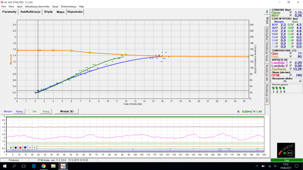

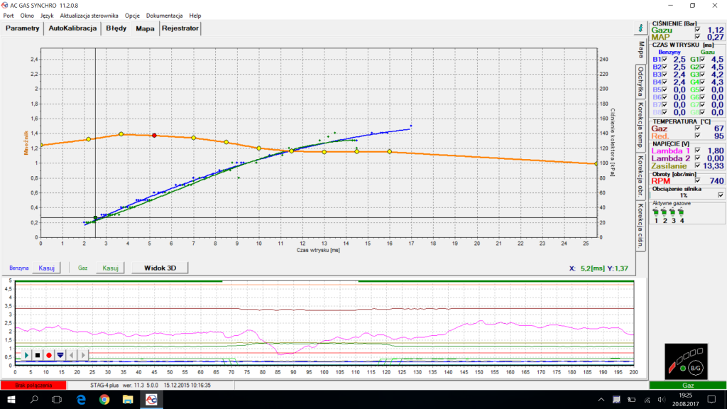

aiwer Opublikowano 20 Sierpnia 2017 Autor Opublikowano 20 Sierpnia 2017 (edytowane) Pobawiłem się dzisiaj trochę i tak to wygląda. Poprawiać jeszcze czy może zostać? Za parę dni podepnę ponownie kompa i sprawdzę czy coś się zmieniło. Proszę jeszcze o info czy coś zmienić w opcjach sterownika (zrzuty ekranu z pierwszego posta) czy tak może być. I co tą są te odchylenia? Dobrze to wygląda? Edytowane 20 Sierpnia 2017 przez aiwer
mix99 Opublikowano 20 Sierpnia 2017 Opublikowano 20 Sierpnia 2017 strojenie 1.8t na mapy to słaby pomysł, lepiej by było na wskazania sondy z vaga.
