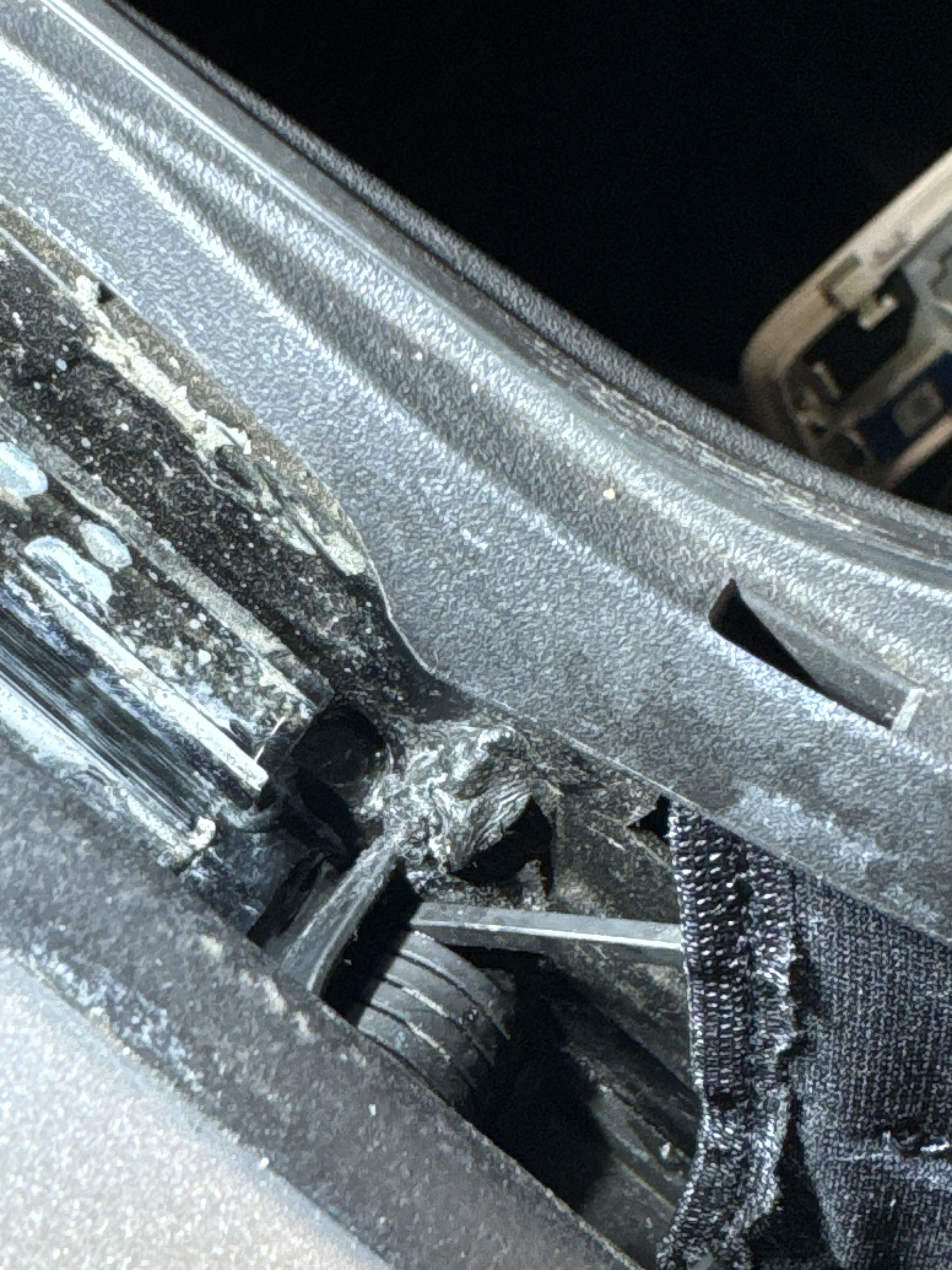

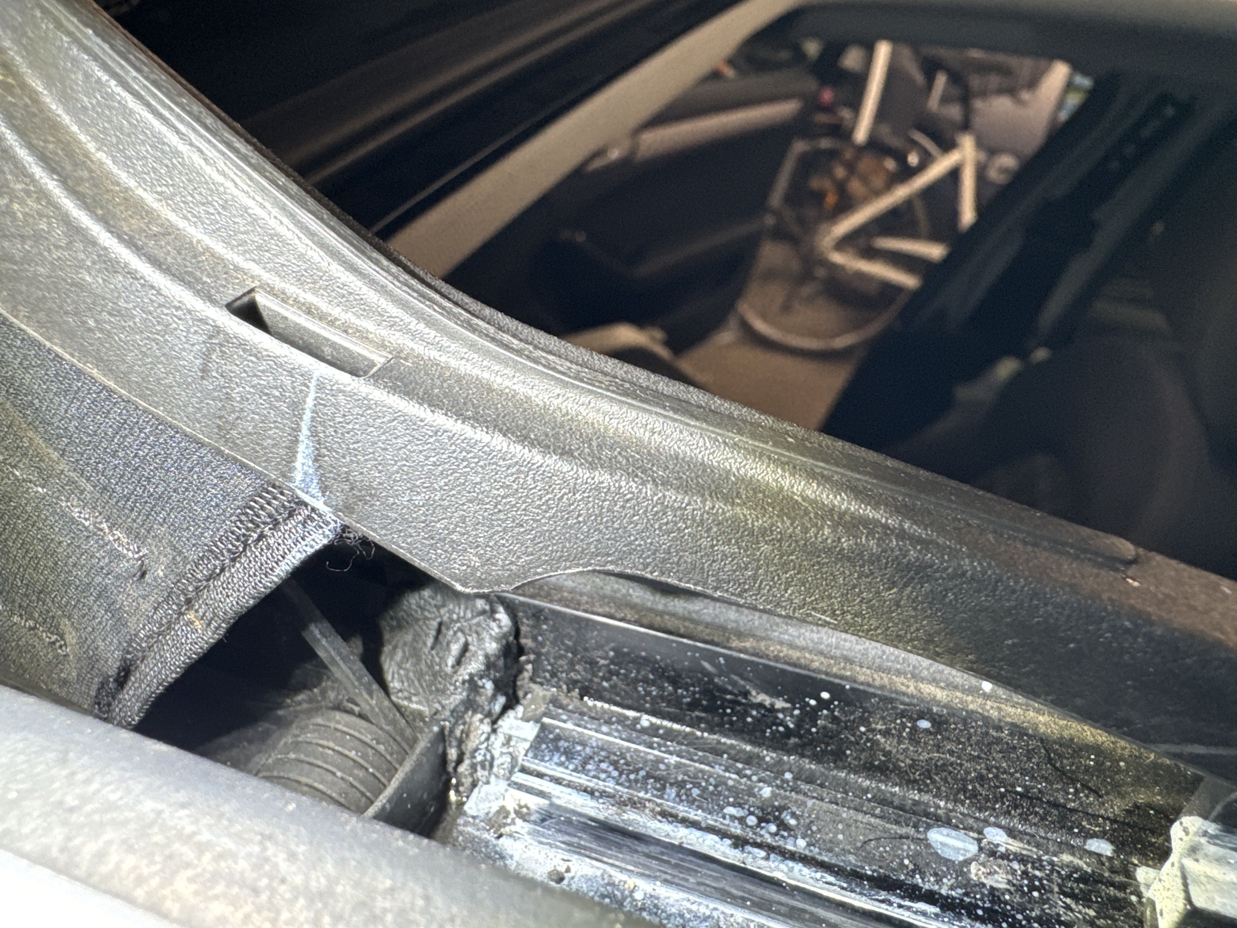

U mnie cieknie na pewno z tego miejsca na zdjęciu. Jest to tam gdzie roleta.Tylko że podsufitka była mokra z przodu od kierowcy. Lałem wodą z węża i tylko wyszedł prawy tył. I zastanawiają mnie te zielone plamy czy to po wodzie? Bo to jest nawet w miejscach w ktorych woda do gory nie poleci a slad jest jak np. obok lampek z przodu

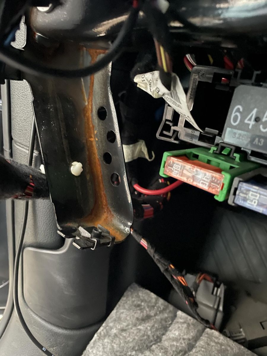

Czesc panowie, mam podobny problem ale u mnie nie zalewa podsufitki tylko leje sie gdzies tam gdzie ida bezpieczniki, po raczce otwierania maski i zalewa mi dywanik kierowcy, myslicie ze to tez moga byc te odplywy co u was, czy gdzies indziej jest nieszczelnosc? pozdrawiam
@komzuald tak się objawia nieszczelna panorama, cieknie, spływa słupkiem na dół i wylatuje pod bezpiecznikami na wycieraczkę. Sprawdź w pierwszej kolejności odpływy z panoramy.
odplywy drozne, czyscilem a dalej przy wiekszych ulewach zalewa i raczej dzieje sie juz to dluzszy czas bo zauwazylem cos takiego

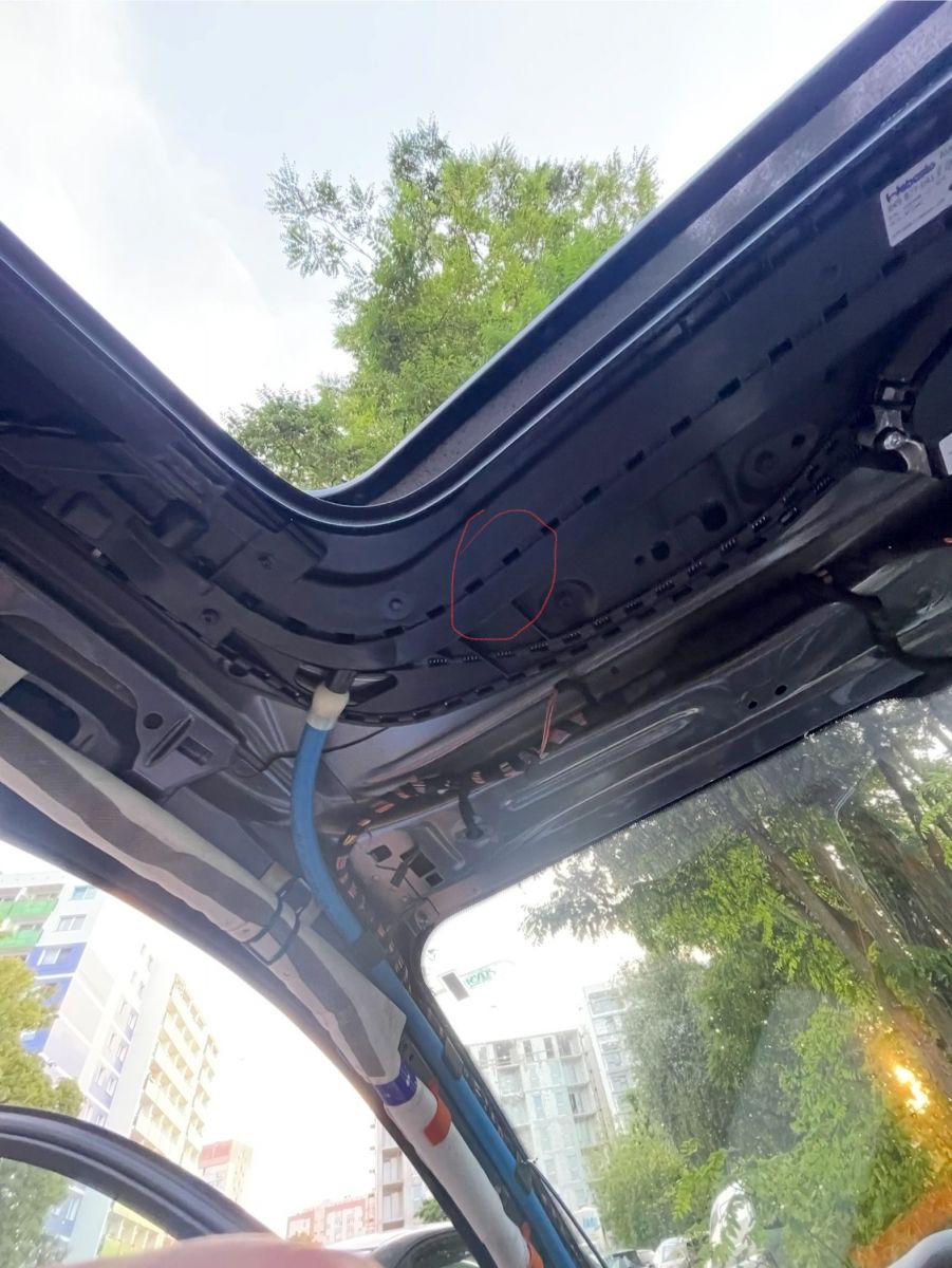

wczoraj zrzucilem podsufitke i niestety leje sie z zaznaczonego miejsca, wiem dokladnie ktoredy woda sie do staje „od gory”, i mysle czy by w tym miejscu po dlugosci nie nawalic jakiegos slikonu albo kleju
Dach do wymiany.

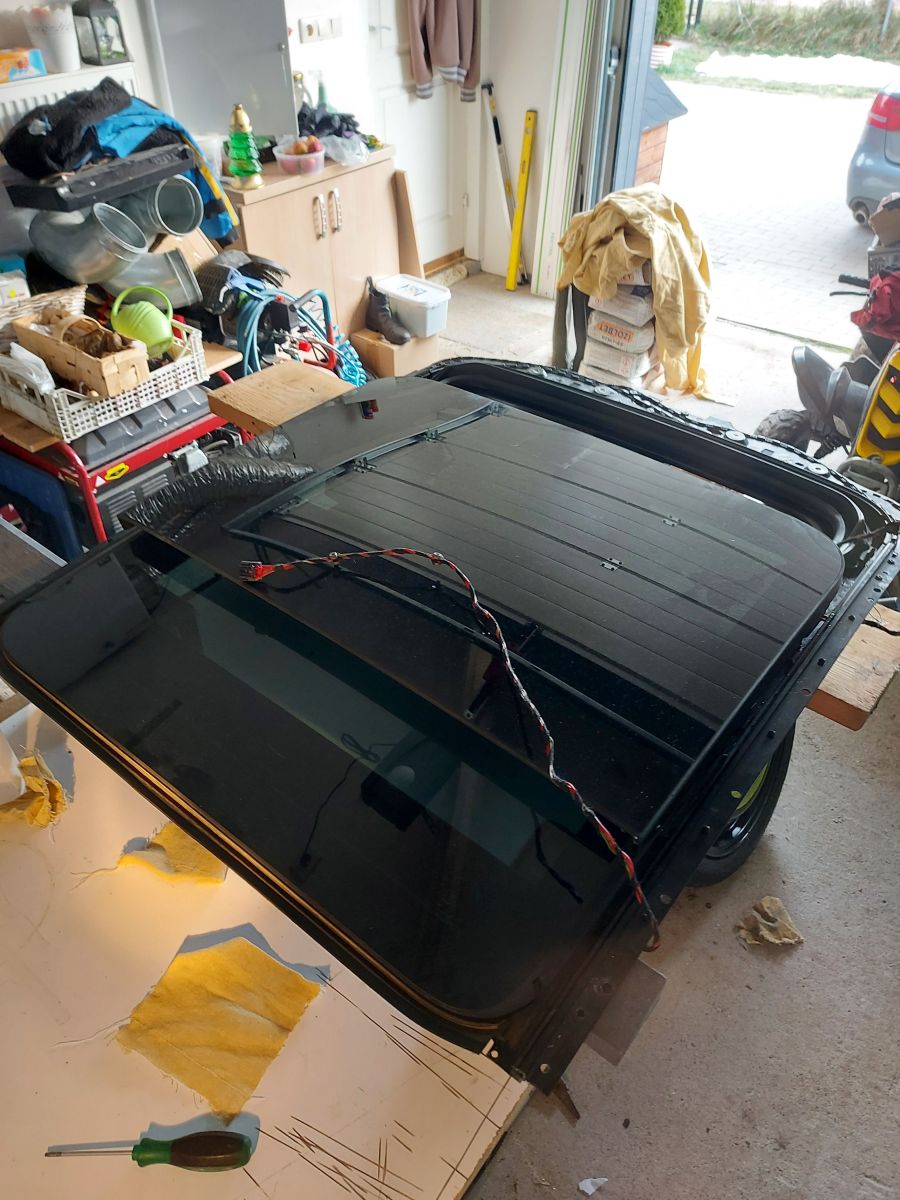

Wutam wszystkich. To i ja się wypowiem ze swoimi doświadczeniami no i sukcesem w usuwaniu przecieku. Zaczęło się od mokrej podłogi pod wycieraczką kierowcy i pasażera z przodu. Po nitce do kłębka i w końcu zdemontowałem podsufitki okazało się że przecieka na łączeniach profili ale także przez uszczelkę deflektora. Podobnie było z tyłu gdzie krople wisiały na tych klipsach podtrzymujących roletę. Panorama wylądowała na stole, nie jest wklejana tylko i wyłącznie śruby. Do uszczelnienia użyłem Sika Lastomer 710. Strasznie się lepiej w trakcie obróbki ale używałem go wcześniej wielokrotnie w budownictwie i uważam że to bardzo towar. Drugi raz użyłbym dla własnej wygody raczej Sike Flex lub coś podobnego.  Panorama została rozkręcona najpierw z przodu i sklejona na nowo. Trzeba się przyłożyć zwłaszcza przy śrubach.  Podobnie z tyłu ale tu jest trudniej bo dochodzi roleta, którą niestety lekko uszkodziłem i czasem się zacina (szukam nowej). Trzeba całość oczyścić i skleić na nowo. Następnie całość wylądowała na swoim miejscu czyli w aucie i na ten sam klej wkleiłem deflektor. Dodatkowo trzeba zamotować sprężynki deflektora używając smaru lub jakiejś pasty bo zostawiając te miejsce suche mamy "dziurę na wylot". Tutaj konstruktor dał plamę. Ja używałem smaru teflonowego. Jest to naprawdę ważne gdyż woda przedostaje się na zakrętach na drugą stronę deflektora i na jej drodze są te właśnie gniazda sprężyn. Tak mi się jeszcze przypomniało że jak miałem całość na stole to łatwiej było przesmarować prowadnice. Oczywiście warto okleić taśma odpływy i sprawdzić ich drożność. Zauważyłem jeszcze że pod uszcelką która jest wklejona w karoserii jest w niektórych miejscach dosyć zaawansowana rdza więc warto na to zwrócić uwagę, ja póki co odkładam to do lata. Trzeba będzie ściągnąć uszczelkę zmienić taśmę zabezpieczyć blachę itd
Podsumowując, jeździłem dwa miesiace jesienne bez podsufitki i ani kropli więc warto było poświęcić jeden dzień. Dopóki nic nie jest połamane itp moim zdaniem nie ma sensu szukać innego dachu bo wcale nie musi być w lepszym stanie. Powodzenia. Dla chcącego nic trudnego !

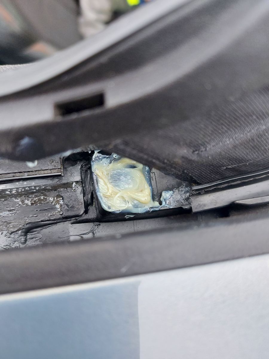

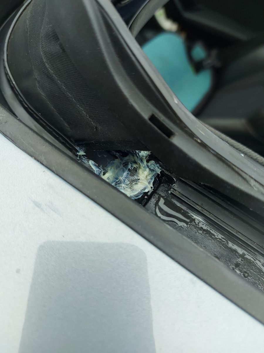

Ostatnio też mnie spotkała niespodziana cieknącego szyberdachu. Woda leciała po lewym przednim słupku po kablach pod nogi kierowcy. Po rozebraniu podsufitki okazało się, że wszystkie odpływy w środku są drożne, a woda dalej przecieka. Okazało się, że zapchał się kanalik koło sprężyny osłony przed wiatrem i przez miejsce w którym jest sprężyna leje się woda.
