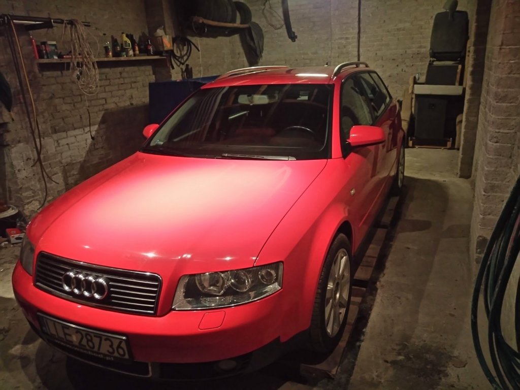

Witam moja przygoda z marka Audi zaczęła sie od modelu A3 8L 1.8T 180 kM z 2000r w chwili obecnej poszła audiczka do młodszego braciszka :), więc wspólnie z żonką postawiliśmy na Audi A4 B6 avant, żona wybrała kolor :P, a ja silnik. Tak się złożyło, że w sumie to Natalia wyczaiła te auto na olx i żyć nie dała a ja poszedłem pod pantofel i kupiliśmy to Czerwone Diabelstwo. Przejdźmy do konkretów: auto ściągnięte z Szwecji kilka tygodni temu, niestety okazało się bardzo zaniedbane na zewnątrz dwa elementy pójdą na wymianę bo ruda dała o sobie znać i chyba nie ma co reanimować i trzeba wymienić element.
Model: Audi A4 B6 Avant Quattro
Rok produkcji: 2002r
Przebieg: 260 050
Kolor: czerwony Z3M misano
Silnik: 1.8T 163 kM BFB seria
Skrzynia: 5 bieg manual
Jeśli chodzi o wyposażenie to ma wszystko co trzeba, a nawet czasem za dużo :P jak widać na fotach pakiet sline zewnątrz i w środku.
  W chwili obecnej planuje zająć sie mechaniką,  a na wiosnę kosmetyką zewnątrz i wewnątrz.
do zrobienia:
  1. rozrząd
  2. oleje
  3. filtry
  4. montaż LPG prawdopodobnie Stag lub BRC (w a3 BRC bardzo dobrze się sprawowało, więc chyba to bardziej przemawia za tym aby zamontować  tą instalację)
  5. jak wspominałem na wiosnę chcę powalczyć z malowaniem dwóch elementów przedni lewy błotnik i lewe drzwi od kierowcy i zaprawki na nadkolach z tyłu
  6. kosmetyka wnętrza regeneracja przycisków od szyb, środkowego tunela, panel klimy, radia do tego uchwyty i jakieś inne pierdołki
  7. zakup opon letnich 225 45 17
  8. polerka lamp przednich
  9. wymiana lamp tylnych
  10. naprawa spryskiwaczy xenonów
  11. wymiana żarników D1S  osram 4300K( były wsadzone chinole i wyskakiwał błąd spalonych żarówek podziękowania dla  H4mm3R)
  12. wymiana czujnika temp cieczy
  13. nowy bagnet i tulejka miernika oleju
  14. wymiana silniczka tylnej wycieraczki
  15. uporanie się z przewodem tylnej wycieraczki
  16. zakup rolety
  17. czujnik położenia wału
  18. podświetlenie Led tablic tylnych
  19. wymiana piór wycieraczek przód
pewnie jeszcze coś wyjdzie po drodze, więc w miarę możliwości będę  na bieżąco zamieszczał fotki lub opis.
