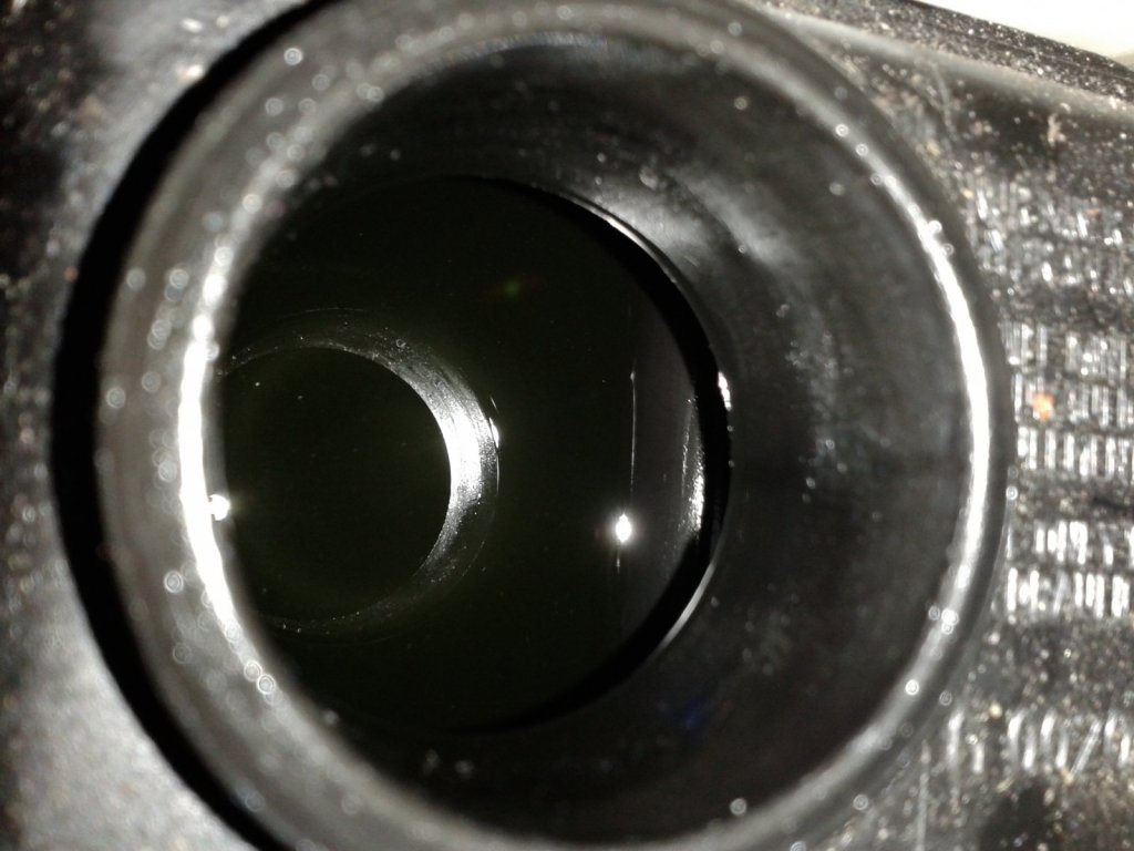

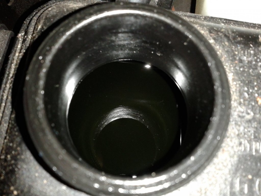

Dzięki za zdjęcia. Nie widzę u siebie tego sitka. Muszę sprawdzić poziom płynu na zimnym silniku. Niestety ale silnik był jeszcze mocno ciepły jak dzisiaj sprawdzałem i na wskaźniku było sporo powyżej maxa. Załączam zdjęcia jak to wygląda u mnie. Z prawej strony było widać tylko taką plastykową półkę, reszta zalana płynem.

Czy ciepły czy zimny silnik nie wpływa na stan płynu w wspomaganiu. Ja tutaj nic nie słyszę a słuchawki mam w cenie dobrego smartfona posłucham jeszcze na innym sprzęcie. Musisz mieć sitko, do apteki kup największą strzykawke 30 cm wężyka i wyciągnij płyn, zobaczysz sitko.
