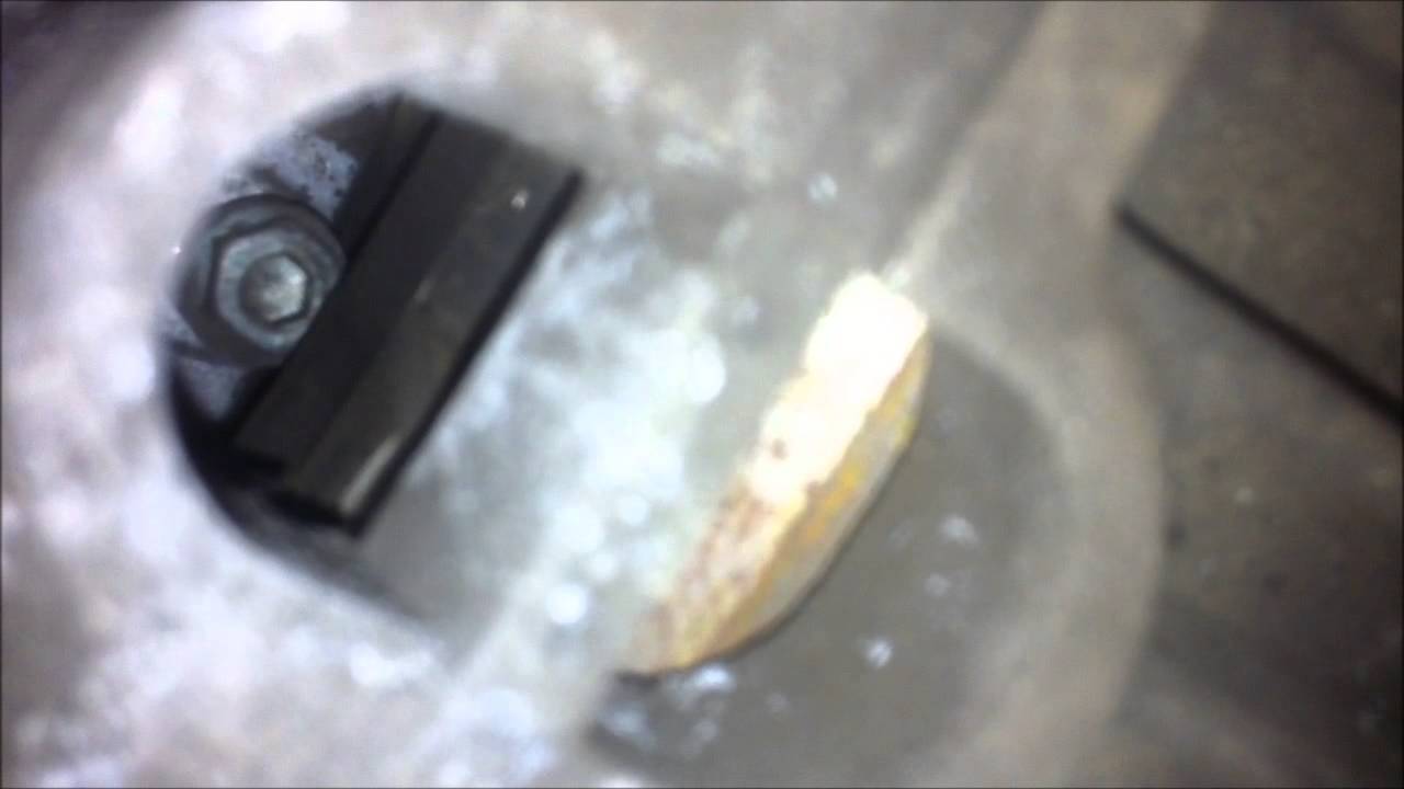

 robiłeś to w AVF czy u siebie w BFB? bo tam przez otwory w skrzyni to jest bezproblemowy dostęp do tych dwóch srub od miski ale tam gdzie jest sprzęgło 240 to jest dystans alu który własnie przechodzi przez te otwory i naprawde bardzo utrudnia dojscie do tych srub. Wczoraj zrobiłem "przymiarkę" kluczem i do jednej z nich jakieś tam dojście jest ale do drugiej to juz jest kłopot.
11 godzin temu, mlodziak22 napisał:
W avf też masz wycięcia na dwie śruby. Krecisz powoli kołem zamochowym.
no niby są ale raczej nie przydatne bo wieniec zębaty je zakrywa

Mise zrzucalem w avf i obecnym bfb. W obu przypadkach śruby były schowane. Imbus wchodzi tylko musisz znaleźć te wycięcia. Nie stresuj się, żaden problem.

póżniej ja podszlifowałem wewnetrzny rant na sankach tak zeby mozna było bez problemu długim kluczem imbus 5mm z ZAOKRĄGLONĄ GŁÓWKĄ  sięgnać dwie śruby z tyłu miski (nie chciałem przycinać dystansu alu bo mimo tego kąt przyłożenia klucza wychodził na sanki)

wcięcia są ale w niczym nie pomagały
