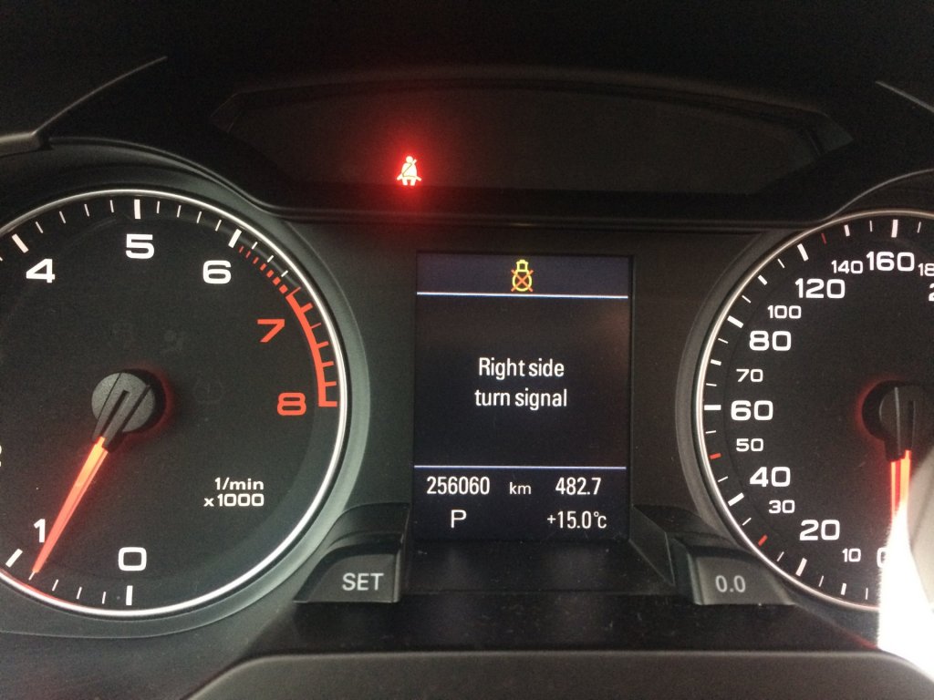

Ostatnio zaczęła się pojawiać żółta ikonka na FISie, podobna do błędu spalonej żarówki, ale nigdy wcześniej nie spotkałem się z takim opisem.
Co to może być, wszystkie żarówki są sprawne.
Proszę o pomoc.

kostka prawego kierunkowskazu do kontroli czy nie zasniedziala

Sprawdź żarówki kierunkowskazów z prawej strony
Nie zauważyłem wcześniej, ale jest pęknięty ten plastik przeźroczysty-klosz kierunku (chyba stuknął kamień spod kół) i chyba wilgoć weszła do kierunku i stąd chyba błędy. Zamówiłem nowy kierunek, zamontuję i dam znać. Inne żarówki są OK.
Może wilgoć weszła przez pęknięcie i styk oprawki jest zaśniedziały i stąd błąd ??

Wymieniłem pobity/popękany prawy kierunkowskaz na nowy i jak na razie żadnych błędów, więc to chyba były zwarcia w tym popękanym, zawilgoconym w środku kierunku. Oby !?
