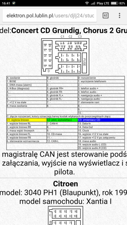

znalzlem taki schemat w instrukcji jesli o to chodzi
To tu rozpiska z radia concert :Screenshot_2017-09-23-16-41-05-540_com.android.chrome.png
wieczorem postaram się coś wymyślić odnośnie podłączenia.
okey bo ja wlasnie patrzylem na to ale nie do konca to rozumiem :/
okey to czekam na jakis pomysl :> dzieki
Wedle schematu z radia tego nie ori to czarny to minus,żółty to stałe 12V a czerwony to 12 po stacyjce.Tak z obrazka to
kostka A pin 7 i kabel żółty z radia, pin 8 z czarnym kablem
a plus po stacyjce mozna dać z kostka C1 pin 6 z czrwonym kablem z radia

No nie bardzo,  C1 pin 6 to jest aktywowanie wzmacniacza,  do tego będzie podpięta przejściówka aktywująca tylne głośniki.  Tam na pewno nie ma prądu.  Prąd tam ma się dopiero pojawić po włączeniu radia aby załączył się wzmacniacz od tylnych głośników.
Aby radio wgl się włączyło to trzeba zmostkować kabel czerwony i żółty po stronie radia i podpiąć je do A7 czyli 12v na stałe,  czarny do A8 czyli masa.  Tak powinno działać ale włączenie i wyłączenie poprzez przycisk na radiu.
