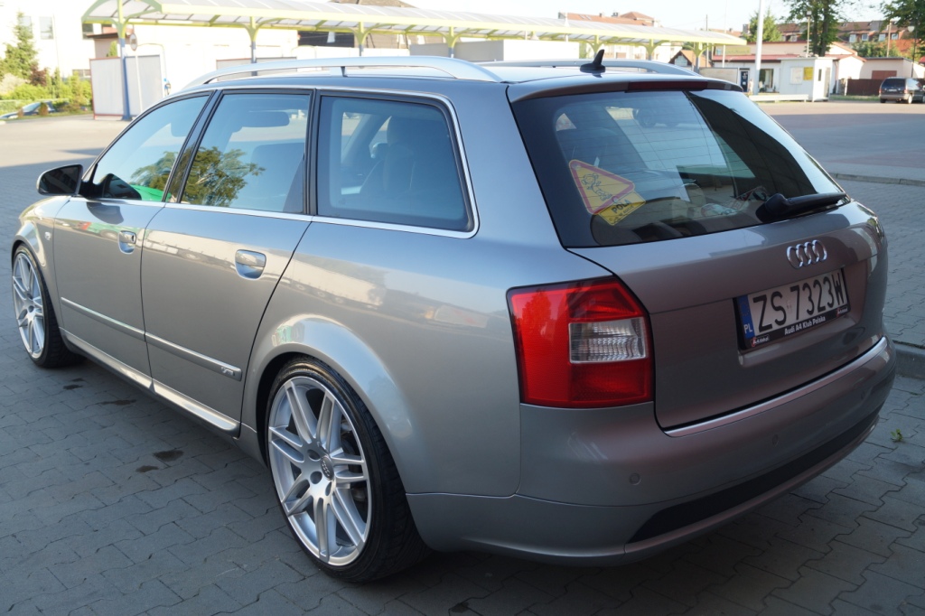

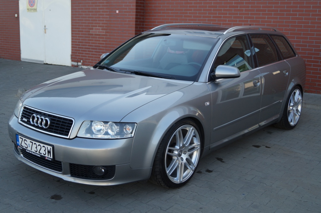

Poniżej zdjęcia dwóch moich poprzednich A4 :kox:

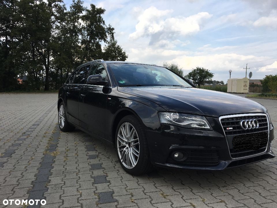

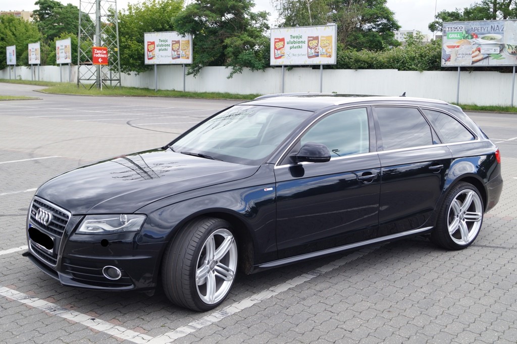

Zdjęcie z ogłoszenia:
838711407-2-1080x720-audi-a4-b8-s-line-2

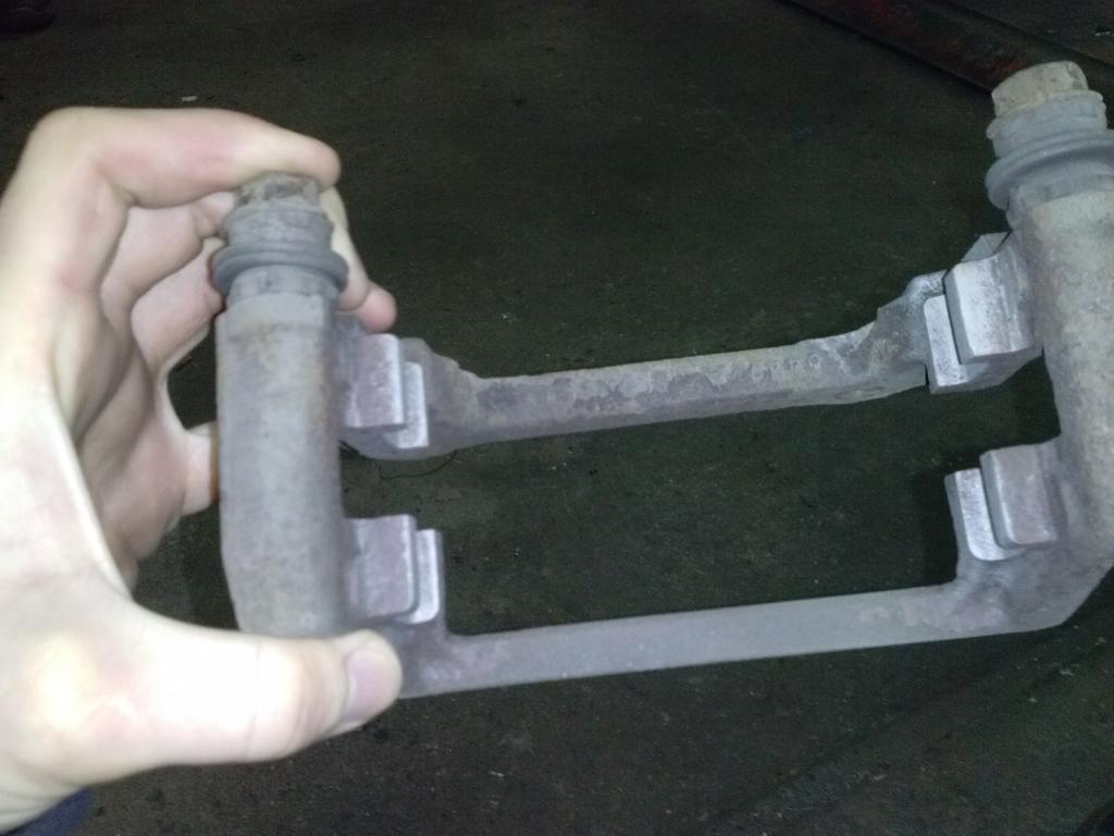

W aucie do tej pory zostały zrobione niżej wymienione rzeczy:
Kwestie mechaniczne:

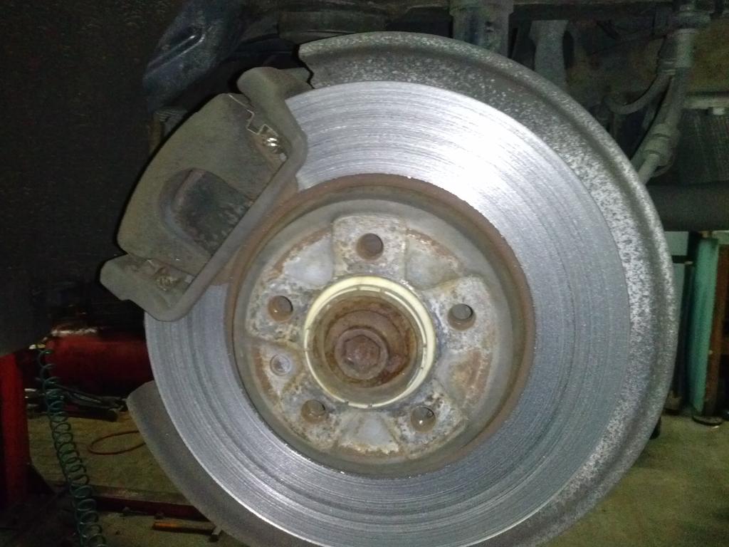

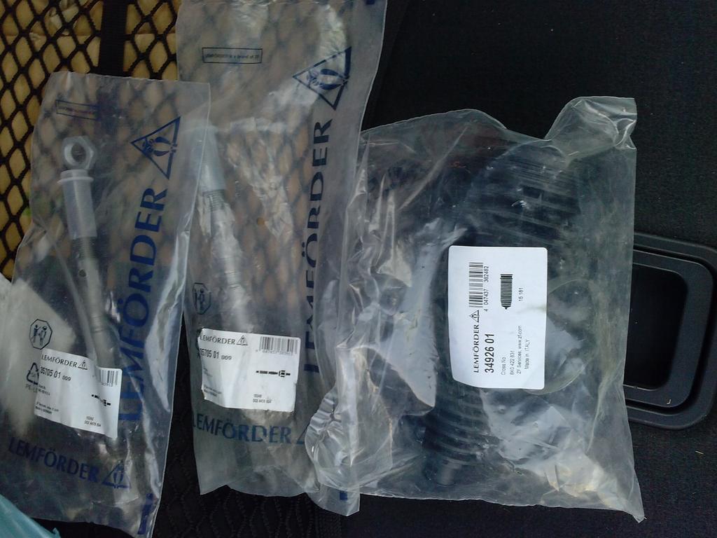

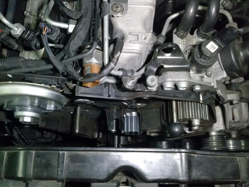

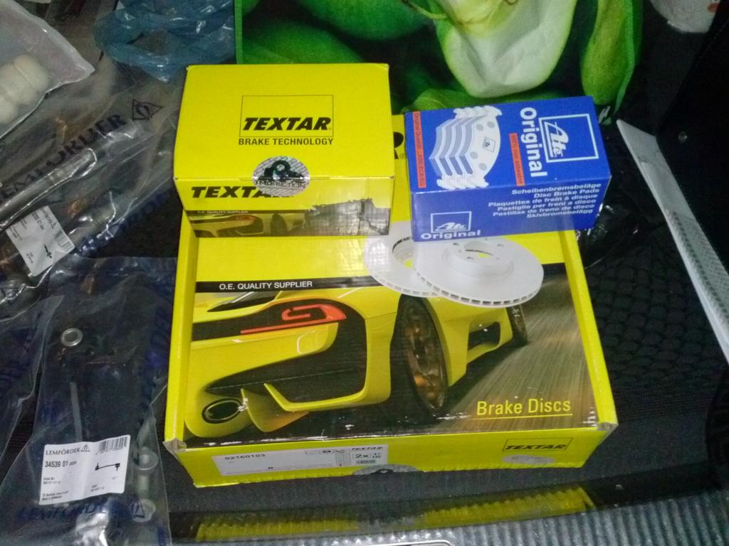

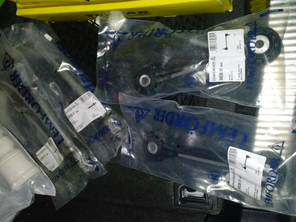

- wymiana klocków hamulcowych przód i tył, tarcz hamulcowych tył, drążków kierowniczych, łączników stabilizatora, osłony maglownicy wraz z wykonaniem geometrii - 11.2016

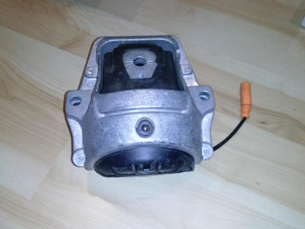

- wymiana poduszki silnika - 12.2016

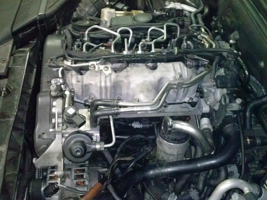

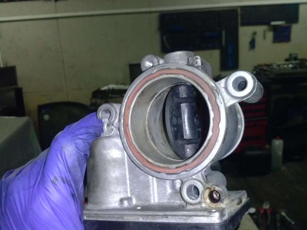

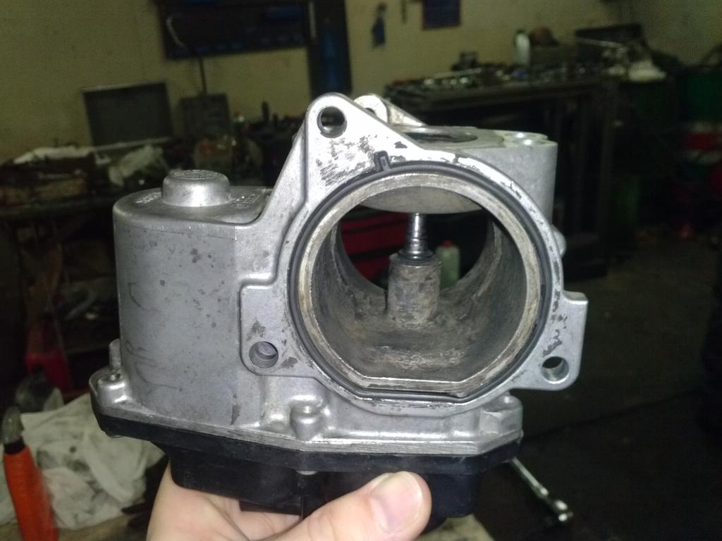

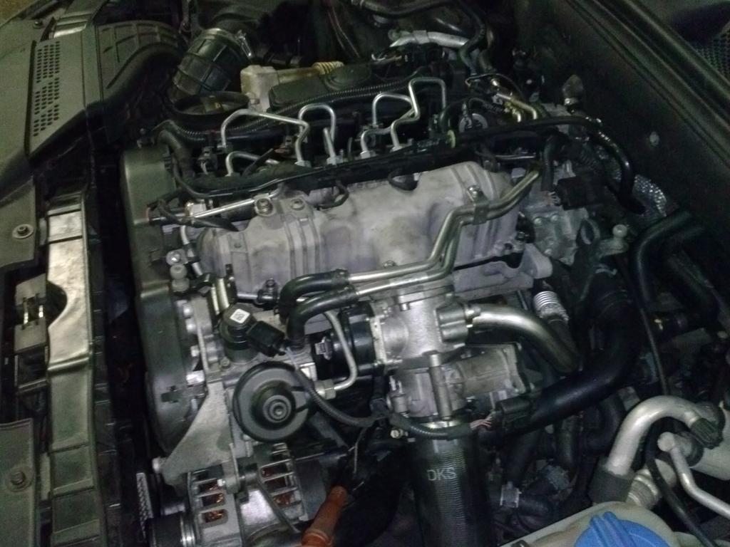

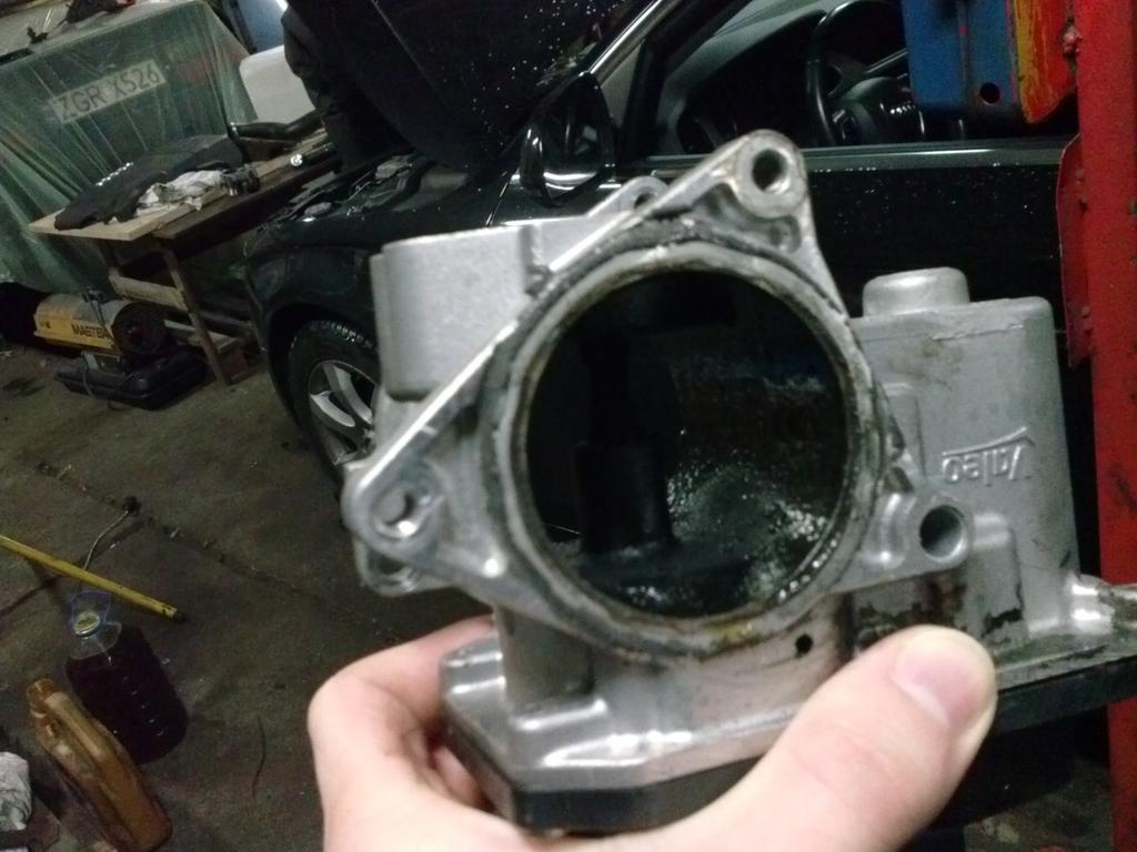

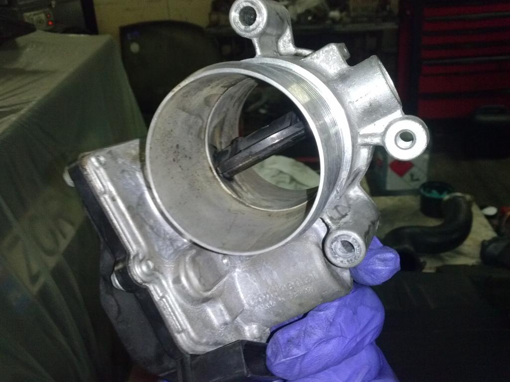

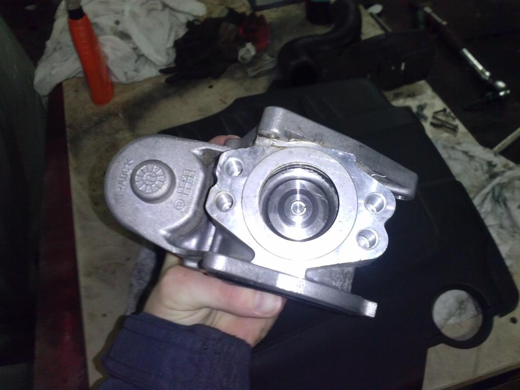

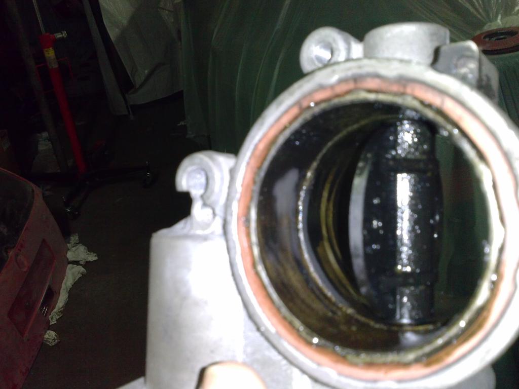

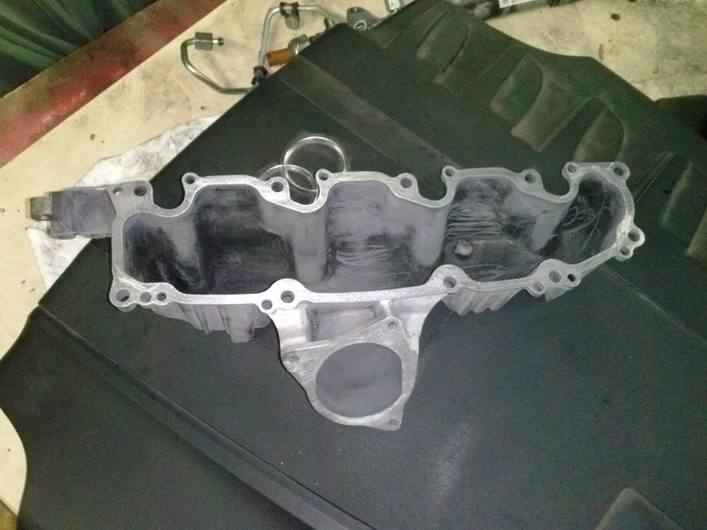

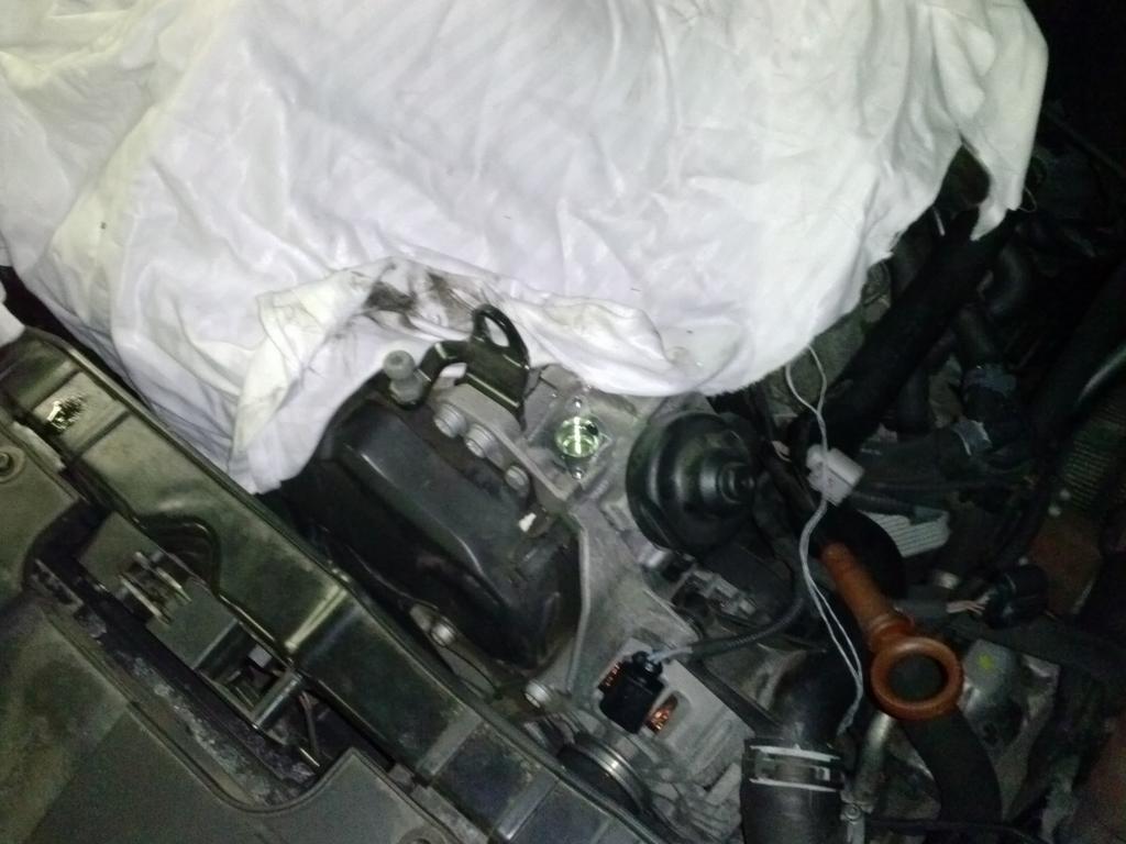

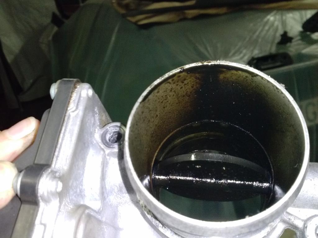

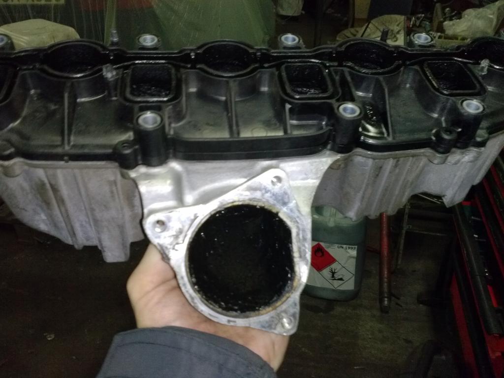

- czyszczenie EGRu, przepustnicy, kolektora oraz sprawdzenie układu paliwowego (czy nie ma drobinek na pompie CR i szynie paliwowej) wraz z wymianą filtra paliwa - 01.2017

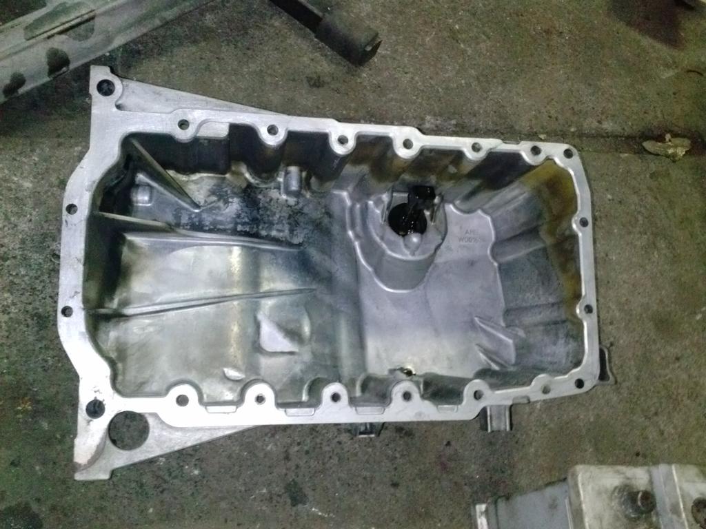

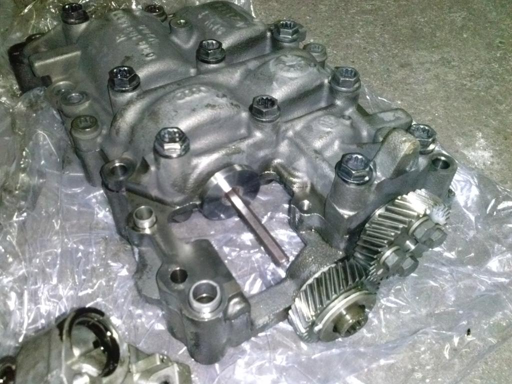

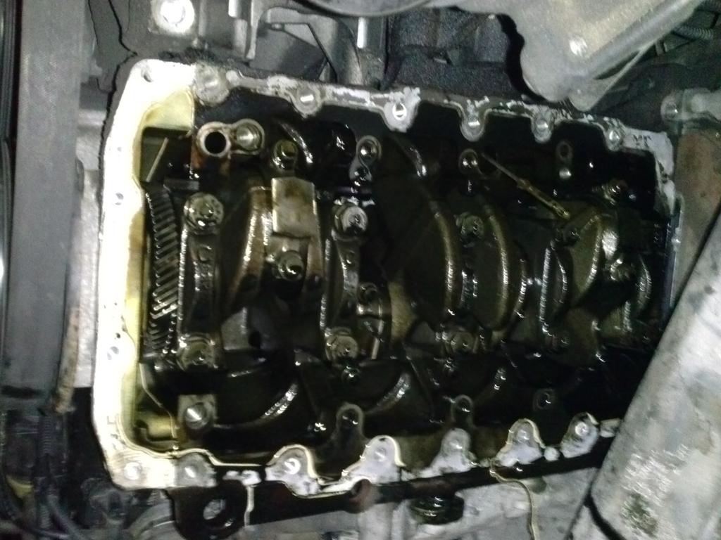

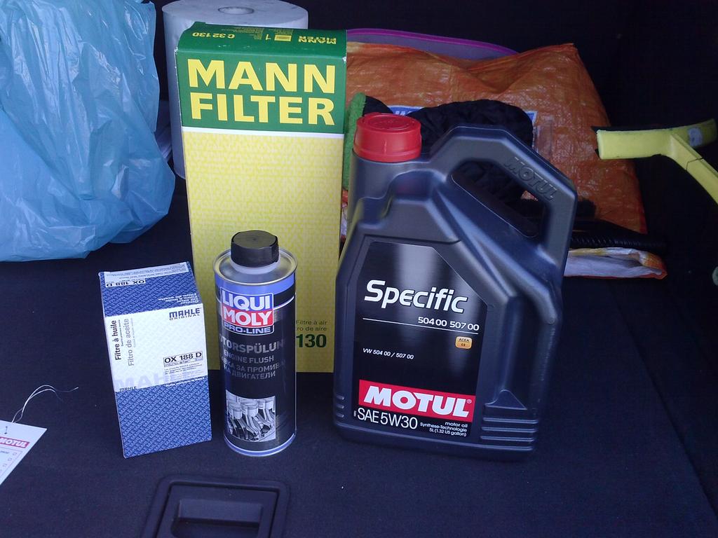

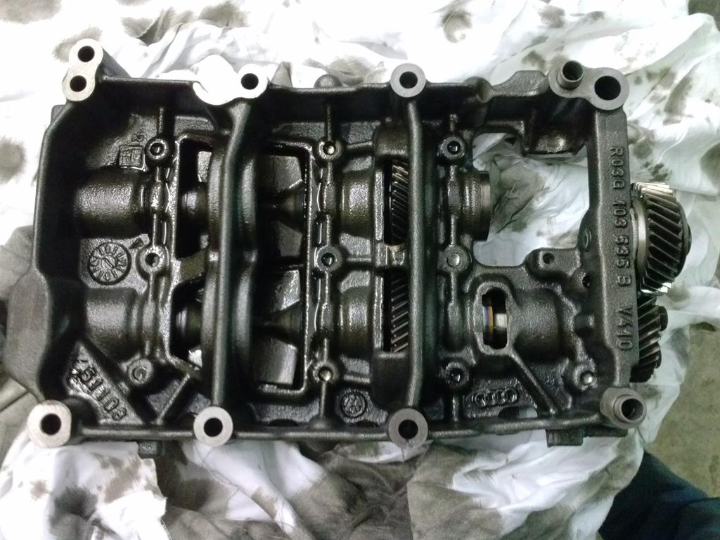

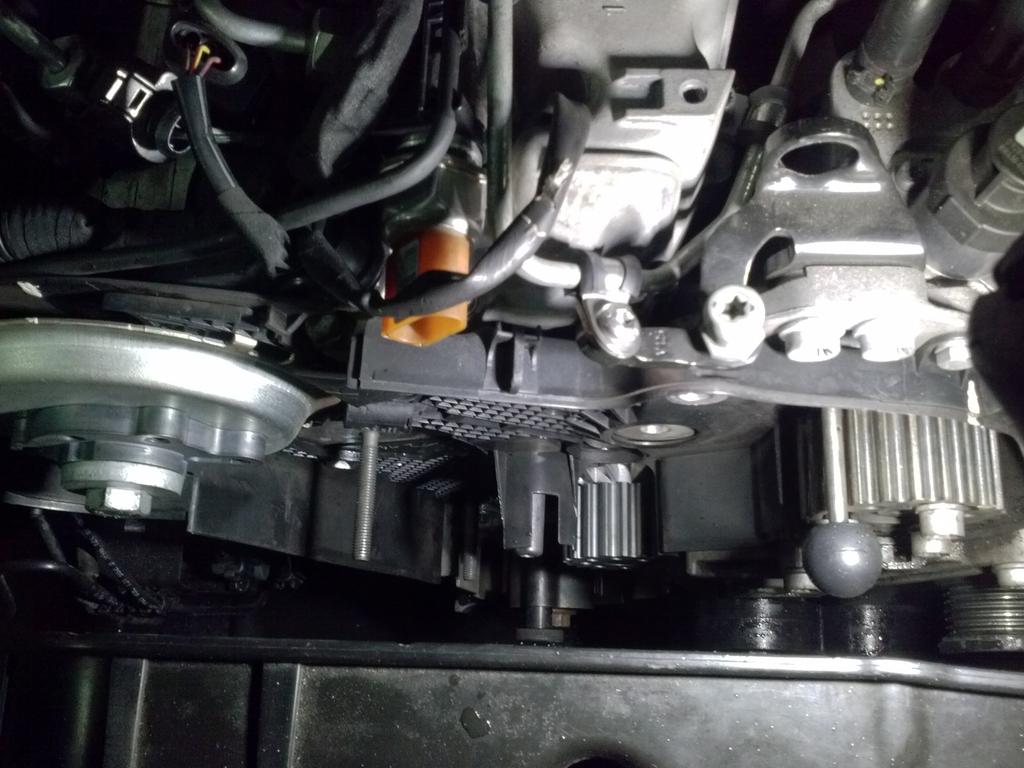

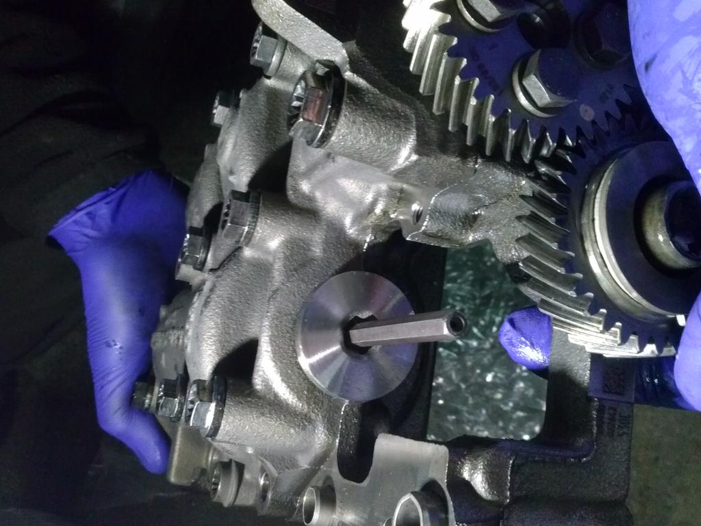

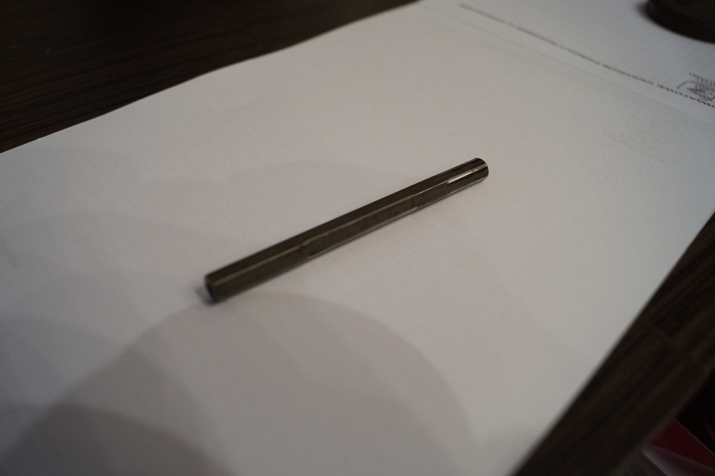

- regeneracja pompy oleju w firmie FUTURUM (zapadła decyzja regeneracji a nie wymiany samego imbusa żeby nie wracać już do tego tematu) oraz wymiana oleju wraz z płukanką, filtra oleju, filtra powietrza - 02.2017

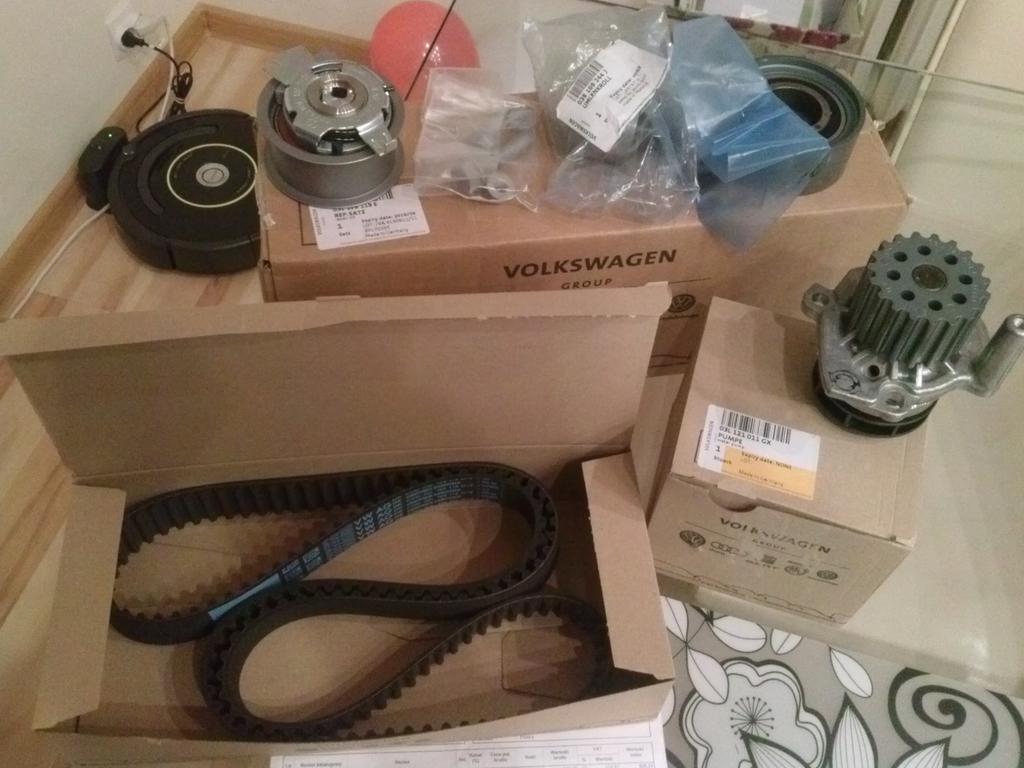

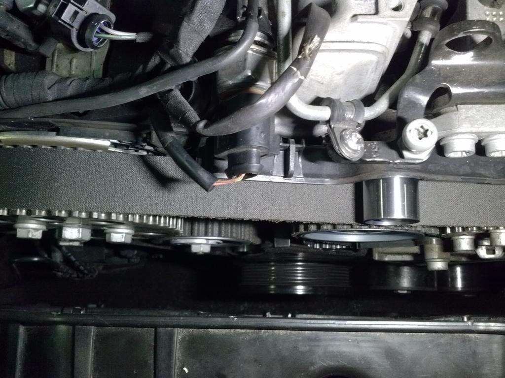

- wymiana rozrządu wraz z pompą wody – wszystko oryginalne - 03.2017

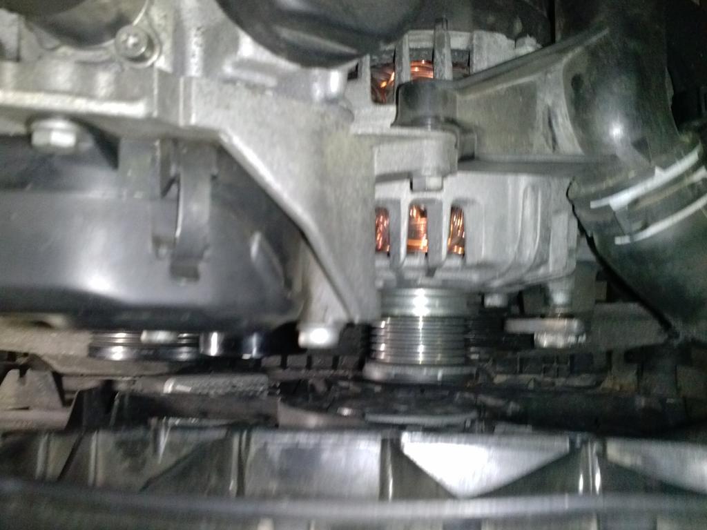

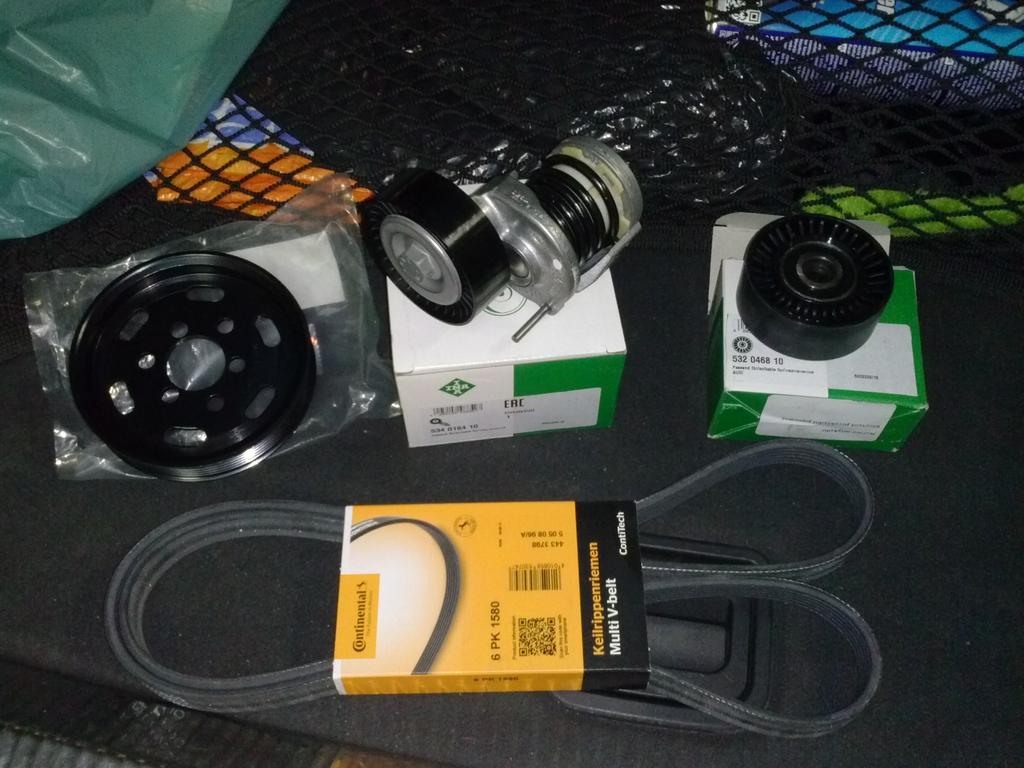

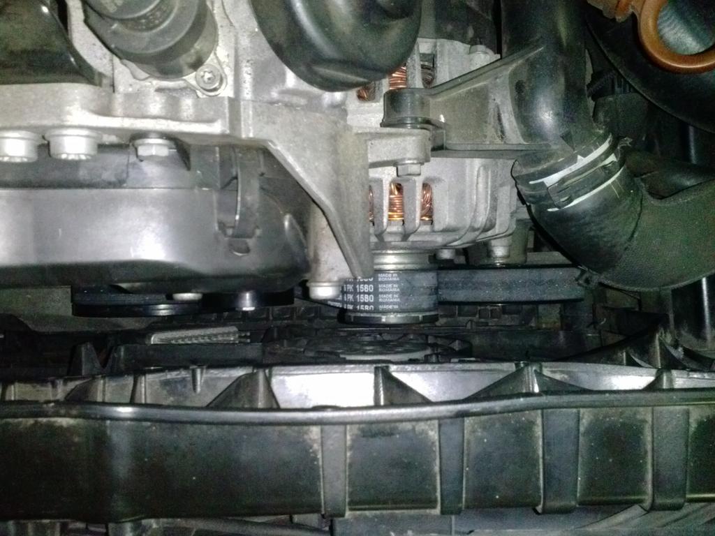

- wymiana paska PK, napinacza, rolki oraz kółka na pompie wspomagania - 04.2017

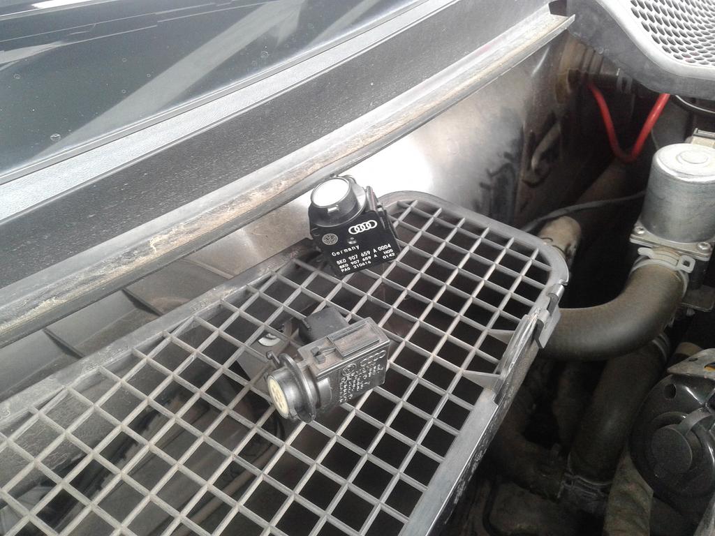

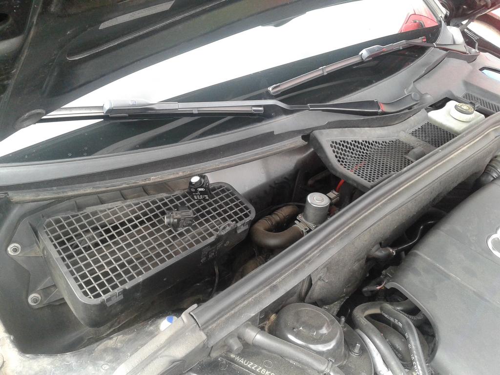

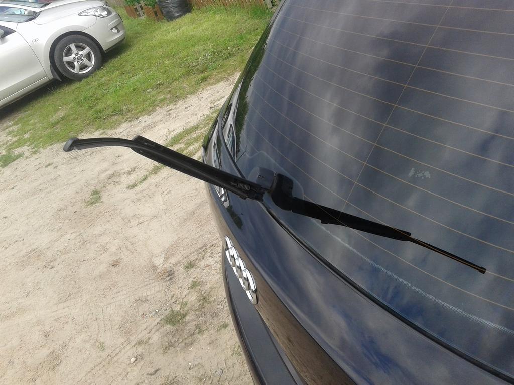

- wymiana czujnika jakości powietrza i pióra tylnej wycieraczki - 07.2017

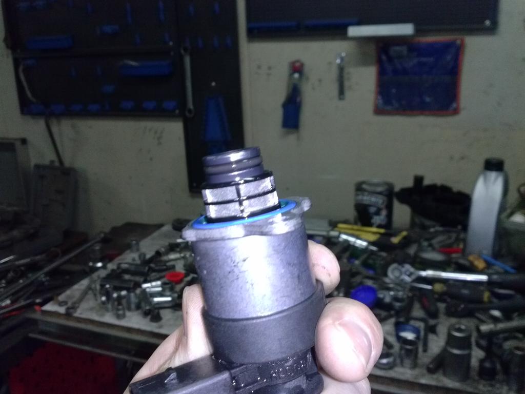

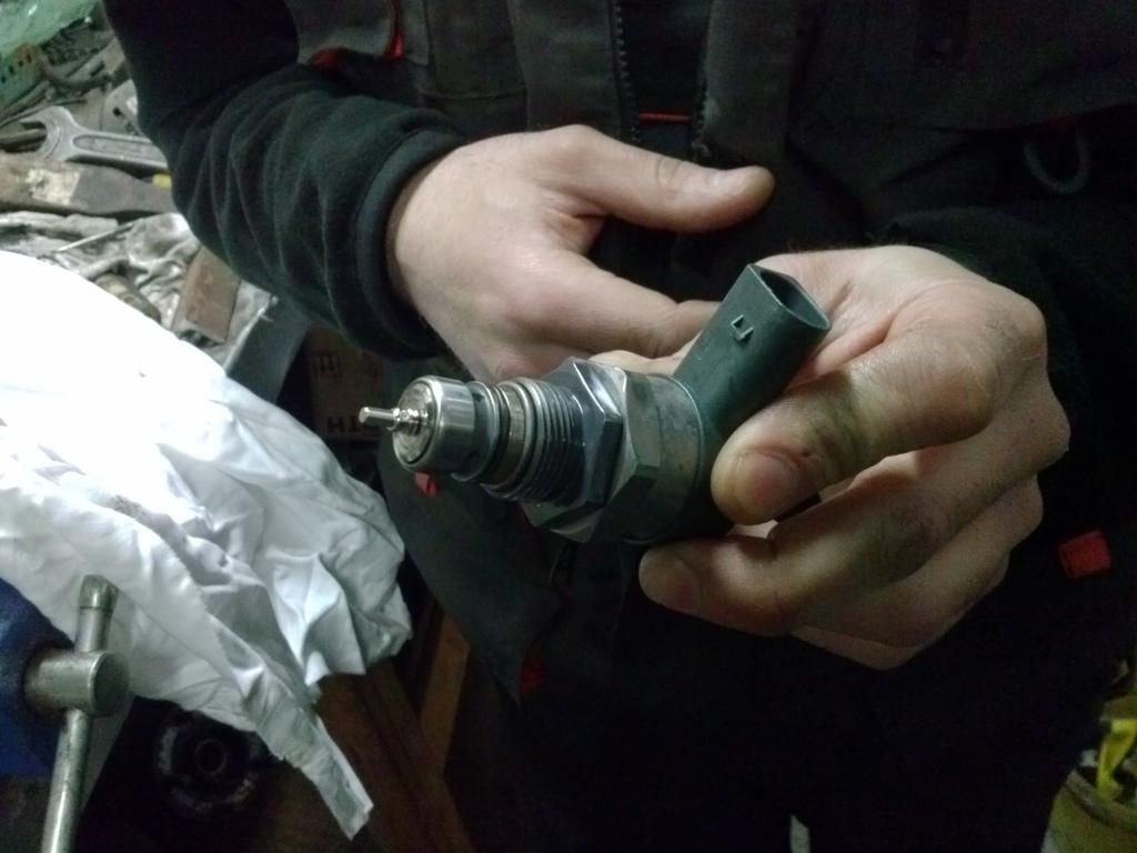

W międzyczasie miałem jeszcze problem z wahającym się ciśnieniem paliwa. Mniej więcej raz na tydzień pojawiał się błąd związany z ciśnieniem paliwa na szynie. Raz pojawiał się błąd za niskiego ciśnienia, a innym razem za wysokiego. Wystraszyłem się czytając forum, czy to nie problem opiłków w układzie paliwowym. Postanowiłem sprawdzić układ paliwowy i na szczęście okazało się że jest czyściutko, ale problem pozostał. Ostatecznie winny okazał się zawór regulacji ciśnienia na szynie paliwa. Po wymianie zaworu błąd już nie powrócił.

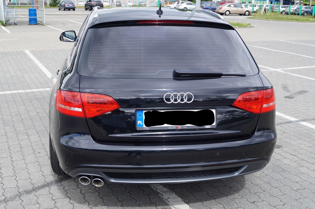

- montaż chromowanych końcówek wydechu - oryginalne - 05.2017
- wymiana tylnych lamp na ledowe - 06.2017

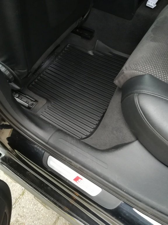

- komplet oryginalnych dywaników gumowych DONE 11.2017

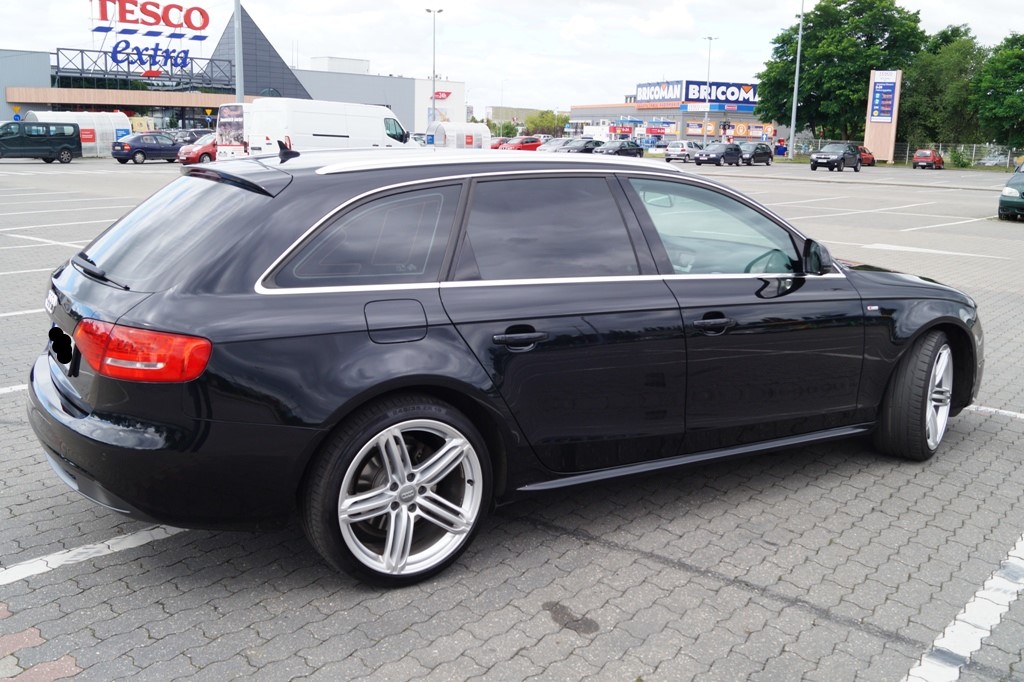

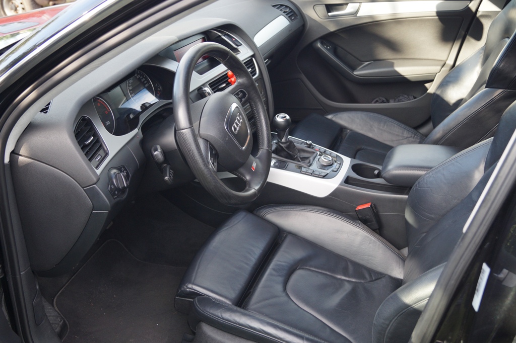

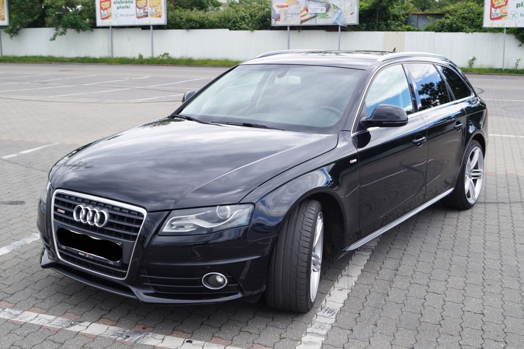

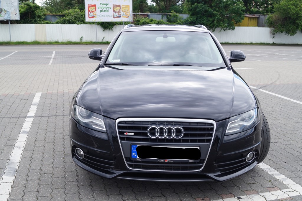

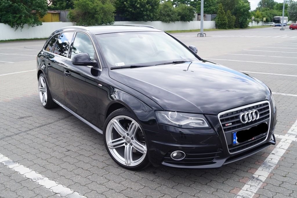

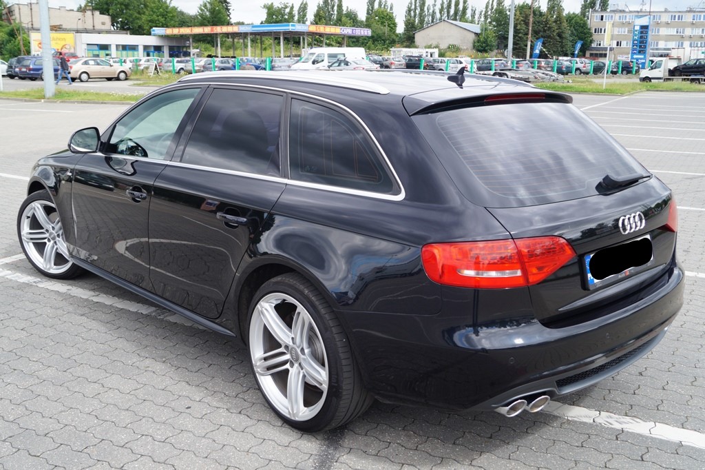

A teraz kilka aktualnych fotek, wiem że koza, ale nie planuje mocnej gleby może delikatnie obniżę czas pokaże. Po eibachu sportline w B6 cieszę się komfortem podróżowania
Edytowane przez arturek986
Ładna a4 :naughty:
Zewnętrzny s-line wygląda dużo lepiej niż seria. :good:
Ładna baza do modzenia :thumbup1:
S line z pompejem bardzo fajnie się komponuje tylko bym jeszcze go do ziemi nieco ściągnął bo koza straszna :wink:

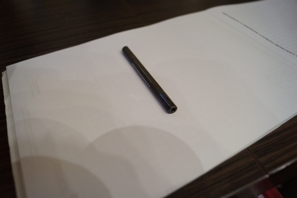

Ps. imbusik byl wytarty? Jaki przebieg?

Masz rację z tą kozą, ale stawiam na komfort może na przyszły sezon pomyśle o jakimś delikatnym obniżeniu. Jednak przed zmianą będę chciał setup sprawdzić wcześniej u kogoś bo nie chcę żeby było za sztywno, zależy mi na komforcie. W B6 miałem eibach spotline + amory 1 BE i dla mnie było za sztywno.
Imbusik wymieniłem przy 227 tys km. Poniżej wrzucam zdjęcia mojego imbusa

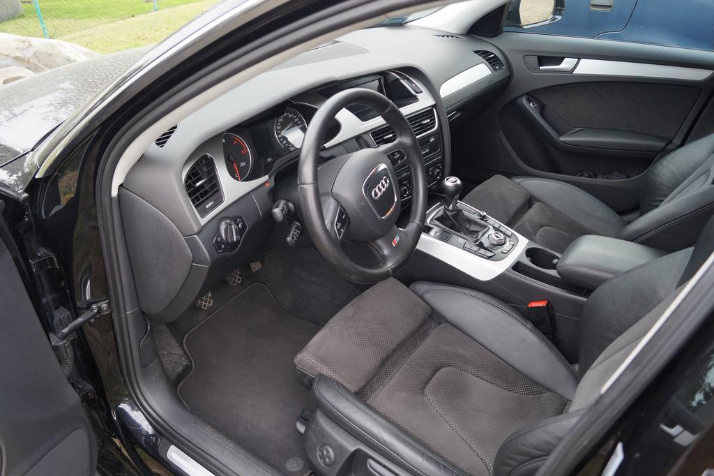

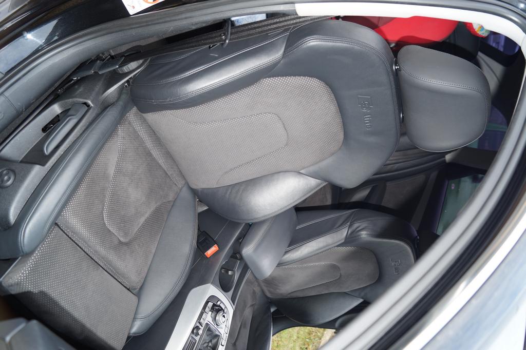

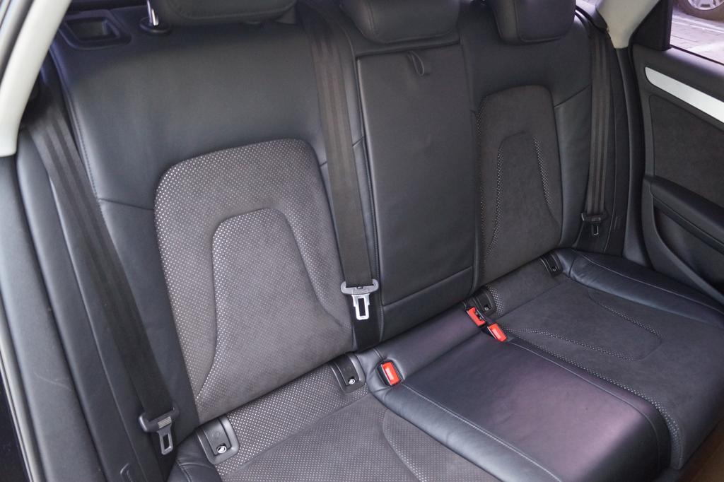

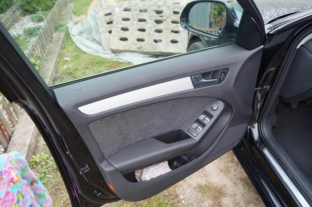

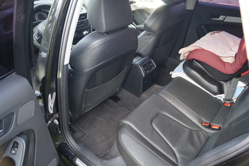

Kolejny mod za mną.

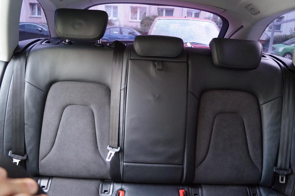

Wymiana tapicerki na półskórzaną z alkantarą perforowaną. Do kompletu wpadł zestaw przełączników sterowania szyb i lusterek z polifta.
Temat u mnie był trochę skomplikowany z uwagi na grzane tylne fotele. Nie dałem rady znaleźć półskóry z grzanym tyłem więc zapadła decyzja o przełożeniu mat z moich foteli skórzanych do półskór. Przełożenie mat, a bardziej tapicerki półskórzanej na moje gąbki z matami od skór okazał się mega czsochłonny, ale dałem radę:banan:
Zmiana na +  :wink:
Osobiście nie przepadam za pełną skórą :) Widać, że B6 miało z tobą dobrze więc B8 powinno mieć podobnie :decayed:
Powodzenia :hi:

Warto sprawdzić imbusik, zabierak na pompie oleju, chyba w twoim modelu - z grudnia 2010 jest już ten dłuższy imbusik 100mm

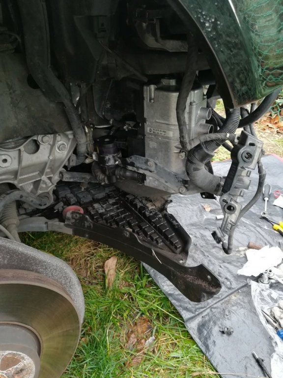

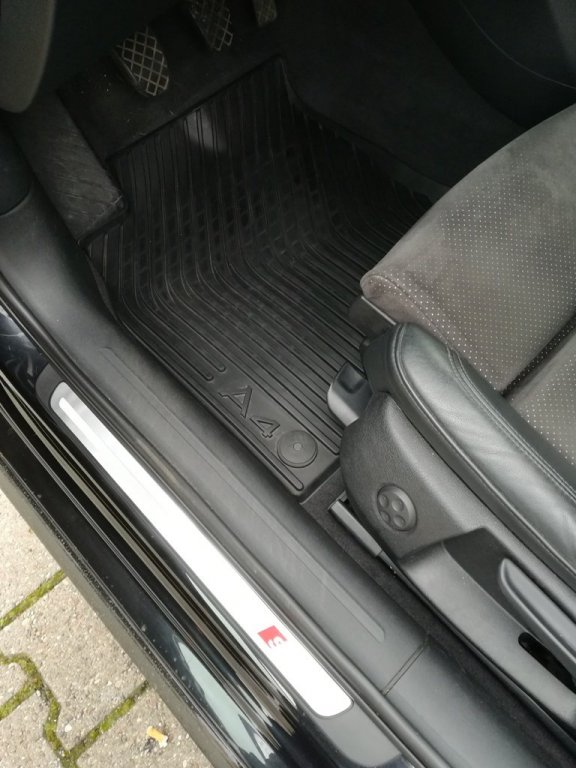

W ostatnim czasie w autku zostało zrobione:
- wymiana webasto + zdjęcie ochrony komponentu (wpadło webasto z 2014 roku):banan:
- listwy progowe wewnętrzne z logo s-line
- montaż chromowanych kratek nawiewów wersja s-line
- montaż chromowanego włącznika świateł wersja s-line
