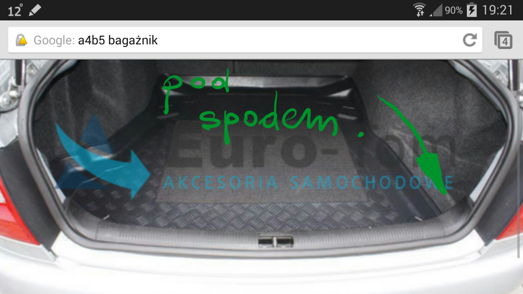

jacek70 Opublikowano 30 Września 2017 Opublikowano 30 Września 2017 (edytowane) Tak na szybko fota z netu. Zaznaczyłem gdzie masz szukać. Odczuwasz ten pojemnik ( jest na rzepach) i pod wykładziną jest pompka . We wnęce nadkola . W takiej styropianowe obudowie . No .☺☺☺ Edytowane 3 Października 2017 przez jacek70 1
musiek Opublikowano 30 Września 2017 Opublikowano 30 Września 2017 Podnosisz dywan, odchylasz prawy boczek i zaraz na dole po prawej stronie zobaczysz fragmenty instalacji elektrycznej oraz pompke centralnego w takiej gąbkowej osłonie. 1
