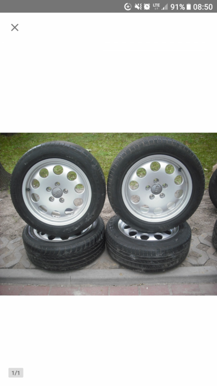

Np. takie?
Te felgi ze  zdjęcia wyżej na 1000% pasują pod 320mm zaciski.

rozstawie śrub: 5x112. PARAMETRY: 7Jx16H2 ET45, średnica otworu centrującego 57,1mm
16cali
czy te pod zaciski podejdź?
16cali
Tak ;)
To są te felgi
Przeciez to stalowka
Alus :P
No nie bede sie klocil ale dla mnie wyglada jak pomalowana stalowka na pierwszy rzut oka :D Ale skoro alus to bedzie psowac.
OK. Dzieki
