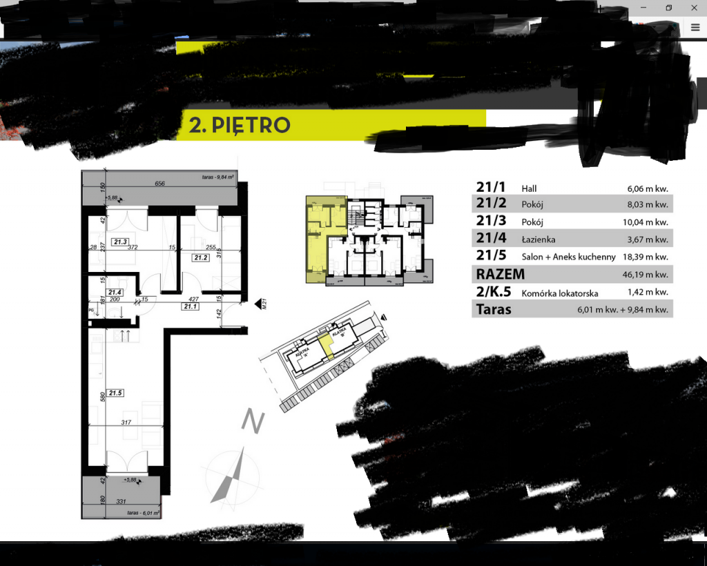

k232 Opublikowano 13 Października 2017 Autor Opublikowano 13 Października 2017 Może ktoś ma do czynienia z mniej więcej takim rozstawieniem i zechciałby doradzić?
YOGI3000 Opublikowano 13 Października 2017 Opublikowano 13 Października 2017 (edytowane) Pisałeś o 3 pokojach to myślałem że min 60 m2. A na niecałych 50 zrobić 3 pokoje to są one naprawdę bardzo małe. Popatrz też na łazienkę, jak jesteś duży chłop to nawet w pustej dobrze sie nie przeciągniesz bo ma 1,8x2,0 czyli 3,67m2. Teraz odejmij ok 0,80 prysznic, 0,4 pralka, 0,25 umywalka, 0,30 kibel jeszcze do tego jakaś mała szafka i kosz na pranie i w zasadzie zostaje tyle że jak jeden robi kupę to drugi nie wejdzie żeby się umyć. Pokoje tak samo, 8m (2,5x3,1)? Postawisz łóżko 200x180 i nie otworzysz drzwi balkonowych albo nie wejdziesz do pokoju. Dla dziecka tez się nie nadaje bo postawisz łózko, biurko, jakąś szafkę i koniec podłogi więc gdzie będzie się bawił? Hall ma 1,4m szer, jak wstawisz tam szafę 50cm to pozostaje 90cm, to jest tyle co rozłożysz ręce i zegniesz z łokciach, to dobrze buta nie zawiążesz. Jeśli ma to byc inwestycja na całe życie to wybierz coś w czym będziesz się czuł komfortowo i nie będzie żałował po kilku miesiącach. Takie jest moje zdanie. Edytowane 13 Października 2017 przez YOGI3000 1
