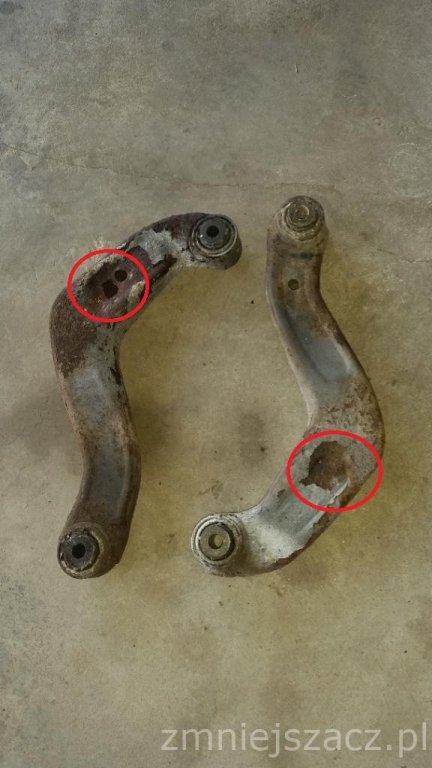

Podczas małego przeglądu zauważyliśmy że wahacze z tylnego zawieszenia są mocno skorodowane po uderzeniu młotkiem została w nim dziura więc dla bezpieczeństwa mojego i innych wpadły nowe tylne wahacze + zbieżność.
Nowe wahacze, niestety zostały mi tylko opakowania z numerem OEM (jak by ktoś potrzebował) bo zostały już zamontowane.

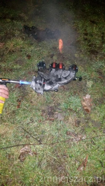

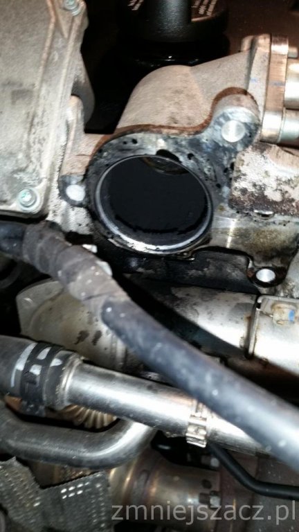

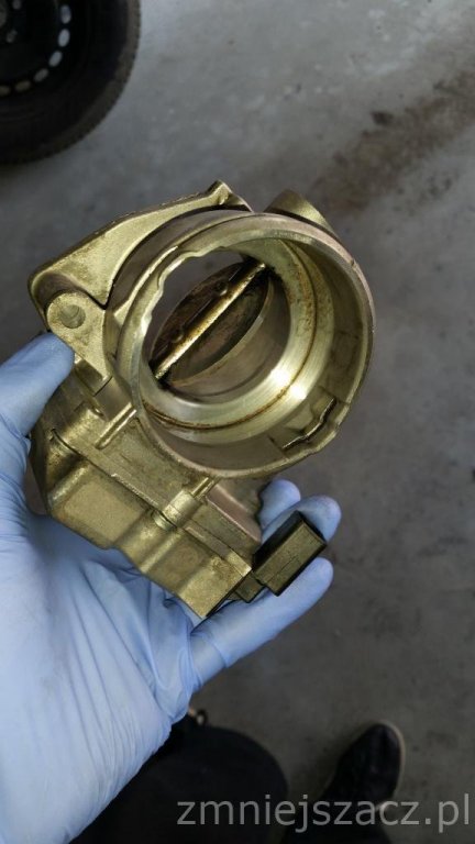

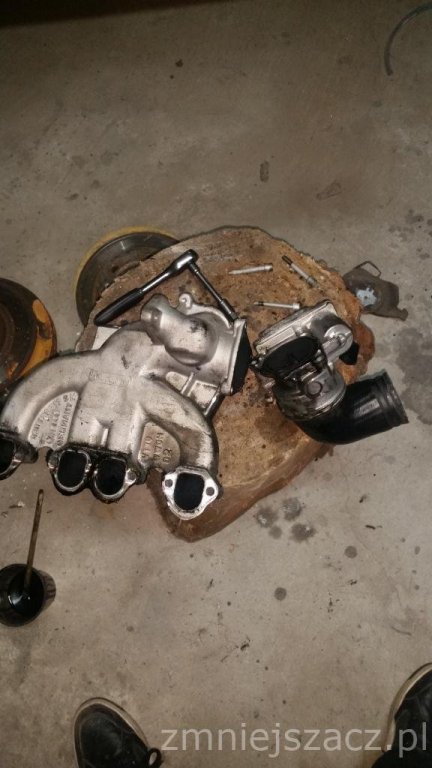

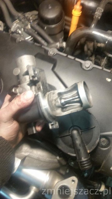

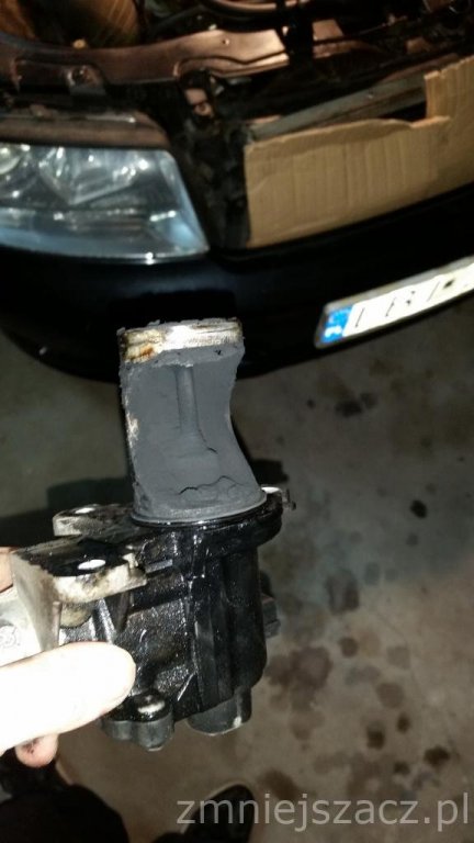

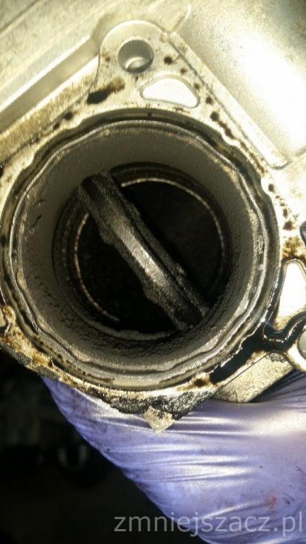

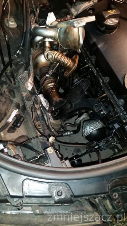

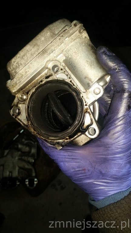

W 3 dni wykonałem czyszczenie obu kolektorów, egra, przepustnicy, geometrii turbo itp. Strasznie męczące, czasochłonne ale efekt warty tej męki ;)

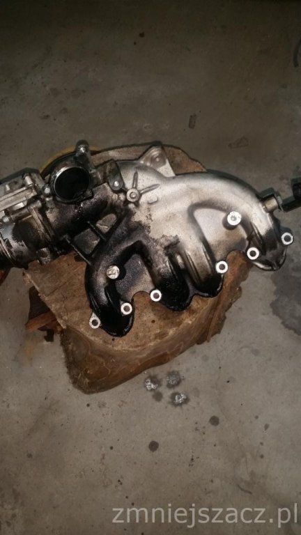

Na początku wziąłem się za rozbieranie wszystkiego i czyszczenie, nagaru na ściankach było około 1-2mm czyli tragedii nie było ale egr zawalony konkretnie tak jak przepustnica.

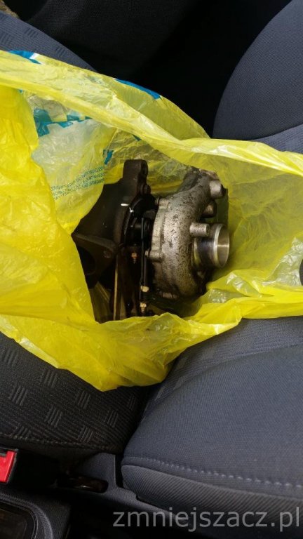

Przy okazji szybki wgląd na wirnik turbinki, turbo według mnie w stanie bardzo dobrym.
Później wszystko zostało wyczyszczone za pomocą Nitro i rozcieńczalnika lakierniczego.

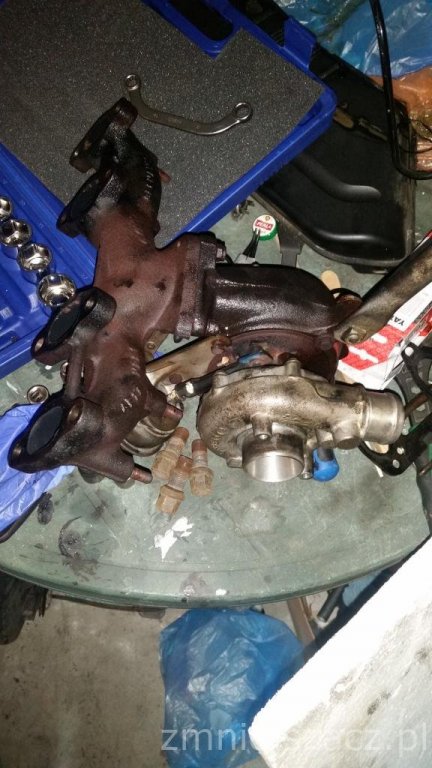

Kolektory zostały wypalone palnikiem później umyte pod ciśnieniem wody 180barów :)

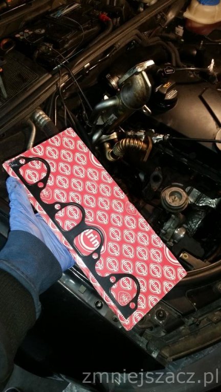

Wpadły nowe uszczelki.
Turbo oddałem do mechanika na czyszczenie geometrii z racji takiej że sam jakoś bałem się ją rozpoławiać żeby nic nie uszkodzić, mechanik stwierdził że turbo w bardzo dobrym stanie jak będę dbał to pojeździ długo, a wirnik sztywny jak trzeba ;)
Głowica przemyta w miejscu nowych uszczelek i wszystko zostało zamontowane.
Nie robiłem zdjęć wszystkiego z racji takiej że wszystko brudne i nie za bardzo chciałem ubabrać telefon w tej sadzy, efekt po złożeniu i odpaleniu jest taki że turbo już nie odcina powyżej 3tyś obrotów oraz nie wyje tak głośno jak przed czyszczeniem, teraz jest delikatnie słyszalna.
