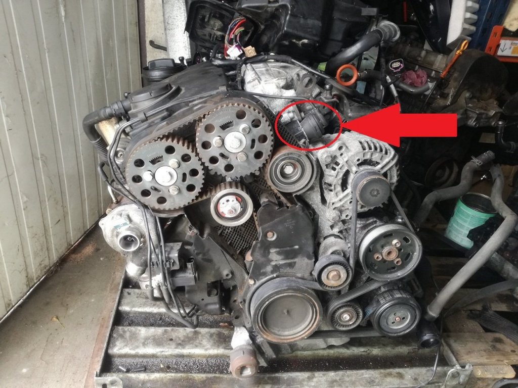

Brdm Opublikowano 2 Grudnia 2017 Opublikowano 2 Grudnia 2017 A jeszcze mi się przypomniało że jak kiedyś szukałem że słabo jedzie (jeszcze przed chipem) to wpadłem na temat w którym opisywali że może to być przyczyną uszkodzonej pewnej części (nie wiem jak to nazwać-numeru też nie mam) ale wrzucam foto o którą część chodzi. Zakupiłem tę część oczywiście w VW (cena nie jest wysoka), po rozebraniu starej części okazało się że membrana w środku jest popękana.
