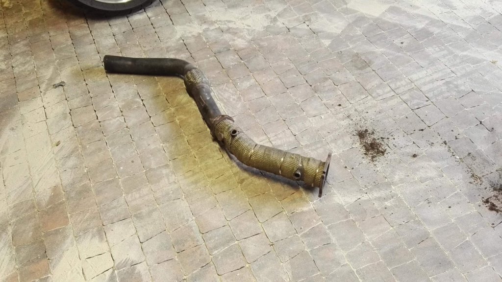

Doleciala dzis uzywana trąbka. W majowke pewnie uda sie zamontowac. Orientuje sie ktos kto juz zakladal dp czy uszczelki zwykle wymagaja wymiany czy przy demontazu sa cale ? Glownie interesuje mnie ta przy turbo

Witaj,
To 2.75" ?
Uszczelkę przy flanszy chyba dotychczasową mam założoną,
Pozdrawiam!
6 godzin temu, black4 napisał:
Witaj,
To 2.75" ?
Pozdrawiam!
71mm wewnatrz jak na szybko zerknalm
Edytowane przez daglas
Witaj,
Zależy od sposobu pomiaru... to będzie raczej 2.75"
